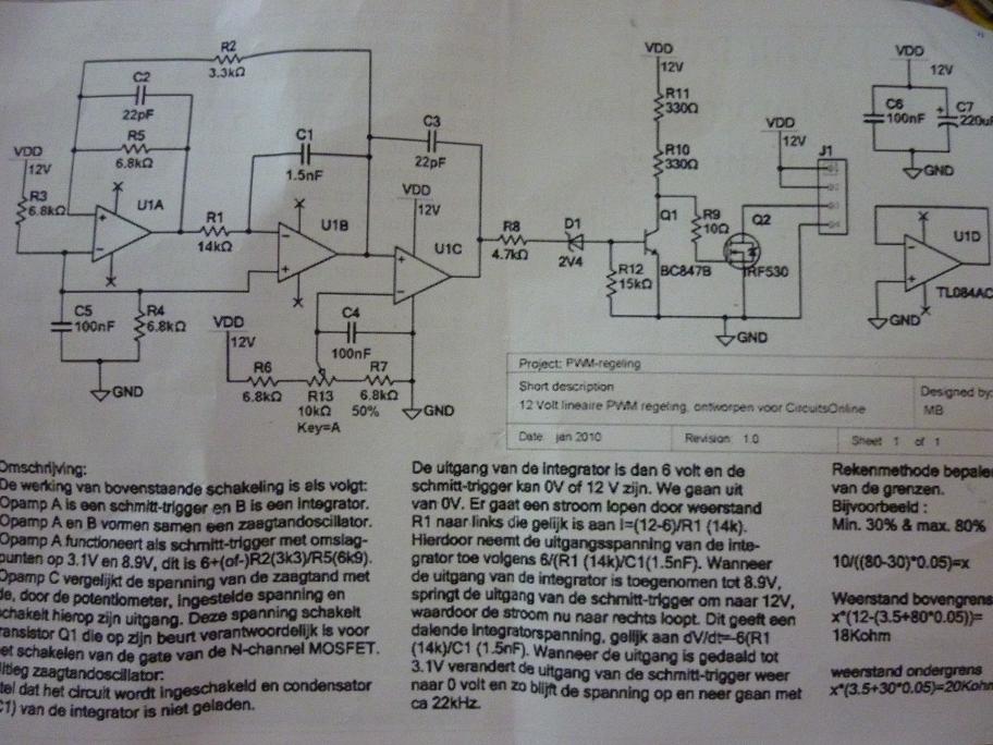

Is er ook een schema (+ layout) beschikbaar?
Dat maakt evt. fout zoeken een stuk aangenamer, of staat dat in de bouw handleiding ?

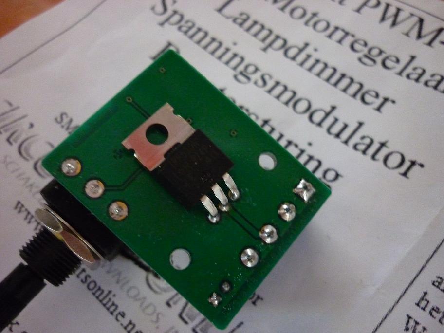

Volgens mij heb ik de oorzaak al.
MOSFET verkeerdom|:(
tenminste, ik neem aan dat hij andersom moet:
[Bericht gewijzigd door electro_freakz op (51%)]

Hier ook nog een afbeelding van een kale printplaat, dit kan handig zijn bij de oriëntatie.
Hm, toch nog problemen met de mosfet. Ik had dat toch duidelijk proberen te omschrijven. Een volgendjaar zal ik daar dus nog meer duidelijkheid over geven.
@E_F, moet precies andersom.

@henry nou snap k waar om de mijne het nou niet deet ik heb de irf 530 verkeerd om gezoldeerd
Edit: hij doet het hoor
Edit2:
@E_F waar is je D1 gebleven?
[Bericht gewijzigd door Tinus016 op (14%)]
@elektro_freakz: een aantal van je SMD weerstandjes en condensatortjes is niet goed vastgesoldeerd... Je IC is wel netjes gevloeid zo te zien.

Nouja, als ik in de handleiding had gekeken, had ik het kunnen voorkomen.
Ik ging er namelijk vanuit, dat bij de aansluitblokjes, het koelblok moest komen..
MOSFET omgedraaid, en een zenerdiode van 2.4V geplaatst.
Nu werkt ie!

Heb net met m'n lompigheid de C1 (1,5uF) door de midden gebroken,
Kan ik er ook een van 1uF gebruiken?
Ik ga dit schakelingetje gebruiken om te oefenen met m'n oscilloscoop
Gr nonaak
Volgens het schema heeft C1 een waarde van 1,5nF. Als je met je scoop wilt oefenen kun je de zaagtand bekijken na de integrator en het verschil met verschillende waardes voor C1 zien.
Volgens het schema is c1 1.5nF. Denk niet dat het veel uit maakt, zo te zien zal de frequentie wat veranderen.

pff, ik heb zo geen schema meer voor me. Aangezien dat niet de waarde is van een ontkoppel zal hij waarschijnlijk in de timing zitten inderdaad. Maar om er een 1UF in te stoppen is wel heel veel meer. Dan moet de frequentie wel heel erg vertragen, liever wat kleiners gebruiken als dat kan.
edit: heh, ik had er inderdaad een heel verhaal bij getyped zie ik op de fotos hierboven. Je zou uit de beschrijving moeten kunnen opmaken wat C1 doet en welk gevolg het heeft als je daar een 1uF van maakt.

Klopt Schimanski. Ik heb een tik fout gemaakt ik bedoelde geen 1uF maar een 1nF.
Het is ook een goed idee om met verschilende waardes te gaan knoeien,
en kijken wat er gebeurd op de scoop

Dat kan wel. wanneer je verschillende waardes wil proberen kan je beter er 2 draadjes aan solderen en die in een breadbord steken. Dan kan je zonder schade aan de print lekker condensatortjes verwisselen.
Kan je eerst uitrekenen welke frequentie het zou moeten zijn en kan je daarna testen.
Compleet zuiver zal de blokgolf ook niet zijn, maar misschien kan je de probe van dat kleine dingetje nog een beetje bijstellen.
Als je met de waarde wilt knoeien is het misschien makkelijker om het deel rond opamp a & b op een breadboard op te bouwen.
