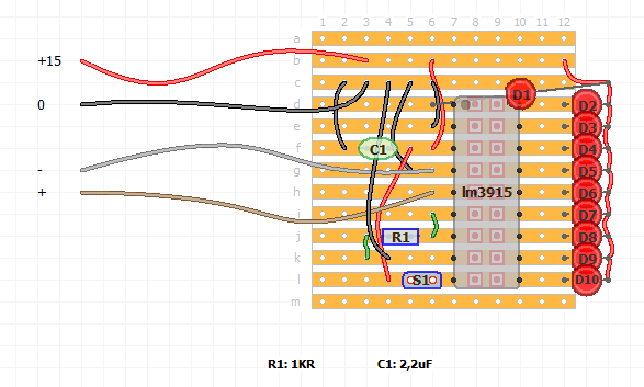

kortsluiting dus?
maar vanwaar die overspannig dan er moet tog meer zijn.
mijn 1e led kreeg 15V (trok een mooie vlamboog) de rest werkt nog nu hoop ik dat de ic niet kappot is
Maak eens goed scherpe foto's van hetgeen je hebt gebouwd. Zegt waarschijnlijk meer dan 1000 woorden.
KatRuud
www.katruud.nl - It is impossible to make anything foolproof because fools are so ingenious....
Het schema is vrij recht toe recht aan, kan je eigenlijk niet veel fout mee doen.
Je hebt hem opgebouwd op experimenteer print met baantjes, lijkt erop dat je daar ergens een fout hebt gemaakt. Mijn advies is om je print zorgvuldig te controleren.
Met speciale aandacht voor doorgekraste baantjes, controleer of deze inderdaad geen verbinding meer hebben en uiteraard kortsluitingen.
Alle LEDs opblazen als je er spanning opzet is al een aardige indicatie waar je moet gaan zoeken.
Edit: maar 1 LED opgeblazen dus, bij die LED gaan foutzoeken.
Het genoemde weerstandje aan pin 6 en 7 bepaald inderdaad de helderheid van de LEDs en is dus ook de stroombegrenzing van de stroom door de LEDs (faktor 10 hoger dan de stroom door de weerstand).

nu niet om moeilijk te doen maar hoe plaats ik mijn fotos online?
Eerst ergens op het web zetten, bijvoorbeeld op het uploadarchief
http://www.uploadarchief.org
Vervolgens de url van de foto in je post plakken, zie ook de FAQ.
ik heb de fout gevonden ik moest inderdaad het stukke ledje volgen en dan constateerde ik dat er een klein bolletje tin gemorst was tussen d1 en mijn baan die ik als gnd gebruikte =>oplossing: elke baan afgegaan met een dremel
nu werkt mijn rechteruitgan probleemloos dus heb ik links ook zo gemaakt maar nu blijkt dat daar niets werkt. D1 en D10 branden continu en de rest doet niets of tog niet wat het moet doen. en als ik het audio signaal uitschakel branden alle leds 1 voor 1 en tegelijk (heel raar).
kan dit aan mijn ic liggen want die wordt relatief warm tov ander kanaal. en is de oplossing dan een nieuwe ic plaatsen. ik heb mijn schema nagelopen en vergeleken met mijn kanaal R en alles lijkt te kloppen

ik heb wel ic voetjes gebruikt maar tijdens het uitnemen van de ic, nadat ik hen ondersteboven had geplaatst, zijn er enkele pins verbogen. met het rechtplooien is er een pin afgebroken, deze heb ik terug kunnen solderen maar waarschijnlijk is de ic te warm geworden. ik ga morgen eens proberen de ic, met 2 schoevendraaiers als hefboom, eruit te pakken zodat ik zeker niet scheef trek.
het ligt niet aan de ic's die werken prima (los van het feit dat ik niet aan D7 geraak met input).
heb bijde prints opnieuw doorlopen en ik zie het maar niet. best opnieuw beginnen denk dat da nog het snelste is

hier enkele fotos
http://www.uploadarchief.org/files/download/foto-0011.jpg
http://www.uploadarchief.org/files/download/foto-0010.jpg
http://www.uploadarchief.org/files/download/foto-0009.jpg
http://www.uploadarchief.org/files/download/foto-0003.jpg
en het schema dat ik heb gebruikt hiervoor uitgewerkt met DIY
Mod-edit: Foto voor op een forum is wat anders dan een poster!
[Bericht gewijzigd door Henry S. op (14%)]
heb het helemaal opnieuw gemaakten hij wilt maar niet werken.
D1 en D9 blijven branden ook zonder signaal. heb Ic's opnieuw gewisseld maar zonder resultaat. R blijft normaal werken met beide Ic's.

Ik zou dan toch de baantjes nog eens nameten, misschien nu ergens geen kontakt of nog een sluiting tussen twee banen. Je hebt maar 1 foto van een printje aan de onderkant geplaatst. Is dat van de print die het niet doet? Is er niet 1 van de draadjes die je op de print hebt zitten gebroken?

Het kan echt alleen maar in de opbouw van je printje zitten.
(Edit) Of inderdaad in de bekabeling.
Dus nogmaals alles goed controleren.
Probeer ook de foto van de onderkant wat scherper te krijgen.
Je huidige foto is nog een beetje onscherp en zo te zien zijn daar nog geen LEDs op aangesloten geweest.
(Edit2) Wat is de funktie van het printje met de DIP-switch?
ik heb ergens gelezen dat door een switch teplaatsen tussen pin 9 en 3 je zo de dot/bar mode kan bepalen maar dat werkt helaas niet zoals het hoort.

denk dat bijna alle fouten eruit zijn ik krijg alleen alles in piek maar denk dit op te lossen door tussen pin7 achter R1 en tussen de GND een potentiometer van 10K te plaatsen.
de rest van de problemen zijn bijna van de baan alleen dat als alles in piek gaat op bijde kanalen D9 niet brand voor de rest alles prima.

Ik neem aan dat de problemen toch in de opbouw van je print en/of de bekabeling zat?
er waren 2 draden versmolten.
maar wat kan er met mijn D9 fout zijn als het op bijde printen niet klopt?

Doen LED D8 en D10 het dan wel, zo ja dan zou je nog de bekabeling en aansluiting van D9 kunnen controleren.
Maar daar heb ik dan een zwaar hoofd in.
Je hebt het zelfde probleem met beide printen en ook al wissel je de ICs dan blijft het probleem hetzelfde.
Het lijkt erop dat beide ICs beschadigd zijn tijdens het gehele proces, vergeet niet dat beide ICs in je defecte printje hebben gezeten. Komt vaker voor dat bij het foutzoeken d.m.v. uitwisselen uiteindelijk beide units/ICs/etc defect eindigen.
Eigenlijk alleen maar uit te sluiten door in een print een geheel nieuw IC te plaatsen.
ja de rest van de leds doen het wel.
maar ik denk dat ik het voorlopig zo laat de 3 laadste leds zijn de piek dus norm branden die niet en als nog mag ik D9 niet mee op pin 10 zetten zodanig dat ze bijde branden tegelijkertijd dan zit ik tenminste niet met een lege plaats.
alle problemen zijn van de baan het werkt 100%
