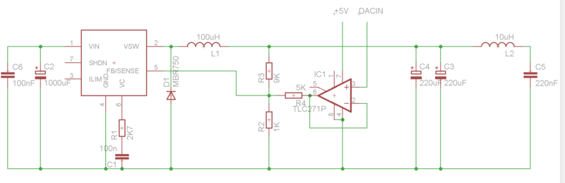

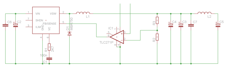

ik heb het schema even in de simulator (LTspice) gezet, om te kijken wat voor effect veranderingen hebben op de hoeveelheid rimpel. en met het schema wat ik nu had:
http://www.uploadarchief.org/files/download/schemoud.png
heeft 2 grote nadelen. 1: de comparator werkt zelf ook als een soort switcher,en dat zie je als zeer grote ruis terug op de uitgang van de LT1074. 2: bij grotere belastingen (meer dan 3.5A) gaat de LT1074 in kortsluitbeschermingsmodus (leuk woord voor galgje), omdat de uitgang van de opamp dan langere tijd achter elkaar op 0 staat (een 0 op z'n feedback pin interpreteert hij als kortsluiting).
nu ben ik toch weer gedeeltelijk terug gegaan naar m'n eerste schema:
http://www.uploadarchief.org/files/download/schemnieuw.png
dit gaat een stuk beter, hij heeft een veel kleinere ruis (10 mv), en kan gewoon tot de volle 5A. het vreemde is alleen, als ik een LC filter aan de uitgang zet (wat ook in het schema staat), neemt de ruis toe tot 1 volt!
ben ik nu gek, of wordt het voor de simulator tijd voor een pilletje?
http://www.uploadarchief.org/files/download/smpsweird.png
Mmmm... Met 10µH en 220nF zit je op een resonatiefrequentie van 108kHz. Afhankelijk van de schakelfrequentie kan dat rare resultaten opleveren.
Ik zou (in het tweede schema) voor L2 100µH nemen, en naast C5 nog een elco van 1000µF plaatsen.
Daarnaast zou ik de GND v/d opamp, en alle GND-aansluitingen rechts daarvan, via een afzonderlijke lijn naar de min-pool van C2 laten lopen.
de schakelfrequentie is 100 KHz, dat hoort toch de ruis eruit te filteren, niet te versterken?
die 1000uF doet 'em de trick: 0,2 mV ruis in de simulatie :D
met 10uH doet hij het het best.
Op 24 maart 2010 20:32:10 schreef danielbakker:
Dan zou ik niet iets op de resonantiefrequentie bouwen.
ah wacht effies, ik denk dat ik die filters begin te begrijpen ;)
de resonantiefrequentie is dus de frequentie die ze doorlaten. zet de resonantie op een andere frequentie dan de ruisfrequentie en de ruis wordt netjes tegengehouden.
heb ik het zo ongeveer bij het juiste eind?

Op 24 maart 2010 19:57:37 schreef danielbakker:
2 punten:
1. Het is geen comparator maar een non-inverting versterker
2. Ligt het nu aan mij of staat die opamp verkeerd om. De weerstandsdeler moet op de positieve input en je ref op de negatieve. De LT gaat zijn uitgang omhoog regelen als de feedback te laag is. Nu is zo dat de opamp zijn uitgang naar 0 zet als de uitgang te hoog wordt en vice versa. De boel gaat als een idioot staan klapperen.
Ik heb niet zo ontzettend veel kaas gegeten van filters, maar zo'n LC filter, met alleen wat parasitaire (= onwenselijk, dus de fabrikant kan ze morgen weg weten te werken!) weerstandjes dat lijkt me toch niet verstandig.
D'r is altijd een resonantie frequentie. Dat aanslingeren kan gebeuren vanuit de primaire kant (links) maar ook vanaf rechts. Dus als je nu op 108 kHz zit, en je denkt, ik maak daar 1MHz van krijg je gezeik als je toevallig iets hebt wat op 1MHz iets doet of een onderfrequentie daarvan..... theoretisch is de Q oneindig, dus al doe je iedere (exact) seconde iets, dan slingert dat de boel op, zodat het na een tijdje uit de hand loopt. In de praktijks is een hoge Q, als 10^6 niet te halen met een normaal LC circuit, maar dat neemt niet weg dat het geheel altijd op EEN frequentie kan gaan oscileren. 't enige wat ik even snel kan bedenken als alternatief is een RC filter...
@Tim: die 2 nadelen slaat op de eerste, ik kan het natuurlijk fout hebben maar volgens mij is de opamp daar gebruikt als comparator. en nee, hij staat goed om bij de eerste: als de weerstandeler lager is dan de ref gaan de uitgang van de opamp en daarmee de uitgangsspanning omhoog.
