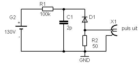

Even een plaatje bij het praatje:
-Spanning gaat aan.
-Spanning over C1 is nog nul volt.
-Via R1 wordt C1 opgeladen, avalanche diode D1 is nog een 'isolator' dus R1 merkt daar nog niets van.
-Als de doorslagspanning van D1 is bereikt verandert D1 is een goede geleider.
-De volle spanning staat nu over R2, een puls is geboren!
-Nu neemt de spanning over C2 af tot deze onder de 'houdspanning' van D1 komt.
-En Foeff!, de diode is weer een isolator en de puls sterft af ....

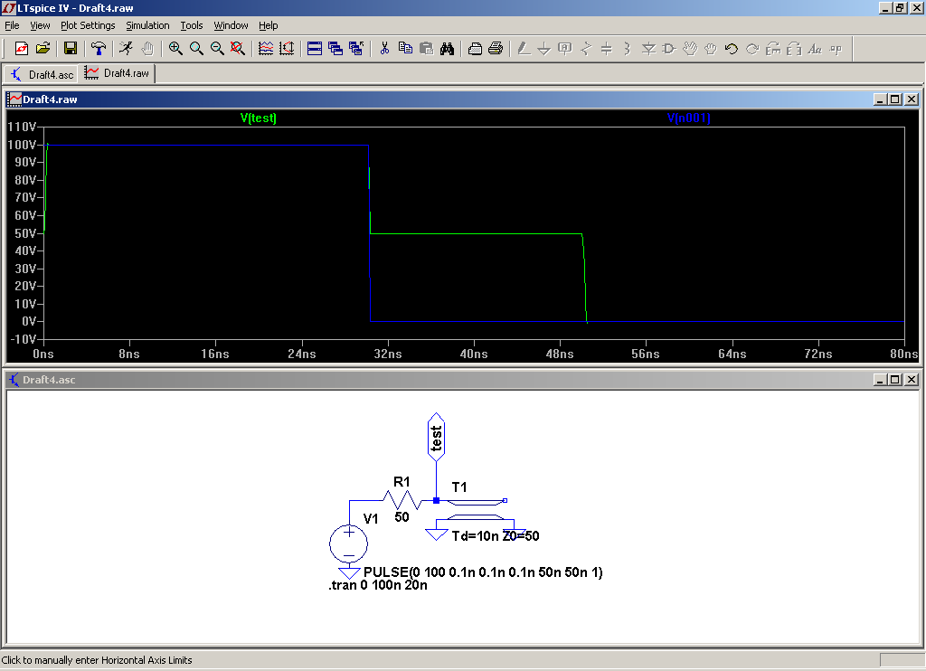

Zo moeilijk is het niet, het duurt gewoon even voor de energie zich over een lijn verplaatst bij een *verandering* van de spanning aan het begin van die lijn. Bij het uitzetten gaat de puls van achter naar voren, de spanning blijft op een zeker niveau tot de achterwaartse puls bij het begin is, dan stort ook daar de spanning in.
/e2
Hier nog een simulatie, het gaat om V(test) (groen) de generator spanning is blauw afgebeeld:

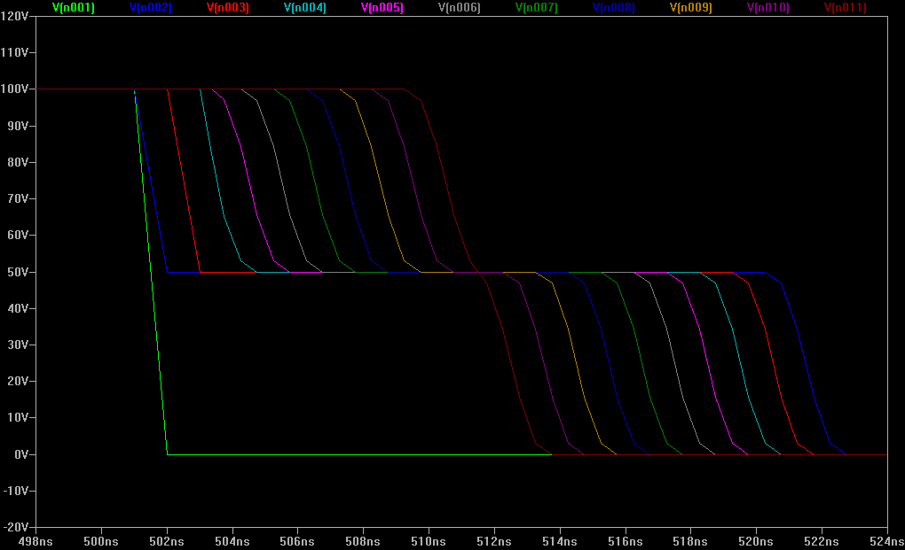

Nog een plaatje wat je misschien een Aha! Erlebnis geeft:
Een transmissielijn met een "lengte" van 10ns, op iedere ns afgetakt en in een grafiek weergegeven:
http://www.uploadarchief.net/files/download/10ns.png
De groene lijn is de generator die op 500ns uitgezet wordt, de rest is steeds een meetpunt verder op de lijn, dus steeds 1ns verder van het begin af.

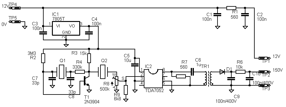

Nog beloofd, het schema van de voeding van mijn avalanche generator:
http://www.fkh.ch/pdf_files/Pulsgen.pdf
Dit is een leuke, misschien wat lastig nabouwbaar maar wel gaaf. 70pS risetime, 50nS breed en 100Hz. Alleen heb je er een mercury relais voor nodig, een GIS of zo iets.

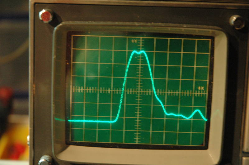

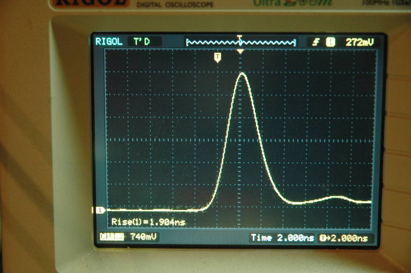

Vanmiddag wat geëxperimenteerd met het gewone standaard idee van een avalance diode.
Ik heb eerst de Gunn diode gebruikt maar ik kwam niet onder de 1nS. Daarna het neonlampje. Dat gaf helemaal geen puls maar ging zoals verwacht gewoon branden. Daarna diverse torren. Dat gaf grote verschillen van 10nS tot onder de 1nS. Ik had geen 2n2369 maar nu kom ik er achter dat dat gewoon een bsx20 is en daar heb ik er genoeg van. Die ga ik ook eens proberen.
De lengte van de aansluitdraadjes doet een hoop met de hoeveelheid zooi na de puls. Ik heb een 50K potmeter tussen basis en massa en een 1-4pF trimmertje parallel met 1.8pF op de collector. De aansluiting naar sampling scoop over 50 ohm gaat via 2 gestackte 10dB verzwakkers. De andere scopen gebruiken alleen een 50 ohm feedthrough terminator. De puls is iets van 10V en de collector weerstand 1Mohm. Ik moet nog zien uit te rekenen hoe hoog de puls echt is.
De Rigol heeft geen moeite met triggeren maar de x en y jitter blijft hoog, ook na calibratie. Hij geeft ongeveer 1,9 nS Tr (184MHz !!! , ik kwam tot 145MHz met een andere meting). De PM3410 heeft geen moeite met triggeren en de Tr zit onder 1nS, ik schat 700-800pS maar dat zegt niets hij kan tot 250pS meten. de analoge scopen geven een heel flets beeld en je moet met fluwelen handschoenen de trigger afstellen. De 2445 geeft 1,45nS, dat is 241MHz en dat klopt aardig met de 250MHz die ik eerder gemeten heb. (niet gek voor een 150MHz scoop

De originele puls, 1nS/div, 10,6Vpp:
