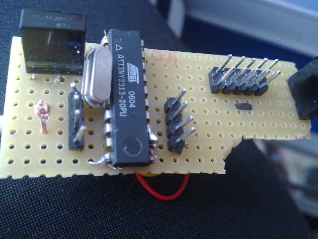

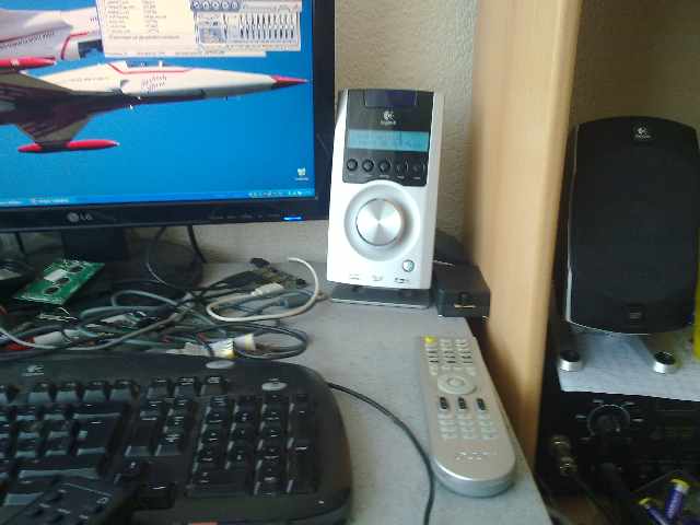

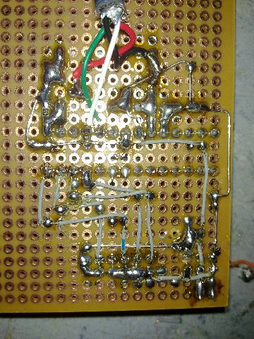

Vandaag uit verveling een handig stukje hardware gemaakt voor me PC, namelijk een usb InfraRood ontvanger met een attiny2313
igorplug
bovenkant prinplaat
http://www.uploadarchief.net/files/download/print%20boven.jpg

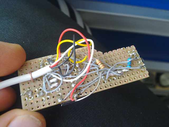

verplichte onderkant (niet zo netjes maar het werkt)
http://www.uploadarchief.net/files/download/print%20onder.jpg
de sensor
http://www.uploadarchief.net/files/download/sensor11.jpg

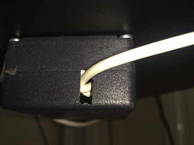

kabeluitgang (knoopje als trekontlasting)
http://www.uploadarchief.net/files/download/kabeluitgang.jpg

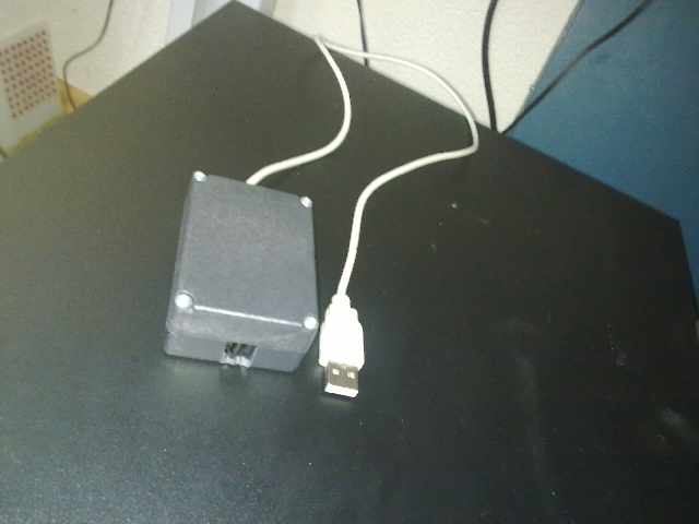

(bijna) klaar :)
http://www.uploadarchief.net/files/download/bijna%20klaar.jpg
afgerond en op zijn plek naast Z5500 POD
http://www.uploadarchief.net/files/download/afgerond11.jpg
leuk gemaakt.
Maar heeft die kristal geen twee condensators nodig? Kan zijn dat die al ingebouwd zitten, maar dacht dat dat niet zo vaak voorkwam bij dat formaat.
Zo te zien niet nee.
Hé, ik ken dat setje
[Bericht gewijzigd door r3dnax op (38%)]
AVR's werken prima hier zonder condensators :P
AVR doet het zelfs prima zonder werkende oscillator circuit. Maar dan wel op de interne oscillator. Maar ben nog aan het leren en wist niet beter dat je een oscillator nodig had en niet alleen een kristal, maar schijnbaar is een kristal alleen al genoeg.

Op 24 juni 2010 20:07:45 schreef peter79:
hij kan inderdaad op de interne klok generator, maar dan heb ik geen usb interface meer :). Usb werkt met een 12Mhz kristal

Op 24 juni 2010 20:17:54 schreef tolunay:
Klopt ben met soort gelijk project bezig, tinyusbisp, is op vusb gebaseerd. Daar word wel twee 22pf condensators gebruikt dus viel me gelijk op dat jij die niet gebruikte. Dacht dat het dan niet goed werkte maar schijnbaar werkt het ook zonder. :)

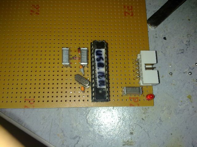

Dat is ook een leuk en simpel schema:). Ik heb een USB programmer met een ATMEGA8. (Hier zit toevallig wel condensators bij de xtal:P)
Moet alleen nog een USB B connector erop solderen en dan kan hij in eenzelfde kastje als de usb ir ontvanger
boven
http://www.uploadarchief.net/files/download/070420102061lein.jpg
onder
http://www.uploadarchief.net/files/download/070420102094lein.jpg
