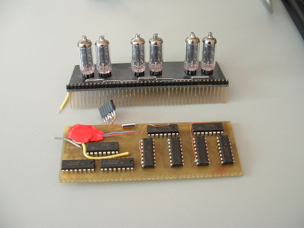

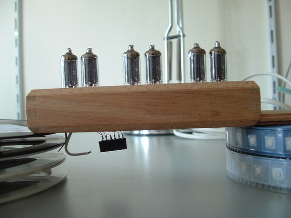

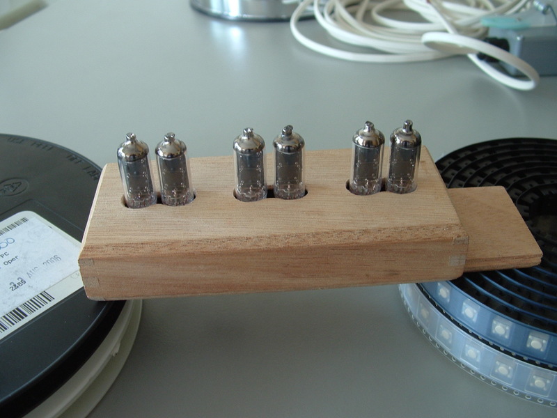

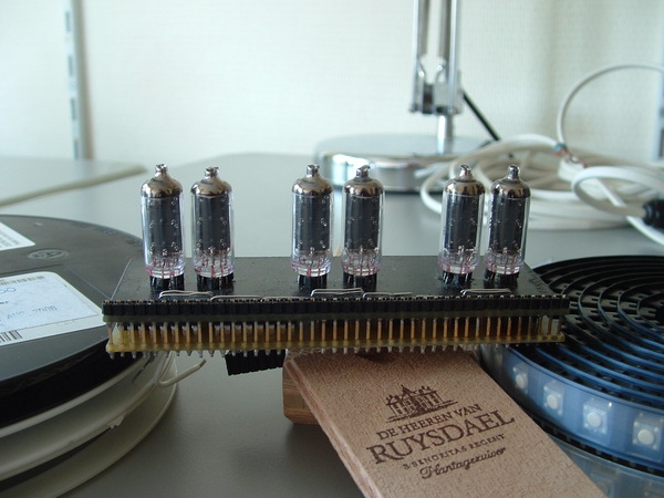

IV16 numitron klok 6 digit
Omdat ik het vinden van een behuizing natijd erg moeilijk vind, heb ik ervoor gekozen eerst een behuizing te nemen en dan de schakeling daar in pas te maken(met alle problemen van dien).
Om de buisjes wat te dimmen zitten er 2 diodes voor die wat spanning wegsnoepen, dit geeft de buisjes een veel langere levensduur (was een tip van Sine). Enkel de voeding nog even naar buiten voeren met een plat snoertje en wanneer de software af is kan de programeer connector er ook af en kan het klepje helemaal dicht. Hij werkt dus nog niet behalve 8jes en 'uit' aan te geven maar het menu etc is al wel getest op een ander bordje. Als ik nog wat softwareruimte overhoud wil ik er nog een I2C temperatuur sensortje bij plaatsen. De behuizing krijgt tzt nog een likje verf.
Werkt op een 16f648a, ds1307 met backup batterij (dat rode dingetje), 3x 74hc595 schuifregisters en 6x 7447 bcd>dec decoders (40mA per kanaal).

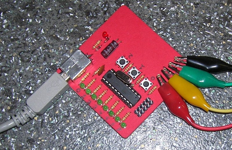

Het bordje waar ik het in mijn vorige post over had, een usb to rs232 omzetter met in en output control. Ik had een fuse verkeerd staan, nu werkt hij.
http://www.uploadarchief.net/files/download/resized/dscn5400.jpg
Het bordje in werking
http://www.uploadarchief.net/files/download/resized/dscn5401.jpg

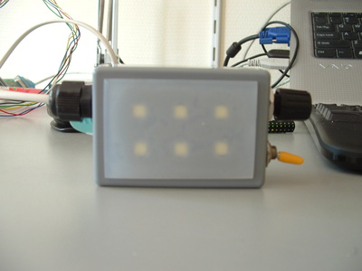

Het lampje weer, maar nu met een mooi stukje wit lexaan van Tinus016 ervoor. Nogmaals bedankt daarvoor!
http://www.uploadarchief.net/files/download/dscf000129.jpg
