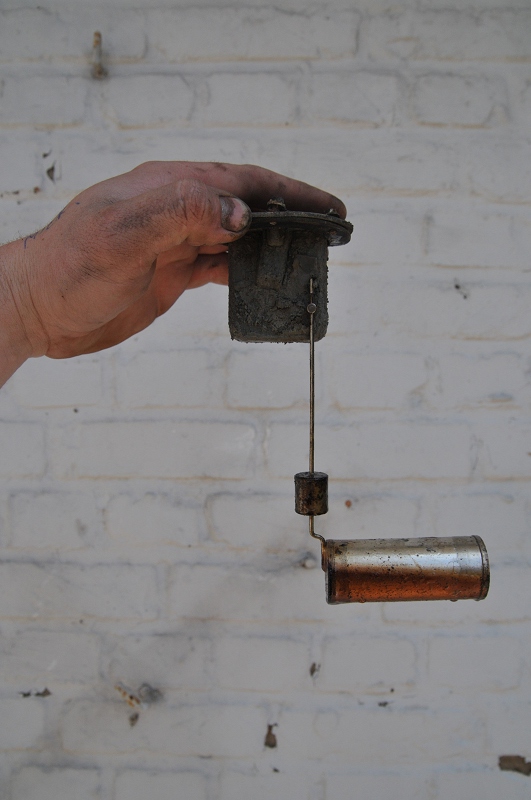

http://jaguar.vanslycken.be/aDSC_5802.JPG
Dit is er eentje uit een echte auto... simpel systeempje, aan het armpje is een luchtkamertje verbonden en aan de andere kant zit een potmeter.
Ik zou eerlijk gezegd geen risico's nemen met stroom door brandstof...
Misschien heeft een schroothandelaar wel iets liggen; eentje zoals deze (voor jaguar) heb je voor ca 50€ nieuw.

Op 28 mei 2010 22:32:16 schreef Stefaan Van Slycken: Ik zou eerlijk gezegd geen risico's nemen met stroom door brandstof...
Bij oude outo's hangt de reostaat (geen potmeter dus) gewoon in de brandstof. Kan niks mee gebeuren.
