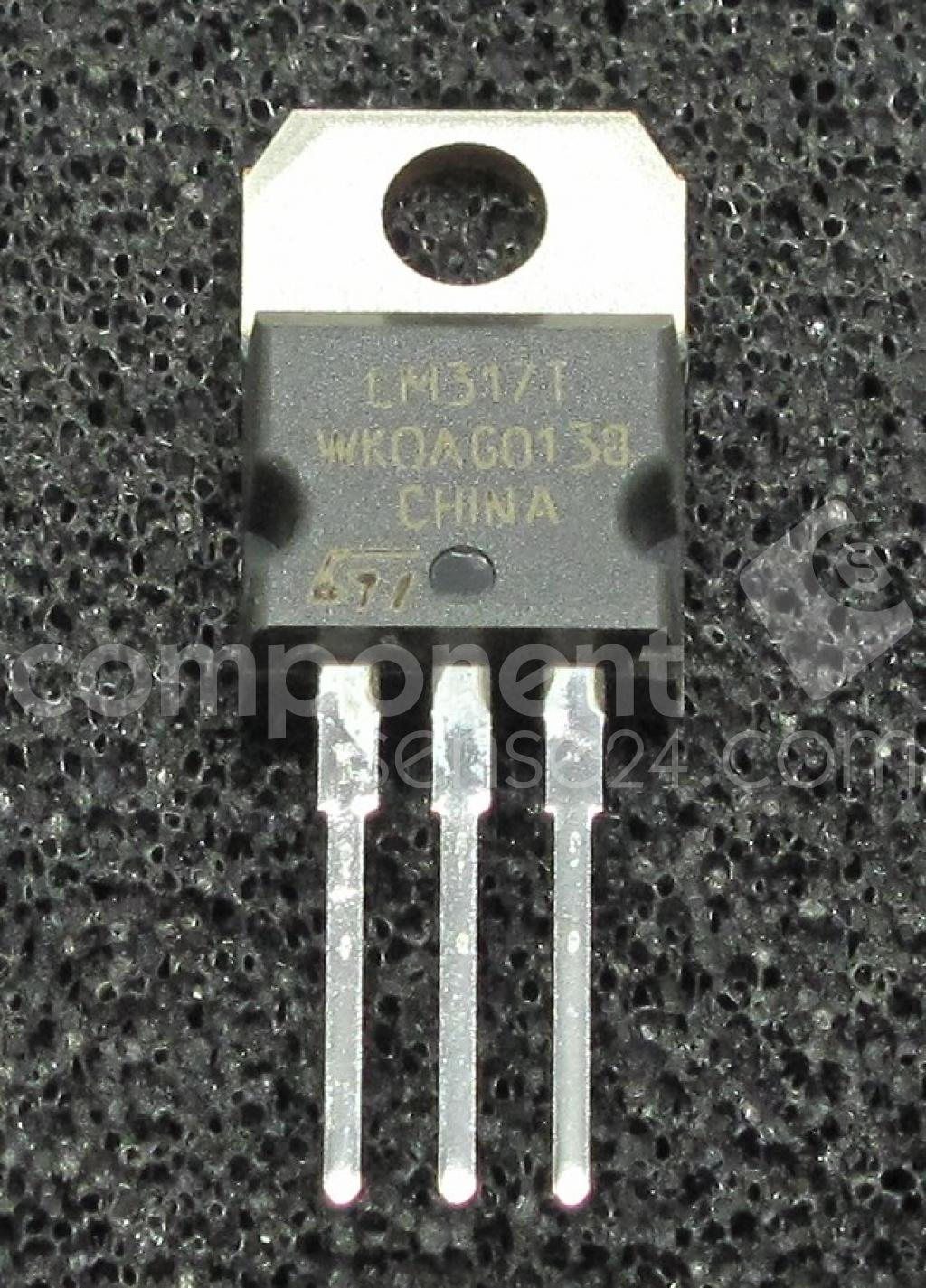

Vanmiddag een print in elkaar gesoldeerd met een LM317T als lineare spanningsregelaar voor een hulpspanning van 5V.
Bij controle bleek die spanning ook een prima 5.1V te zijn.
Nadat ik de ingangsspanning had verhoogd opeens een brandlucht en bleek er een IC gloeiend heet te zijn.
Bij nameten was de spanning nu opeens 24V, iets lager dan de voedingsspanning, en had een achterliggend IC opgeblazen.
Nieuwe 317 er in en alles nog eens gecontroleerd.
Bij verhoging van de ingangsspanning weer hetzelfde verhaal, alleen was ik nu zo verstandig geweest het achterliggende IC weg te laten.
De beide LM317,s hadden een volle sluiting tussen de in en de uitgang.
Het waren beiden LM317,s van EBay en zagen er goed uit, strak gelaserde opdruk en goed afgewerkte behuizing.
http://www.uploadarchief.net/files/download/p1020582.jpg
Deze ICs had ik al eerder zonder problemen gebruikt, maar altijd met een vrij lage ingangsspanning, de 317T kan een spanning hebben van 40V tussen de in en de uitgang, en daar zat ik ook nu nog lang niet aan.
In de rommelbak vond ik nog een oude 317 van NS uit 1990 en die er maar ingesoldeerd.
Bij testen bleef die heel tot 40V ingangsspanning, verder ben ik maar niet gegaan.
Ik zou zeggen, stuur ST een mailtje met foto en vraag of de volledige markering geldig is en of dit mogelijk een fake kan zijn.

Heb je rekening gehouden met de dissipatie? Zomaar 40V op de ingang moet ook ergens heen natuurlijk, en het zou kunnen dat jouw oude 317 van NS het toevallig wat beter uithoudt.
Dissipatie is niet het punt, hooguit een stroom 20mA en de regelaar was niet eens handwarm.
Filtercondensatoren waren van de juiste waarde en op de scoop waren geen oscilaties of spikes zichtbaar.
De betreffende 317s gingen al bij 25Volt stuk, terwijd het oude exemplaar zonder problemen 40 volt aankan.
LM317 heeft toch thermische protectie? En ze zijn kortsluitvast zolang je niet het max in/output verschil overschrijd. 24-5V<40V dus ook dat moet ruimschoots goed gaan.
Dus, die ebaydingen zijn twijfelachtig, imho.
ST verwijst je naar hun distributeurs, verder doen ze er niets mee.
Dan nog de vraag of het fake is, voor hetzelfde een afgekeurd exemplaar of een ESD slachtoffer.

Dat zal er vanaf hangen, ik heb met ST nog geen ervaring, maar LT, Maxim en TI reageren tamelijk snel. Altera moet dan initieel wel weer via de distributeur.
Een ESD slachtoffer komt bij hobbygebruik dan misschien vaker voor, maar ik kan me niet voorstellen dat een ST de afgekeurde productie onder eigen brand op de markt laat komen.
Heeft al heel wat gesloopt en er soms iets van geleerd.
Als er brand is in een magazijn, weet je natuurlijk nooit wie er met spullen aan de haal gaan, maar volgens mij bedoel je dat niet, maar heb je het over de stempeling (lasering eigenlijk).
Je mag er gerust van uitgaan dat ST de afgekeurde onderdelen recycleert in de shredder, en ze dus ueberhaupt niet in die toestand op de markt komen, ook niet met andere opdruk. Kan zijn dat er een partij gejat is, kan zijn dat de handelaar een partij heeft die ergens flinke ESD voor z'n kiezen heeft gehad. Voor een vervalsing vind ik hem er wel erg netjes uitzien.
Edit: wel netjes qua behuizing, maar de opdruk lijkt toch wat slordiger - lastig te zien met dat lasergebeuren.
Als ik zo naar de opdruk kijk denk ik wel aan een fake.

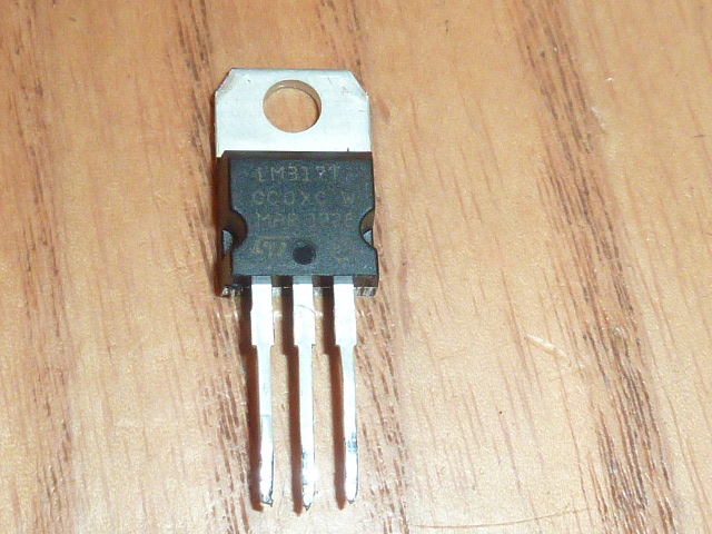

Daar ging het niet echt om, meer dat het wel of niet fake is.
Van alle LM317 en 780x/790x types van ST die ik heb liggen is die opdruk boven toch anders als de foto hierboven.
Na wat zoeken op fotos blijken er toch verschillende opdrukken te bestaan.
Die van mij lijkt nog het meeste op deze:
http://www.uploadarchief.net/files/download/lm317t.jpg
Ook uit China dus, alleen dan zonder datum code.
