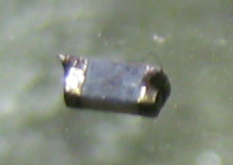

SMD fuse uit een 22" TFT panel (van de panel PCB zelf):
http://www.uploadarchief.net/files/download/img_5929.jpg
dit is het beste dat ik ervan kon maken
Wie kan me de waarde vertellen? Is dat uit de kleur af te leiden? Of heeft iemand enig idee in welke orde grootte die dingen normaal liggen?
Stroom meter ertussen hangen en meten, afronden naar boven?
Anders proberen een service doc te pakken te krijgen en hopen dat het stuk wat je nodig hebt ertussen staat (maar die kans is wel heel klein).
bjokal
staat er geen letter op die fuse? meestal wordt daar de waarde mee aangegeven.
Anders zoeken op het typenummer van het LCD-panel. Met een beetje geluk kun je een datasheet vinden met daarin de benodigde stroom voor het panel.
Dan weet je ongeveer hoe groot die zekering is.
@rew: Heb je een positienummer van dat flexkabeltje? Aswo heeft vrij veel onderdelen van dat ding, of had je daar al gekeken?

Op 2 mei 2011 23:17:55 schreef bjokal:
I know, maar ik kan niks ontdekken. Hij is blauw van kleur (mooier blauw dan op de foto, die het met TL-licht moest doen). Ik ga zo even onder de microscoop op het werk.

Ik zie de letter P. Volgens deze info is dat 3A, volgens deze info zou het 1.5A zijn. Natuurlijk zijn er nog wat andere pagina's op internet met allebei de lijstjes te vinden. Ik zie dat zowel Littelfuse als Cooper Bussmann de P als 3A hanteert in deze datasheets die ik maar zo even erbij zocht. Dan moet ik dat maar aanhouden denk ik. Waar die 1.5A z'n oorsprong vindt is me onduidelijk.
Ik zal er wel nooit achterkomen wat voor 'n karakteristiek dat ding had. Bovengenoemde voorbeelden lopen al erg uiteen: de ene doet er max 60 seconden over om op 200% van rating uit te branden, de andere max 5 seconden.

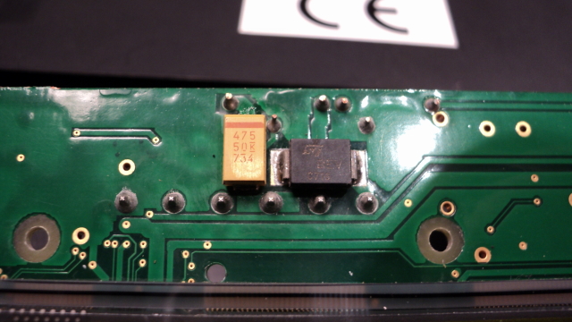

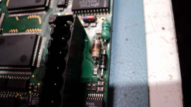

Beste forum leden.
Weet iemand welke componenten dit zijn?
En dan met name het zwarte SMD component met als opdruk BEV C719 van STmicroelectrinics.
Dit onderdeel meet oneindig en staat over de + en -
Het onderdeel daarnaast zit ook direct over de + en - heen en is denk ik een elco.
http://www.uploadarchief.net/files/download/dsc00358.jpg
De weerstand aan de andere kant van de PCB is uitgefikt en daar is de kleurcode niet meer van te lezen.
En die zit tussen de - aansluiting en de groundplane aan de andere kant van de PCB safety weerstand?
http://www.uploadarchief.net/files/download/dsc00364.jpg
De PCB is van een Valsat 2008 M2 GPS systeem.
Ik denk dat men de polariteit heeft omgewisseld maar dat heeft men er niet bij vermeld :-)
Alvast bedankt.
Die gele is inderdaad een tantaal elco.
De zwarte doet denken aan een diode. Zo dicht bij de voeding kan dat een zogenaamde crowbar zijn. Die sluit de ingang kort als er verkeerdom spanning op gezet wordt. Als je zoekt op tantaal elco SMD Kom je vast tegen waar de + en de - van dat ding zitten. (er is iets met een streep, maar of die nu bij de + of de - staat kan ik nooit onthouden). Dan weet je hoe om de elco staat, dus wat de + en wat de - moet zijn. Vervolgens kan je kijken of die diode inderdaad kapot is (diode stand!) en of ie inderdaad in crowbar configuratie staat.
pa3gws
Het streepje op de elco zit aan de + het zwarte onderdeel meet oneindig.
Als het een crowbar is hoort die dan niet rond de 0 Ohm te zitten?
Naast de weerstand aan de andere kant van de PBC zit een diode in de + dat kan natuurlijk ook een ompool beveiliging zijn.
Ik heb als test de verbrande weerstand even met een 10 Ohm weerstand overbrugd maar dat haalt niets uit.

@pa3gws: dat zwart blokje is idd. een overspanningsbeveiliging. Kijk in de datasheet op pagina 8 naar de markering (opdruk), en het bijbehorende typenummer.
Op 3 mei 2011 11:11:37 schreef pa3gws:
Denk dat C719 de locatie en datum code is.
Kijk hier maar even in.
Pagine 8 staat de BEV.
Edit/ @pros was mij voor.

Op 3 mei 2011 07:38:29 schreef Jochem:
[...]Tja, tenzij je niet weet waarom die fuse kapot ging en hem dus nu niet wilt kort leggen. [...]I know, maar ik kan niks ontdekken. Hij is blauw van kleur (mooier blauw dan op de foto, die het met TL-licht moest doen). Ik ga zo even onder de microscoop op het werk.
Je kunt natuurlijk ook tijdelijk een 20 mm zekering in je
meetleiding opnemen. Als je zomaar een zekering in het circuit terugzet moet je die immers steeds lossolderen als hij doorknalt....
Klopt, dat was voor vanavond m'n volgende stap (zeker gezien ik 0603 of 0402 zekeringen niet op voorraad heb) (en al had ik ze, dan waren ze nu vast al een keer weggeniesd).

@Jochem: Ik vond het al vreemd, want veel panelen zijn op Google wel terug te vinden.
Klopt.
De fuse klapt er na vervanging (3.15A glaszekering) gewoon net zo snel weer uit. Piek die de multimeter nog meepakte was 6.82A ofzo.
Voeding is netjes 5V1, daar zit het hem niet in. Keiharde sluiting meet ik (helaas) niet.
Voor wat ik kan zien splitst de voeding zich met name op naar een simpele 3V3 regelaar en een switcher (MAX1518B). Ik ben er nog niet uit waar de hoge stroom heen gaat. Ik heb al een pootje gelift van die 3V3 driepoot, maar ben er nog niet aan toegekomen veel verder te meten. De weerstandsmeting met de multimeter tussen VCC/GND veranderde bijna niks na het loshalen van die poot, maar dat hoeft niet veel te zeggen natuurlijk. Vanavond de voeding eens afzonderlijk aanleggen.
Als het die MAX1518B zelf blijkt te zijn, dan is die wel te krijgen, maar enkel als TQFN en volgens mij hebben die toch echt geen pootjes, terwijl die op de print wel pootjes lijkt te hebben. Of ik kijk verkeerd en het is enkel tin, want bij Maxim vind ik geen andere packages voor dat ding terug.

@jochem: zou wel eens een keramisch c-tje kunnen zijn ergens verderop in de schakeling. Die gaan wel eens spontaan in sluiting.
Ik zal ze vanavond nog eens even allemaal doorpiepen...
En liggen die dan vaak meteen helemaal strak in sluiting? Want dat meende ik eerder nergens te meten.
Als dat zo is, dan zou je toch verwachten dat je direct op de voedingsrails een ferme sluiting zou vinden, of zou ie zich als een herstellende zekering gaan gedragen: kortsluiting boven een bepaalde spanning, en weer "open/condensator" als ie er onder komt?
Bjokal wint.
Ik had kennelijk maar een paar C'tjes gemeten. De defecte zat achter de switcher, dus op de inkomende voeding meette ik geen sluiting.
Switcher extern gevoed uit m'n labvoeding, met m'n vinger geconstateerd dat er in een rijtje van 3 C'tjes eentje erg heet werd (auw) en het exacte component bepaald met kassabon-oplegging.
Was een crime om dat ding eraf te solderen, maar toch gelukt. Heb alleen geen idee van de waarde die hij had (en ga één van die andere drie er ook niet af bikken), dus ik denk dat ik maar een 4u7 ervoor in de plaats zet. Overigens werkt het ook zonder, dus misschien laat ik het wel zo...
Kunnen we mooi weer terug on-topic, want ik ga dus een 0603 SMD fuse van 3A bestellen, kan die glaszekering er weer tussenuit :)
