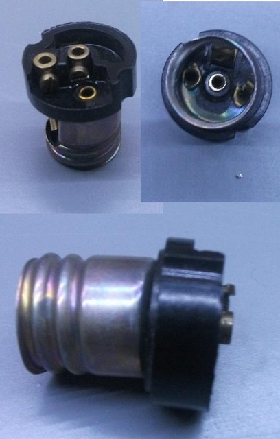

Waarschijnlijk heel simpel maar ik heb het nog niet kunnen vinden. Kan ze alleen met plastic omhulzel vinden, maar dat gaat niet passen.
Het is trouwens een e14/kleine fitting.

@ Bas Smit:
Het is wss niet compleet/intact. Dit ding kon je in een lampfitting draaien en via de draad aansluitingen met de schroeven een apparaat op aansluiten.
Vroeger was de elektriciteit voor licht goedkoper dan voor alle andere toepassingen. Dus werden er vroeger adapters gemaakt die je in een lampfitting kom draaien waar je weer een apparaat op kon aansluiten.
Mijn moeder heeft nog ergens in de kelder een E27 lampadapter liggen die je in een lampfitting kunt draaien. Daar kun je weer een lamp in draaien, maar aan de zijkanten zitten 2 "stopcontacten" waar je dan weer 2 apparaten op kon aansluiten.
Nee hoor, dit zijn wel degelijk losse fittinkjes die vroeger wel in armaturen gebruikt werden, ingeklemd in een plastic houdertje en dan met een hulsje of andere afdekking eroverheen.
Ik ga morgen eens speuren tussen de oude voorraden.
P.S. Die lampadapters ken ik inderdaad ook.
[Bericht gewijzigd door maartenbakker op (18%)]
Het is idd gewoon een fitting. Komt uit een 'nep kaars' lamp.
Zoiets, maar dan een enkele die aan de muur hangt.
