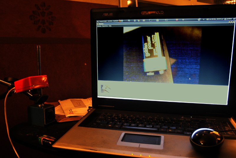

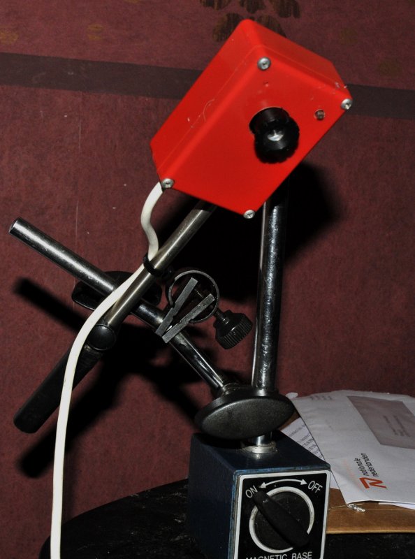

Voor het solderen van een AD8318 zijn mijn ogen toch niet goed genoeg. Ik krijg een stijve nek van zo'n loeplamp en die slaat aan omdat je er op zit te ademen. Daarom heb ik vanmiddag even wat in elkaar gestoken. Een oude logitech webcam. de lens wat gemod zodat ik met de hand kan scherpstellen en een huisje met bevestiging voor aan een micrometer statiefje gemaakt. Het resultaat valt me 100% mee. De foto op link is gemaakt bij sfeerverlichting in de huiskamer dus hij is meer dan lichtsterk genoeg.
http://www.pa4tim.nl/?p=1851
http://www.pa4tim.nl/wp-content/uploads/2010/12/usbcam2.jpg
http://www.pa4tim.nl/wp-content/uploads/2010/12/usbcam3.jpg
Ziet er leker uit Fred!
Moet je toch prikkelen om eens in Rosmalen zo'n zoomlens te kopen, die daar steeds worden aangeboden.
Je zult verbaasd zijn hoe de kwaliteit vooruit gaat!
Veel minder last van schitterngen (reflecties binnen het objectief) en bovenal rustiger voor de ogen.
Het oplossend vermogen van een webcam is echt te klein voor het betere SMD werk.

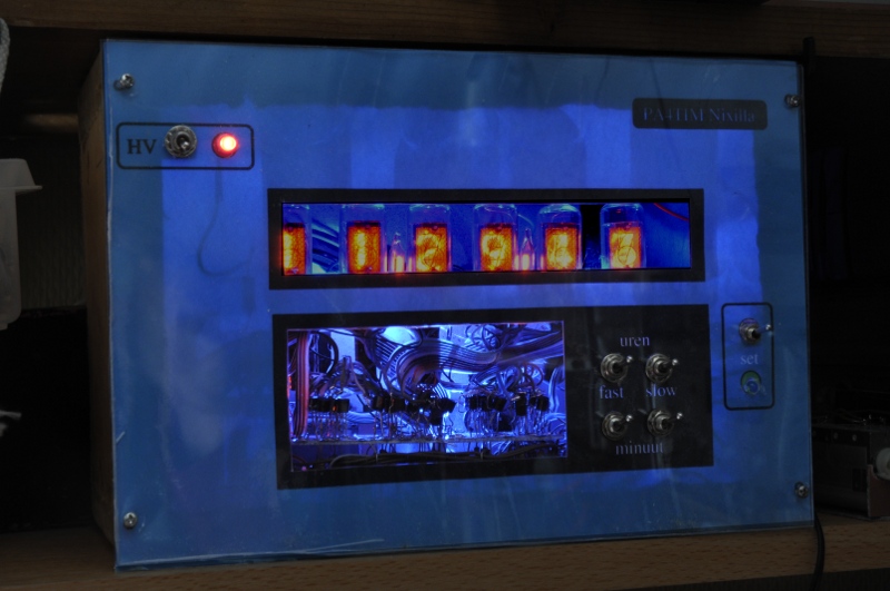

http://www.pa4tim.nl/wp-content/uploads/2010/11/DSC4268.jpg
Hij is af (ik ga alleen de 5V voeding toch maar gewoon met een 7805 maken. Hij blijft gevoelig met tijd verstellen.

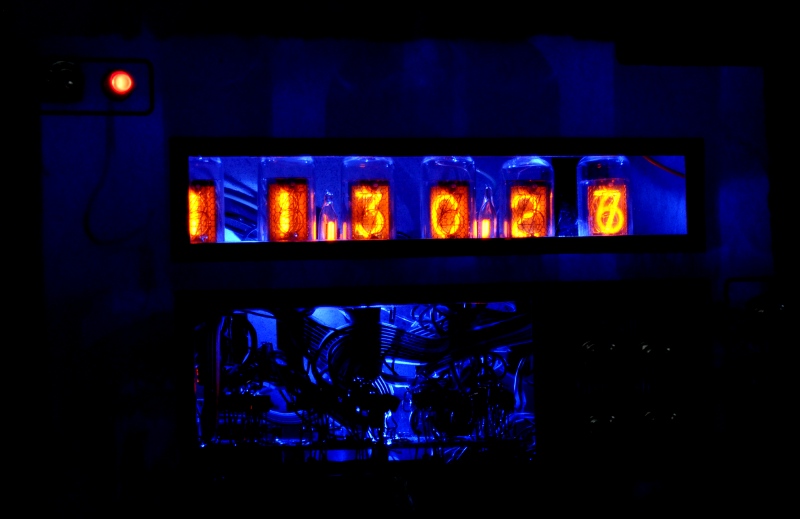

http://www.pa4tim.nl/wp-content/uploads/2010/11/nixiedonker.jpg

Mooi spookhuis Fred !! Heb je nu blauwe of UV LED's bebruikt?
Als je met UV LED's nog wat leuke fluorescerende materialen gebruikt, bijv. vaselineglas (licht geeelgroen op), krjg je een nog interessanter geheel.
Ze verkopen voor die case modders bijvoorbeeld fluo-kous. Met een UV CCFL buisje gaat dat prachtig.
