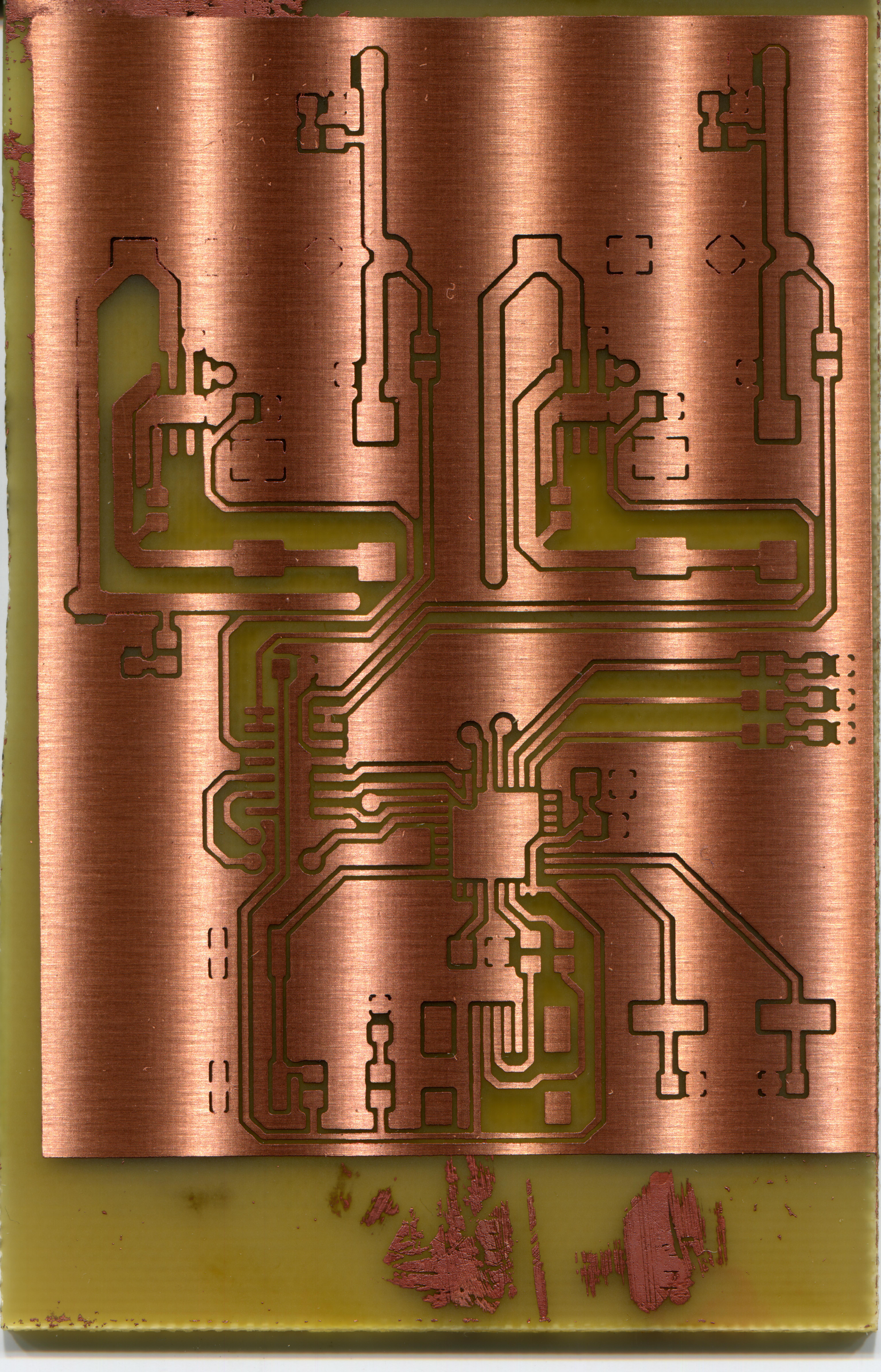

Mislukt! (click op het plaatje voor heel groot (7Mb))
(we denken nog even na over opkalefateren of overnieuw...)
[Bericht gewijzigd door rew op (14%)]
Kijk... dat noem nou een échte detail foto
. Komt die verticale kleurgolving door de foto?
Je kunt proberen die plaatsen waar nog kortsluitingen zitten met een mesje te krassen en daarna nog even in de etsbak te leggen. Dan gaat het etsen veel gemakkelijker (en sneller) zodat de andere plaatsen niet over-etst worden. Heb ik meermaals gedaan.
Dremels zijn ook een handig hulpmiddel hiervoor. Maar als je printbanen zo vervormd zijn dat je je componenten niet meer geplaatst krijgt zonder gedoe dan wordt het opnieuw etsen..
