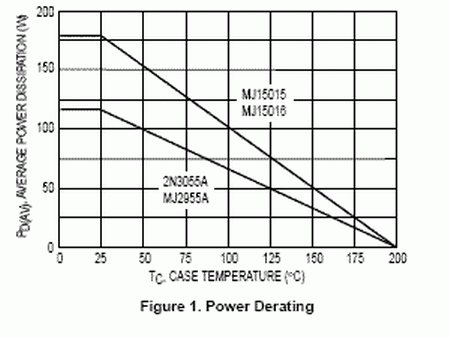

Turbokeu
De SOA van een tor wordt ook dikwijls aangegeven als de 'Power Derating' curve.
Voorbeeld voor een Motorola 2N3055:
Je ziet dat het maximaal gedissipeerd vermogen (117W) enkel kan/mag behaald worden met een TO-3 case temperature van de tor van minder dan 25°C.
Let er op dat case temperature en koelbloktemperatuur niet hetzelfde zijn en mede afhankelijk van de thermische weerstand van het transistorisolatiemateriaal (mica of siliconen).
De case temperature zal altijd hoger liggen dan de koelbloktemperatuur.
Bij een case temperature van 75°C mag de tor al niet meer dan 80-85W dissiperen, bij 100°C nog ca. 65W, bij 125°C is dit nog maar 50W.
Daarom hanteer ik de veilige marge van 50W/eindtransistor.
Je uitdrukking 'een Safe Operating Area van 100%' is nietszeggend.
