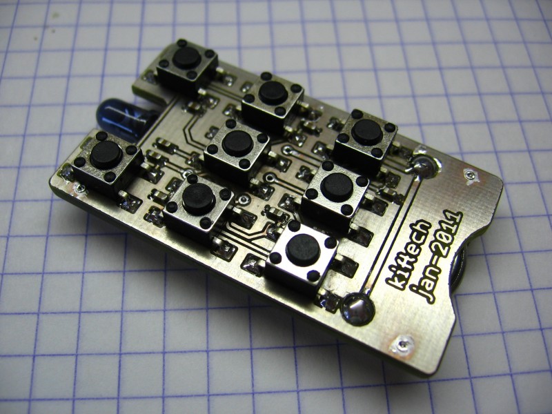

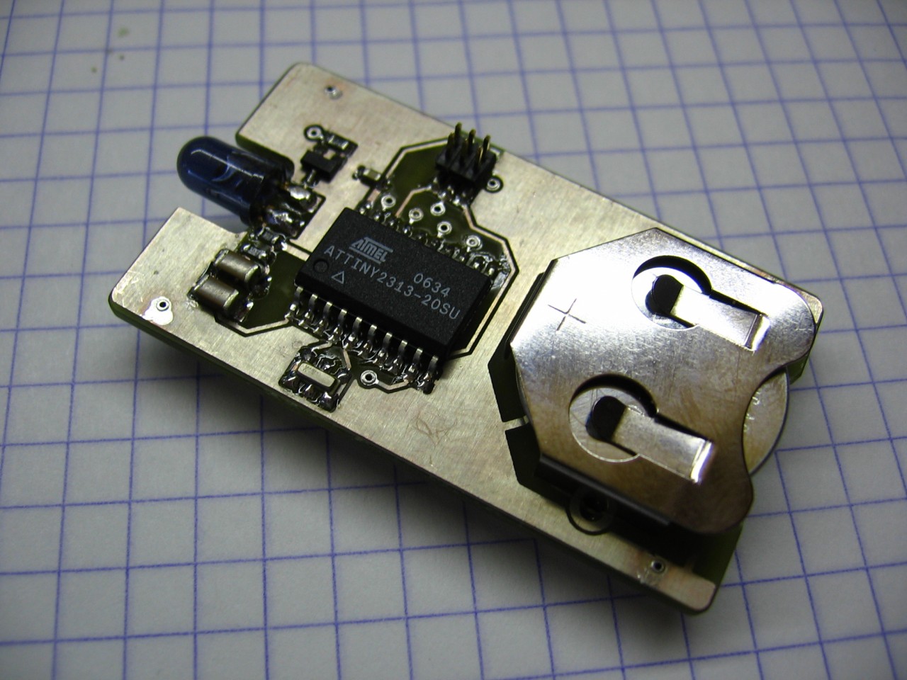

Een remote voor het moodlight waar ik al een tijdje mee bezig ben:
http://www.kleinisfijn.nl/co/moodlight/remote_th_top.jpg
En natuurlijk de onderkant:
http://www.kleinisfijn.nl/co/moodlight/remote_th_bottom.jpg
Formaat: 30x50mm
Controller: ATtiny2313 met wat Bascom code
Batterij: CR2032
De knopjes hangen alle aan de interrupt on pin change port, waardoor de ATtiny in normale status in slaap modus staat. Als je een knopje indrukt wordt ie wakker, als je het knopje ingedrukt houd dan begint ie sneller achter elkaar te zenden, en na een tijdje begint ie nog sneller te zenden. Als je het knopje loslaat gaat het ding meteen weer terug in slaapstand.
Hoe hang je al die knoppen tegelijk aan de interrupt pin?
Ik weet niet hoe KiF het gedaan heeft, maar 1 methode is door ze allemaal een weerstand te geven. Er zijn meerdere manieren om de weerstandwaarde te bepalen. Neem je de E12 reeks, kan je dus met gemak 12 verschillende knoppen op 1 pin aansluiten.
