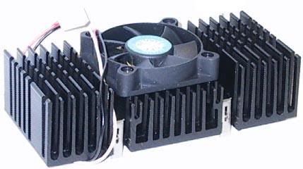

Tipje voor de toekomstige bouwers, een Pentium 4 koelblok kan 80W aan, en daar kom je bij deze voeding niet aan. Wel zou je dan ook de fan moeten gaan gebruiken.
Geschikte fancontroller:
http://sound.westhost.com/project42.htm
Vraag aan de organisatoren, zou een dergelijke schakeling er nog op de print bij kunnen bij voldoende animo ?
oeh leuk, ik heb nog de amd stock cooler van een phenom x6 en eentje van een phenom x4 liggen, eens opzoeken wat die doen.

Zou een slot1 koelblok geschikt zijn ?.
Heb namelijk nog een paar van deze met fan liggen:
Ga zelf deze temp. controller gebruiken voor de voeding:
ik zou er wel ander fans op zetten. als je er toch meerdere gebruikt moet je ze gewoon met de lange kant tegen elkaar zetten en een grote fan plaatsen.
meer luchtverplaatsing, minder herrie (die kleine dingen zijn echt vervelend)

Op 18 januari 2011 18:16:01 schreef Diamon:
Even kijken wat de processor verstookte die eronder heeft gezeten en je weet genoeg! De TIP122 zal maximaal zo'n 45W verstoken denk ik.
Ik heb deze nog staan, daar komt mijn dubbele voeding in waarschijnlijk...
