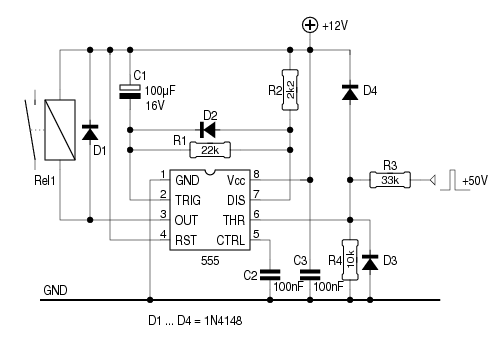

Iemand heeft me advies gegeven om een timer IC te gebruiken:
http://www2.conrad.nl/goto.php?artikel=177113
Hiermee zou je door middel van een condensator en een weerstand de timing uit kunnen stelling.
Dat lijkt een goede optie toch ?
Met welke condensatoren en weerstanden zou ik het beste kunnen beginnen ?
Als je een 555 als monoflop schakelt, heeft dat het voordeel dat je de gewenste tijd kan bekomen met een elco die veel kleiner is. Hier heb je een calculator om eea. te berekenen. Probeer het eens met 47k en 10µF, dan zit je aan 0.5 seconden.
Aanvulling:
Een 555 trigger je normaal met een negatieve puls. Maar het IC is veelzijdig genoeg om het positief te triggeren. Dat wordt dan zoiets:
http://prosje.be/CO/Schemas/555-PositiefTriggeren.png
Hierbij moet je een 12V relais gebruiken.
Het kan ook eenvoudiger:
http://prosje.be/CO/Schemas/PrimitieveMonoflop.png
Hier kan je een relais naar keuze gebruiken. Als je voor een 48V relais moest gaan, neem dan voor D2 ook maar een 1N4007.
De timing is iets minder nauwkeurig dan bij de 555-variant, maar dat lijkt me geen probleem.
Beide schakelingen laten het relais ±3 seconden aantrekken.
Super PROS !!!! Ik heb net een doos met 100-en verschillende weerstanden gehaald en een paar condensatoren. Allemaal verschillend tot 10uF.
Mooie dat je het schema gemaakt hebt, nu hoef ik het alleen nog maar te maken. Echt bedankt.
Ik zie trouwens dat je ook 4148 diodes ook noemt. Laat ik die nu niet hier hebben liggen, ik heb alleen de 4007. Kan ik die ook gebruiken ?
