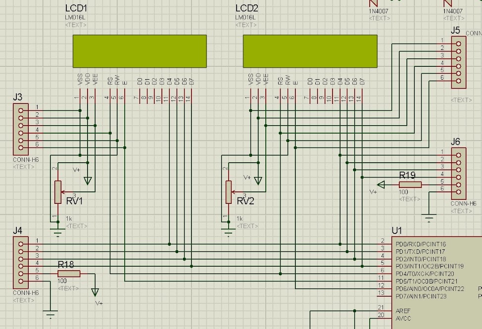

Hier maar verder dacht ik:
Schema's, gebasseerd op Flash2b's PIC versie
Plaatjes zijn klikbaar.
Voedingsgedeelte:
https://lh3.googleusercontent.com/-55Pr1uraTc8/UUBEV7mLU9I/AAAAAAAAAx4/yYYVfZik74k/w727-h302-o-k/Voeding_psumeter.jpg
LCD-gedeelte:
https://lh5.googleusercontent.com/-SALCMsl-My4/UUBETd6HyAI/AAAAAAAAAxw/l1KqKB8wtFM/w444-h302-o-k/LCD_psumeters.jpg
ADC-gedeelte:
https://lh4.googleusercontent.com/-2mN2DvGxWQM/UUBEQ5sMkFI/AAAAAAAAAxo/H7I39tQTSHc/w398-h302-p-o-k/ADC_psumeters.png
PCB:
https://lh3.googleusercontent.com/-l96dQoo3-Dw/UUBF35EDxgI/AAAAAAAAAyQ/CoyLrIoDNoE/w526-h428-o-k/Board_psumeters.jpg
Edit: zie ineens dat ik vergeten ben de atmega van de voeding te ontkoppelen. Moet nog even wennen aan proteus(deze verbergt de voedingspinnen). Naja, kan altijd nog wel even condensator tussen solderen
Edit2: Realiseer me dat dit in het modificatie topic hoort. Mods: wees vrij om het weg te gooien of te verplaatsen :)
Edit3: @flash2b: ben me er bewust van dat ik ze niet meer in serie kan zetten. Mochten er nabouwers komen, dan vermeld ik dit zeker.
Edit4: Dit ding kan altijd nog aanpassingen gebruiken, zo was ik vergeten een mooie connector aansluiting te maken die de GND van de voeding met de GND van de schakeling verbind. Nu heb ik groundplanes, dus heb ik gewoon een draadje daarop gesoldeerd.

Heeft iemand toevallig de eagle (of board) files liggen? Kzou hem ook willen maken :)
Zijnde die van hardbass
https://dl.dropbox.com/u/2442535/dit%20staat%20op%20internet/concept%20labvoeding%20tumb.png
Lijkt mij dat er al een foutje inzit aan de stroommeetweerstand rechtsonder. Lijn naar opamp moet naar links, niet?
Hi Scheef_schaap,
Neem ook mijn opmerkingen mee m.b.t. het verbeteren van de CO voeding.
Dat is eigenlijk belangrijker nu dan de aansturing die je wilt maken.
Op deze pagina zie je een aangepast schema en info over de CO voeding.
http://www.circuitsonline.net/forum/view/93071/6/co+voeding
Het uitgangspunt van een voeding moet als eerste "STABLITEIT" zijn.
Daarna kan je de interface er aan gaan koppelen zodat het confort zo wordt zoals jij dat graag hebt :-)
Gegroet,
Blackdog
Blackdog, prachtige opmerkingen/aanpassingen/metingen die je daar gedaan hebt aan die voeding!
Deze zal ik zeker in acht nemen.
Het schema dat ik daarjuist gepost heb, waar hardbass een paar blokken heeft aan toegevoegd, kan dit werken? Volgens mij zitten er wel enkele fouten in. En ook, zijn 0 - 5V DAC's, dat zal ook niet zo snor werken vermoed ik, om precies 0-30V ; 0-1,5A uit te komen? Enkele extra modificaties aan weerstanden zullen nodig zijn?
Uiteraard staat stabiliteit op de eerste plaats wederom :)

Hi Scheef_schaap,
Ik denk dat het grootste probleem is, dat het spanningsdeel en het stroomdeel hun eigen "0" hebben in de CO voeding.
En zoals het nu getekend staat gaat dat volgens mij mis.
Je krijgt een flink deel van je voedingsrimpel op de spanning die je aan het spanningsdeel toevoerd.
Dat is wat mijn eerste blik op dit schema zegt.
Gegroet,
Blackdog
Thx Blackdog :)
Ik denk dat ik eerst eens ga vertrekken van een stabiele voeding. Zijnde dus het originele schema met print, met jouw aangepaste componenten.
Dus bij vraag voor aan Henry S. of wie hier de verantwoordelijke is, om zo'n printje te bestellen.. [laatste revisie]
(en leuk zou zijn moesten alle componenten meegeleverd worden, anders is het 2x de verzendkosten betalen :) )
Ik wil deze voeding ook eens serieus onder test leggen en wat metingen uitvoeren :7
