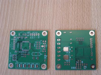

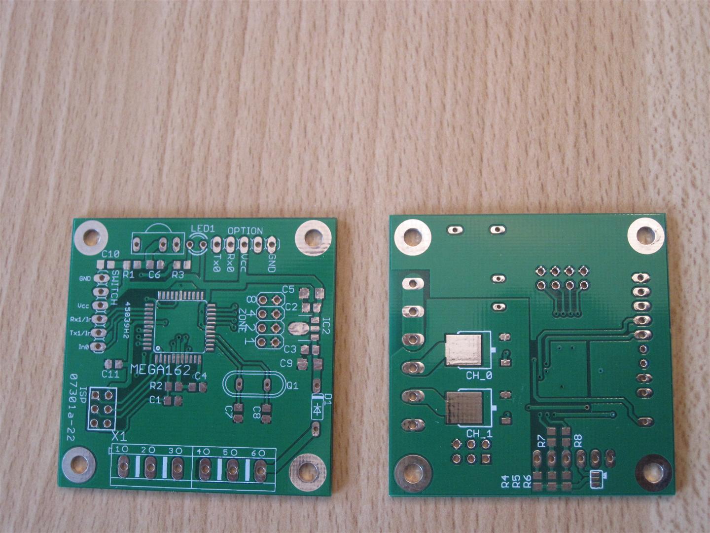

Fabrikant : Itead Studio
Aantal besteld: 10 (12 ontvangen)
Afmeting : 50x40mm
Prijs per stuk : €0,63
Verzendkosten : €3,07
Levertijd : 4 dec bestelt, 22 dec ontvangen. 18 dagen.
Bruikbaarheid : 12/12
Kwaliteit : Goed, silkscreen is goed, verder zijn er geen bijzonderheden.
http://www.uploadplaatjes.nl/plaatjes/8/328825.jpg
http://www.uploadplaatjes.nl/plaatjes/8/328826.jpg
Doel: strobo printjes.

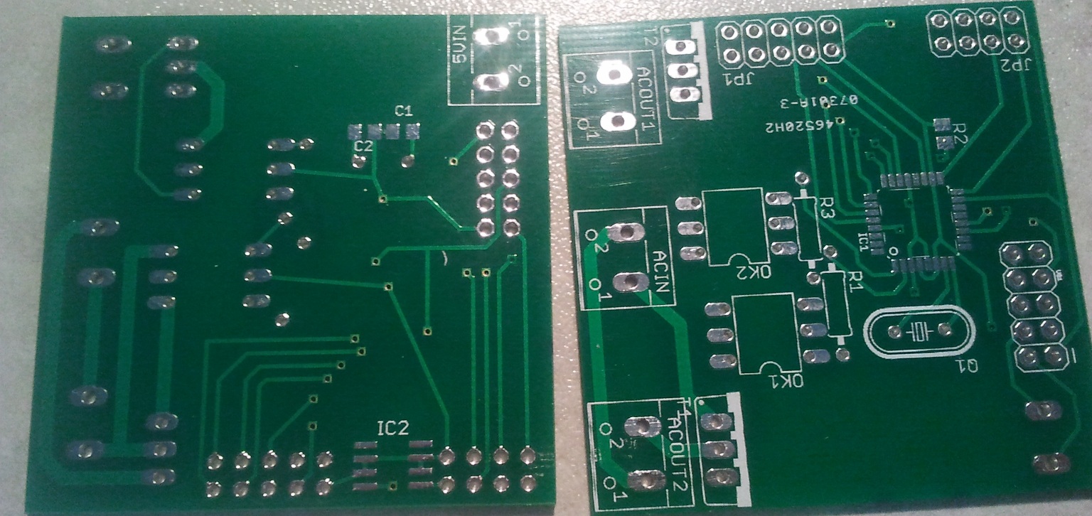

Afmeting : 50x50mm
Prijs per stuk : €0,77
Verzendkosten : €3,09
Levertijd : 8 Jan bestelt, 20 Jan ontvangen. 12 dagen.
E-test: alles is getest , geen extra kosten
Kwaliteit : Goed, silkscreen is goed .
Overig: aangevraagd verzending via bubbelenvelop. Dit is zo ook geleverd en er is nergens voor moeten tekenen en kan gewoon in een brievenbus. Dit heb ik in de opmerking van de bestelling gezet en is zonder problemen verlopen.
Voorkant:
http://i41.tinypic.com/2vngs5x.jpg
Achterkant:
http://i43.tinypic.com/35l5lp5.jpg

Made in Russia?

Hebben die lange gekrulde banen nog een functie of had dit wellicht netter gekunt?

Dat was ook het eerste wat me op viel :D

In Soviet Russia PCB makes you?

Toevallig getekend in Altium?
Ik ben aan et beginnen met altium en een voorgekouwde DRC zou wel helpen, wat een settings heeft die zeg :o

http://pickandplace.wordpress.com/2011/09/18/altium-drc-settings-for-i…
Ruud Harmsen:
Is de eerste PCB die ik ooit heb laten maken of gemaakt heb in Altium.
Je ziet zo vaak Made In China ... dus heb ik er maar Rusland van gemaakt ^^
