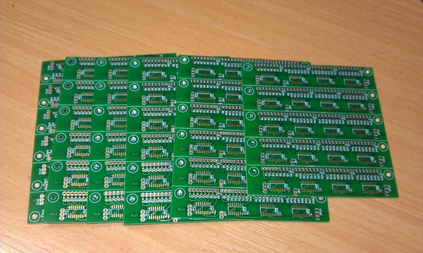

Fabrikant: MakePCB
Aantal besteld: 33
Afmeting: 25x10mm dual layer print
Prijs per stuk: 1.72 euro
Verzendkosten: 10.88 euro
Levertijd: 50 dagen
Bruikbaarheid: Had 33 stuks bestelt maar 36 stuks ontvangen. Bruikbaarheid: 36/36
Kwaliteit: Goed, 1 print had een onderbroken via en was keurig met een stift aangegeven. Draadje erdoorheen en het printje deed het gewoon.

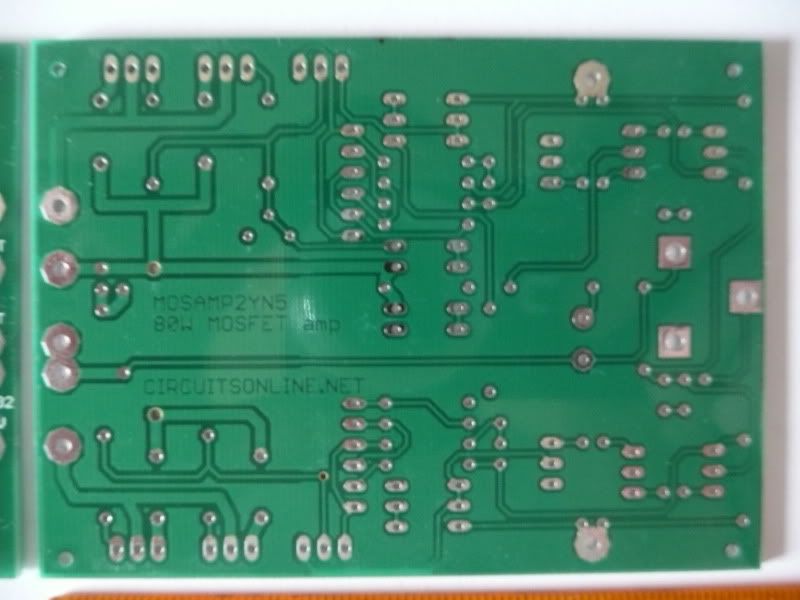

Fabrikant: iTead studio
Aantal besteld: 10
Afmeting (in millimeters): 90x66mm
Prijs per stuk (in euro): 2$075 > 1€55
Verzendkosten (in euro): 5$ > 3€72
Levertijd: betaald 31-08, aangekregen 26-09
Bruikbaarheid (aantal bruikbaar / aantal ontvangen, bijv: 7/10): 10 besteld 12 ontvangen, 5 elektronisch getest(standaard 50% van besteld aantal)
Kwaliteit: ziet er gelikt uit
Doel: 80W mosfet amp
Opmerkingen: ik moet nog veel leren van print ontwerpen, nu eerst bouwen en testen.

Op 26 september 2011 14:07:10 schreef Damic:
In jouw link staat dat ze 12 stuks maken van jouw ontwerp, en er daar 2 van weggeven aan andere mensen. In ruil krijg jij 2 willekeurige printen van een ander. Heb je nu dus 10 printen van je eigen ontwerp ontvangen en 2 andere? Lijkt me zo nutteloos zonder verdere info namelijk. Maar dat is wel wat er beschreven wordt in bovenstaande link.

@Damic:
Heb jij niet erg weinig clearance op je rond je pads? Kijk b.v. eens naar de via in de linker onderhoek van de rechter auto.
Maar Damic gebruikt wel de truuk die ik ondertussen ook uitgevonden heb. De admin-stuff voor de fabriek kan onder een connector, zodat je uiteindelijke bordje niet de codes zichtbaar heeft.
Mag je die plaats bij iTead zelf definieren dan?
@Jochem: je ontwerp word gedeeld en daarvoor krijg je 2 printen extra in de plaats van je eigen ontwerp
@Significant: hu wat?Bedoel je Q5, ja daar is 1 pen wat aan de klein kant van clearance.
@rew: die plek kiezen ze zelf, waarschijnlijk gekozen omdat daar toch iets boven komt en de rest van de mensen die code dan niet zien. Dus die plek mag je niet kiezen.
[Bericht gewijzigd door Damic op dinsdag 27 september 2011 16:28:34 (11%)
