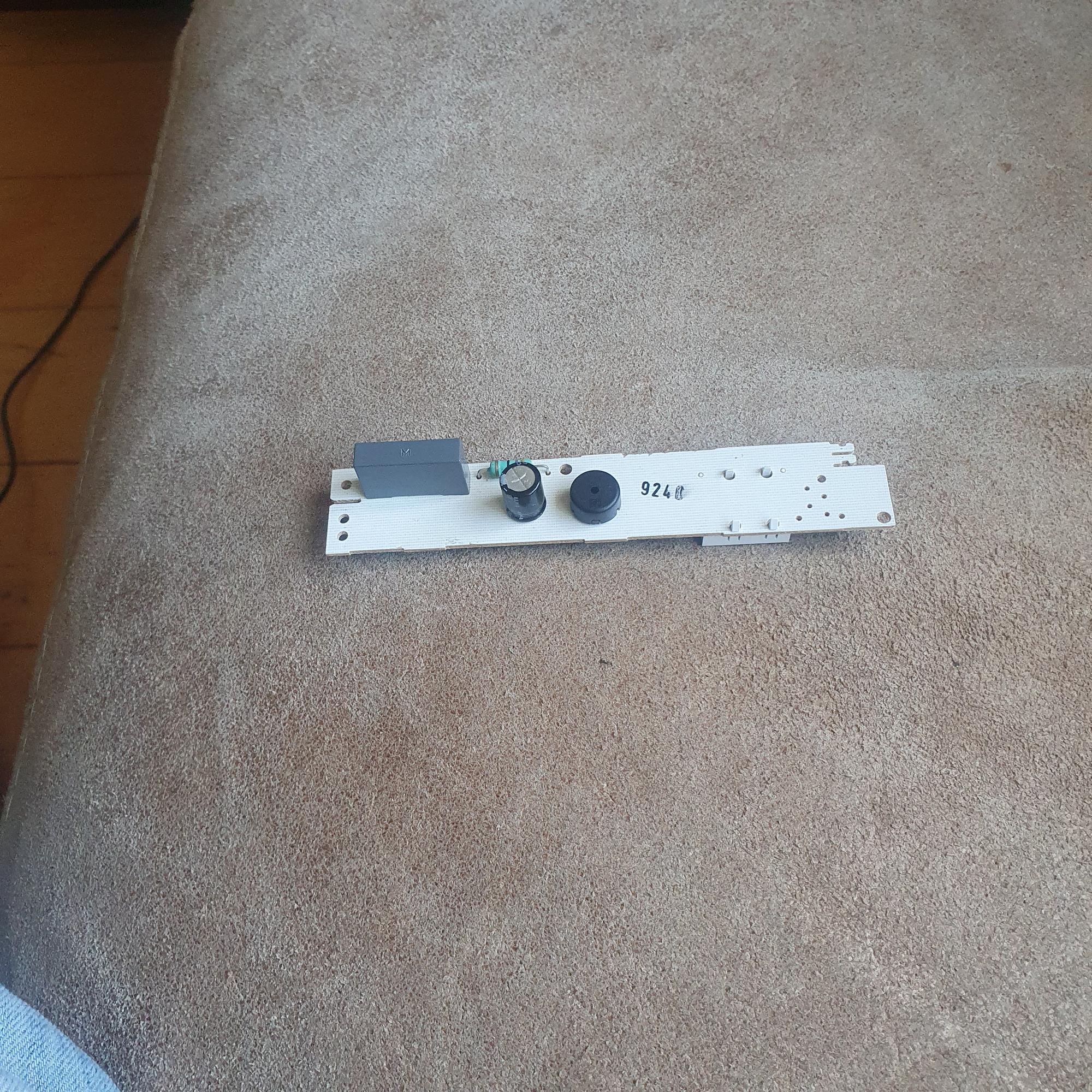

Frontje losnemen (3 schoefjes of druklipjes) en daar achter zit een printje van ong 10x10. Er zit een relais op die defect kan zijn of een redelijk grote condensator van ong 2x3 deze levert te weinig vermogen voor het voedinkje waardoor relais niet opkomt( verbreekt dan)

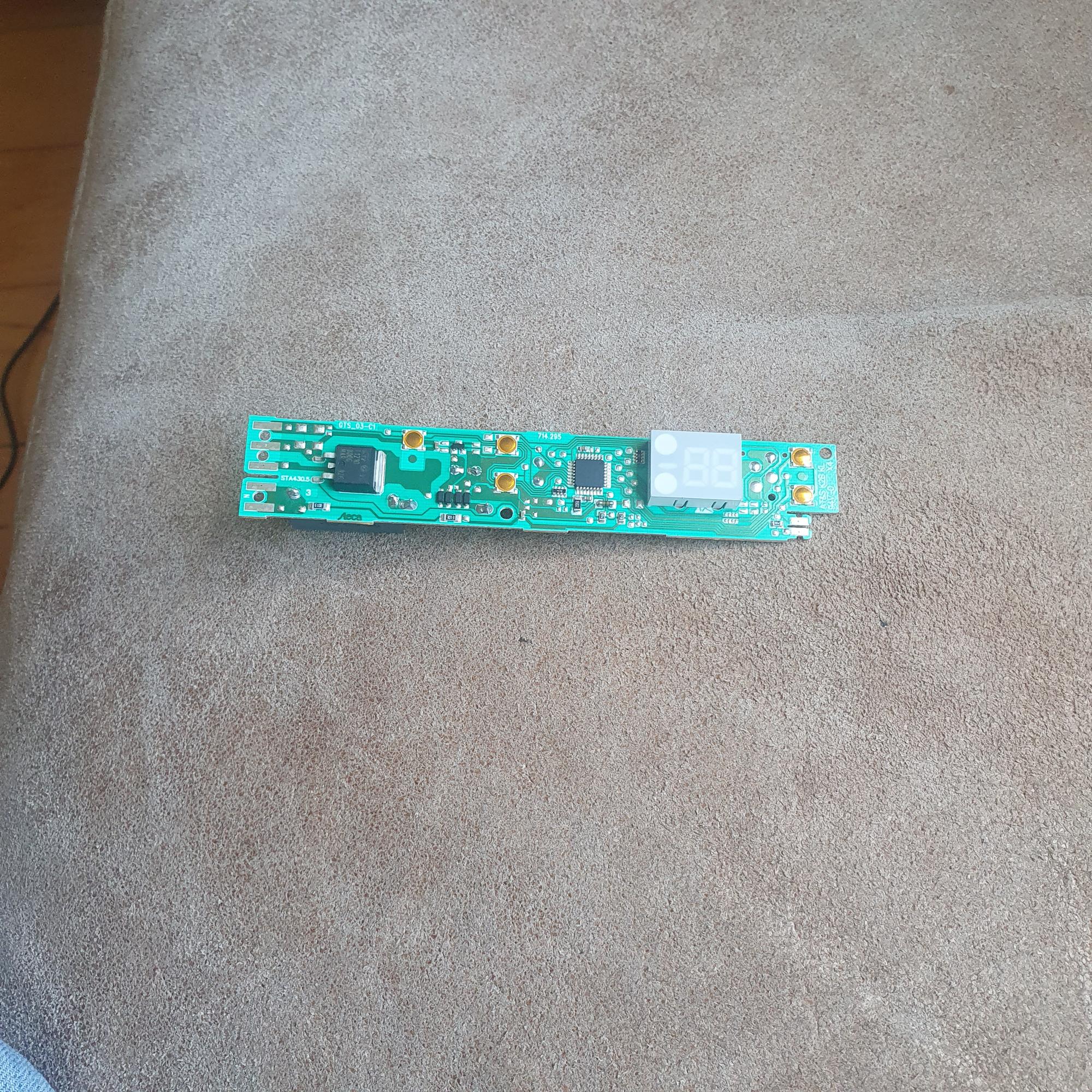

Er zitten twee printjes op met elkaar verbonden met een flat cable.
Het gaat om een displayprintplaat (2x15cm)met de leds voot temperatuurindicatie, bediening e.d.
De achterste printplaat (5x15 cm) heeft inderdaad het relay en die grote grijze blokcondensator van 2x3x1cm.
Blok condensator met ESR meter doormeten, als je die niet heb, dan gewoon vervangen. Relais lossolderen en danmet 9 v blokje of voedinkje testen, Succes!
ESR-meter heb ik inderdaad niet.
Heb de blokcondensator maar vervangen (1,50 euro) en de koelkast werkt weer naar behoren! Was heel goed te doen. De nieuwe condensator was iets kleiner maar pootjes iets uitbuigen was al voldoende om hem te kunnen plaatsen.

Wellicht beter een nieuw topic starten, maar ik heb exact hetzelfde probleem met een Liebherr GX 811 tafelvriezer. Echter is dit meen ik een ander apparaat. Heeft iemand een suggestie?
Apparaat schakelt uit als hij terug gedraaid wordt, maar slaat niet meer af nadat hij weer in is geschakeld. Superfrost lijkt normaal aan en uit te gaan, afgaand op het LEDje althans.
Kort samengevat: Zelfs op stand 1 slaat hij niet af en meet ik -32 aan de lucht.
Kan twee dingen zijn: Sensor/NTC defect, electronica of in geval van normale thermostaat is deze defect. Kan je front openmaken om te zien wat er voor thermostaat inzit??
