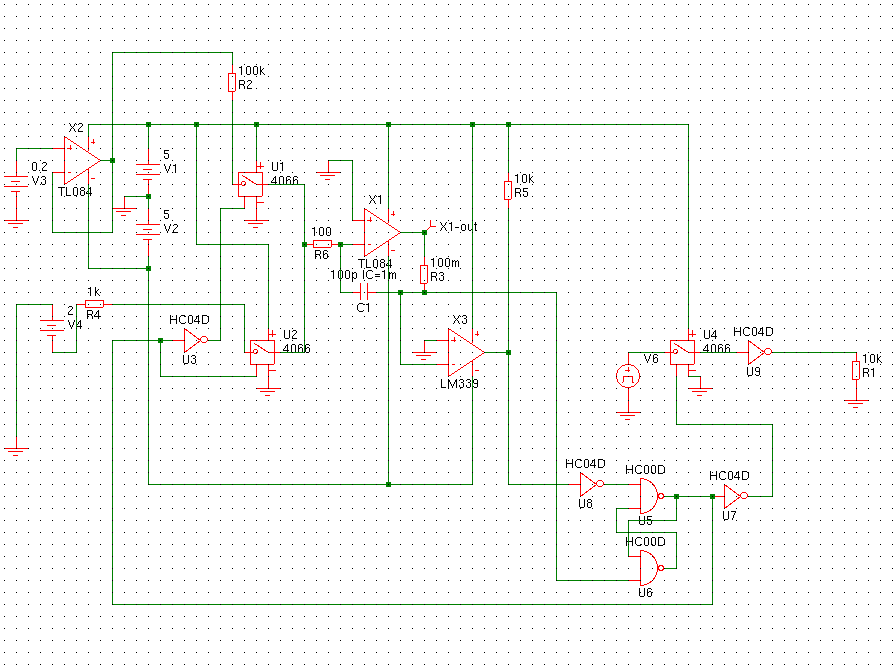

Vreemd ik krijg het schema van Riktw niet aan de gang in een simulator.
Het is ook heel anders opgebouwd als de schema's van converters die ik tot nu toe zag. Daar werd een zaagtand opgebouwd in de opamp maar mbv de referentiespanning en het meetsignaal gaat in de comprator. Dat lijkt me ook de meest hoogohmige oplossing. Nu kies je een opamp met lage input bias maar ga je wel een condensator volpompen. Lijkt me nog al een belasting van je source tijdens het meten.
Klopt dat wel ?

het ding werkt in multisim en in het echt.
van et weekend eens een mooi schema bedenken die positief en negatief kan meten

Ik denk dat ik in de sim de fout in ga met het digitale deel. Jij tekent twee poorten van je arduino en ik weet niet precies wat daar gebeurd. Zodra ik teveel digitaal spul gebruik in simetrix dan ga ik over de grens van de free versie heen. Analoog is het meestal angstaanjagend goeed. zelfs ESR en RRT kan ik er in simuleren. Ook heel veel VNA metingen op voorbereid of bv stukken schema bij een reparatie.

Op 2 juni 2011 01:50:50 schreef fred101:
ah kijk
in multisim zijn dat 2 schakelaars.
daarmee bepaal ik of de referentiespanning of de onbekende spanning op de ingang komt.
ik heb een probe op de uitgang gezet van de opamp die de simulatie op pauze zet als die -2.5V heeft bereikt of 0V
multisim aan, onbekende positieve spanning erin.
na een * aantal millisec is die wel op -2.5V beland.
aantal millisec schijf ik op en dan zet ik de bekende referentiespanning op de ingang.
weer aan, en na een * aantal millisec is de uitgang weer mooi op 0.
nu heb ik de 2 tijden en de referentiespanning en kan ik zelf uitrekenen of de boel werkt.
in het echt hangt er natuurlijk een comparator aan de uitgang van de opamp.
uC/CPLD leest die uit.
dus wat het digitale spul doet is voor een bekende tijd (100mS bijvoorbeeld) de analoge schakelaar 4066 aansturen dat de onbekende spanning op de opamp komt.
na die 100mS schakelt die om naar de referentiespanning en houdt die bij hoelang het precies duurt voor de comparator omslaat.
als dit gebeurt begint ie weer met 100mS lang de onbekende spanning erop te zetten etc etc etc.

Nog niet gebouwd. Zal wel vol onlogische logica zitten maar ik sta open voor kritiek
Rik, ik weet niet wat ik van zo'n FPGA/CPLD moet denken. Het klinkt ergens heel handig als ik lees wat het is (denk ik). Maar dan heb ik toch nog steeds een uProcessor nodig ? En die FPGA moet natuurlijk ook weer geprogrammeerd worden. Hoe wordt het dan makkelijker.
Edit, hmm, volgens mij heb ik nu een omgekeerde single slope converter bedacht. Eerst moet Vin de intergrator opladen gedurende een vastgestelde tijd, vandaar die uP, en daarna wordt met Vref de tijd gemeten tot de comprator omslaat. De ratio tussen die twee tijden bepaald de spanning. Heb ik hem nu eindelijk door ?
Kan ik weer opnieuw beginnen.
Ik gebruik nu Vref om de intergrator te laden. Aangezien de weerstand en spanning en dus stroom daarvan vast liggen gaat dat tot een vaste waarde. De tijd om weer nul te meten is dan omgekeerd evenredig aan de spanning. Alleen gooit zo deelectrishe absorbtie en weerstands tempco roet in het eten. Bij dual slope compenseert dat elkaar.

Ik heb de LM358 vervangen door een LF356. Scheelt wel een hele hoop. Nu klopt er alleen geen hout meer van de RC timing. Ik heb nu wel een Vref die ontlaad tot nul met een soort log-slope en een Vin die ala seconde oplaadt. Nu resulteert een veranderende Vin in een mee veranderende dutycycle maar het blijft een blok. Dus nu heb ik weer een per ongeluk een pwm ADC bedacht
Wel grappig, ik had hem op een gegeven moment zo dat de counter nagenoeg gelijk meeliep met de Vin.
Feitelijk kan ik nu zelfs het oscillator tel-signaal weglaten en gewoon de dutycycle meten, alleen is het dan een AA converter die spanning in tijd omzet.
Maar het is nu geen ADC meer, wat het met de LM wel was (op en neergaande slope)

Rik, wat voor waarde had jij voor de integrator R en C ?
ik had toen 1uF en 100K gepakt.
heb je nog een redelijk lange oplaadtijd, wat makkelijker vond ik.
100K heb ik nog liggen in goede kwalie namelijk
