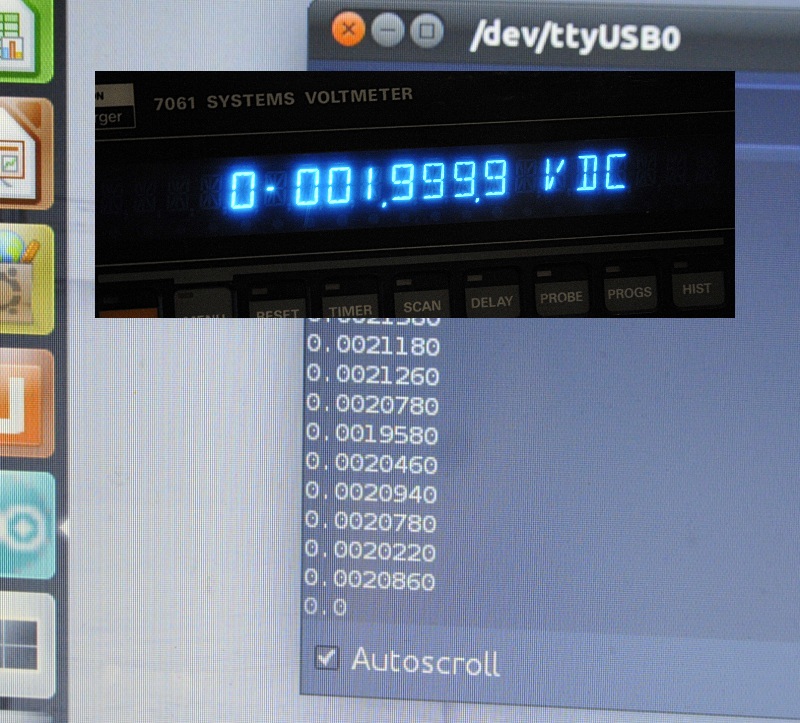

Begint een serieuze meter te worden.
Ik heb nu een redelijk werkend geheel. Mijn idee van afwisselend een Vin meting en Vref meting werkt. Als ik hem bij 4,5V afregel op 4,5 dan staat hij bij 1V op 1.1V maar dat zal wel door de optocouplers zijn en het breadboard. Want bij nul volt pikt hij al 6mV op.

Wat ik aan het afregelen was: de Vref
Met de software van Rik was het gewoon een dual slope en dat werkt best mooi.
Ik snap alleen niet precies waarom Vref heel precies moet zijn. Hij ontlaadt die curve tot 0 volt. Ik dacht zelf aan een een precisie stroombron. Een i-ref dus.
Zo ben ik nu gewoon wat aan het experimenteren met wat ideetjes die ik heb. Een soort auto-zelf calibratie.
Edit, ik ben even niet eigenwijs geweest. Mijn principe kreeg ik niet lineiar genoeg. Ik heb nu de software van Rik iets aangepast (de formule), geen LCD maar de serial monitor even gebruikt zodat ik zeker weet dat dat het display niet iets onderbreekt
@ Free, je hebt gelijk, dit is een verdomd goed concept. Ik heb de Vref op -2,5 gezet. In de software daar ook wat mee gespeeld. Er een float van gemaakt met 6 digits achter de komma. Gewoon om te kijken wat hij doet en ik kon op het breadboard en nog steeds met de opto's (snap niet dat dat nog zo goed werkt) van 0 tot 2,5V klopte hij over dat hele bereik nagenoeg tot op de mV (mijn Vref (337)drift ongeveer een mV) en je hoeft inderdaad op Vref na niks af te stellen. Echt mooi.

OP07 of TL084 en SMD of through hole, wat is beter ? Het stabielst was hij met een zilver-mica.
Edit 2, volgens mij ( digi-noob) ga ik met het huidige programma nooit verder geraken dan 100 uV resolutie. De arduino gebruikt de functie micros() om de tijd te meten in microseconden. Hij telt echter in stapjes van 4. De opgaande slope is 100 mS
De formule is Vin=T2xVref/T1 dus voor 1 uV resolutie moet ik een T2 hebben van 40 mS. Maar omdat hij per 4 telt wordt het dan 4 uV. Pas bij 400 mS kan ik 1 uV halen ? Dan heb ik een 21 bit ADC met een sample rate van 2 samples per seconde als hij niet ook nog andere taken heeft ? Ik heb het vrmoeden dat daar mijn principe op stuk liep. Ik liet de display afhandeling in de meetloop plaatsvinden onder het mom van , die rengen zijn snel genoeg) maar ik moet eerst een sample nemen. Na de meetloop de variabele verwerken, weergeven en dan pas het volgende sample.
Niet dat ik denk dat hardware technisch te halen maar even voor het begrip.

Ik gebruik de software van Rik als basis maar dan met wat aanvullingen van mij zelf. Ik kan niet goed genoeg programmeren om het helemaal te maken maar op deze manier leer ik wel steeds bij. Ik meet bv twee keer. Een keer met 5V als Vin, de tweede keer met de echte Vin. De uitkomst van die eerste meting is een correctie die ik op het eind gebruik. Ook de lcd heb ik zelf toegepast.

De 3,3V en 5V zijn aanwezig. Zowel via USB als via de externe voeding. Ik heb ergens een pdf met het schema dus ik zal binnenkort eens gaan meten. De klaptop is een HP en de orginele adapter zit in een geaard stopcontact. Ik had even geen zin om de adapter achter de tafel uit te vissen.
