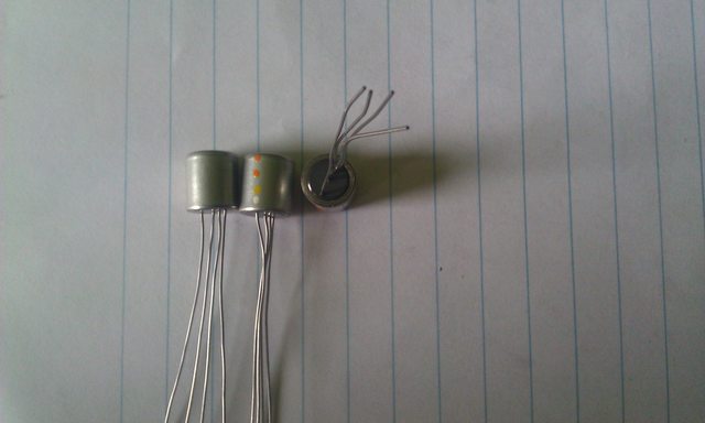

zit sinds 2009 in de PV.
http://i.imgur.com/0JSSNl.jpg
Origineel: http://imgur.com/0JSSN
Er zijn 3 pootjes bij elkaar en 1 die er een beetje vanaf staat. Er staat geen tekst op, enkel die kleurtjes. Waarschijnlijk komt het van Philips.
Ik meet een oplopende weerstand bij de eerste en tweede poot van het groepje van 3 wanneer ik de negatieve pool op de losse zet. Deze weerstand begint bij zo'n 1400k en loopt dan op. De laatste poot geeft een weerstand van 97. Andere combinaties leveren qua weerstand niks op.
Lijken op germanium hf transistors die hebben vaak 4 draden 1 zit aan het huis als afscherming, in europa had je de AF116 ed.
De kleurcode met stippen kan de Hfe aanduiding zijn van een fabrikant.
Staat er geen typenummer op?
Staat helemaal niks op verder nee.
[Bericht gewijzigd door Henry S. op 17 januari 2012 19:42:28 (83%)
AF116 of OC170 serie.
De aansluitingen van al deze germaniumtorren is wel gelijk (TO-7): E-B-Shield-ruimte-C.
