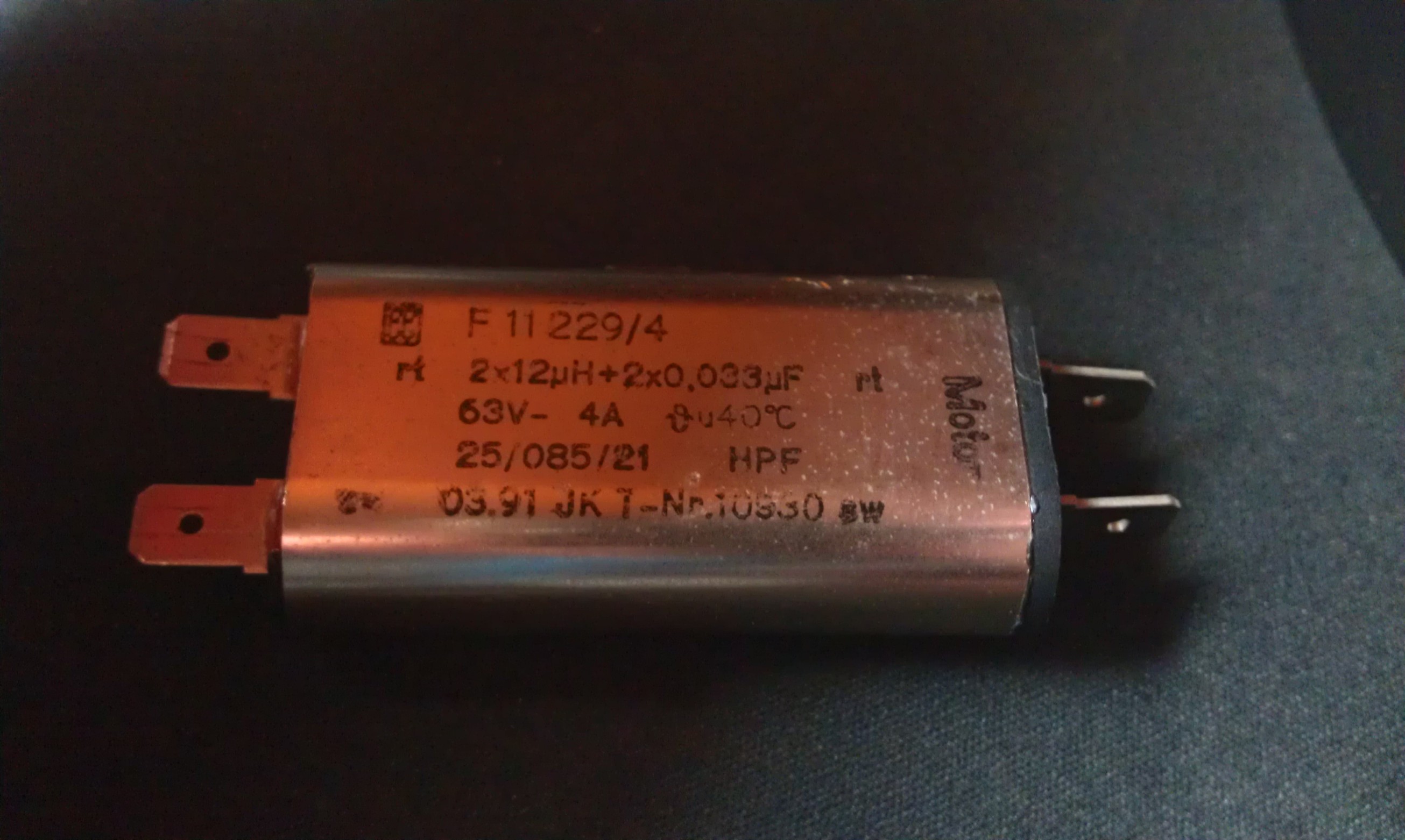

Ik heb een vraagje wat dit voor een component is. En wat het doet.
Denk zelf aan een soort filter, omdat er twee spoelen en twee condensatoren in zitten. Hij zit trouwens voor een 24 Volt motor.
En weet iemand toevallig waar je hem kan kopen, want deze is stuk.
(De foto is met een mobiel gemaakt.)
Brandon
Inderdaad een "netfilter", maar dan voor lage spanningen. Nog nooit eentje van dichtbij gezien, maar kan me voorstellen dat diverse groothandels die dingen wel hebben. Wat is er stuk aan?

@maartenbakker
Soms wil de motor niet starten, geef je er een tik tegen aan en dan begint de motor weer te draaien. En dat lijkt me niet echt goed en veilig.
Op 22 december 2011 21:27:38 schreef Brandon:
Probeer het eens even zonder deze filter, als de motorprobleem is opgelost, dan weet je dat het de filter is.
MVG Gerard.
@ maartenbakker
Zal ik van de week even doen. Hij staat niet bij me zelf namelijk.

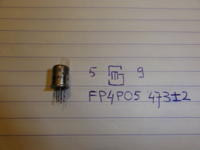

Weet iemand wat dit voor onderdeel is?
Het is géén TO5 behuizing, maar is dubbel zo hoog. Geen van de aansluitingen meten door naar de behuizing. Het is géén bi-polaire transistor, iig.
De codering doet denken dat het iets met 47.000 ±2% is, maar wat? Het ding is tamelijk oud, zat eerst aan XTAL osc. te denken, of een referentie zener. Misschien dat iemand het logo kent ?
Gokje: 473kHz ceramisch of kristalfilter ±2kHz?
Ik kom via Google alleen een verwijzing tegen van een persoon in DL die oude germanium transistoren verkoopt voor vintage draagbare radio's.
In het rijtje van die transistoren (AC's, OC's, AF's) staat ook die FP4PO5 vermeld.
http://tube-audiodesign.npage.de/vintage-transistoren-uics_22838111.ht…
even Ctrl-F doen op die pagina.

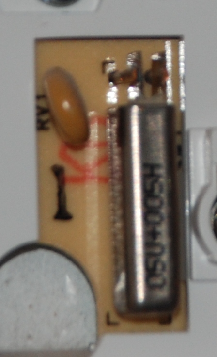

Dit zit op de "montageplaat" van m'n thermostaat. Een condensator (links) en een rechthoekig onderdeel.
Gewoon interesse: wat is/doet dat? Hij staat (samen met de condensator) direct over de leidingen naar de ketel.
(ik vermoed dat hij "doorslaat" als de spanning te hoog wordt. Om inductieve klappen op te vangen als het relais afvalt. Hij zal op de montageplaat zitten zodat het loskoppelen van de hoofd-module terwijl die module vind dat de ketel aan moet zijn, niet grote vonken veroorzaakt.... )
[Bericht gewijzigd door rew op 6 januari 2012 12:22:37 (34%)
De condensator lijkt me een varistor. Helaas heb ik ook geen idee wat het andere gevalletje doet.
Kan je misschien een foto maken die binnen het scherptebereik van je camera ligt? Je kunt dan een deelvergroting op CO zetten. dat is altijd duidelijker dan deze foto. Foto'tje van de zijkant zou ook verdeuidelijend kunnen zijn
In de wat oudere chronotherms zaten twee clixons, eentje voor boven en eentje voor ondertemp ( 5o 35o oid )
Dit zal wel iets vergelijkbaars zijn.
D'r staat wel een 005H op het ding. Dus wat dat betreft kan het kloppen....
Enerzijds, vind ik zo'n vorstbescherming wel goed. Anderzijds, vind ik het onverwacht dat als je de boel denkt uit te zetten door de temp op -5 graden te zetten, en je gaat aan de ketel klussen kan ineens dat externe ding beslissen: Jij krijgt vuur onder je vingers..... Sure: Beter uitzetten is verstandiger, maar thermostaat 10 graden kouder zetten dan huidige temp werkt toch ook altijd? Niet dus als "huidige temp" dus 5 graden is.
Weleens gekeken tot waar het instelbereik van je Chronotherm loopt? het minumum is in het installateursmenu geloof ik niet lager dan 5 °C in te stellen
Ik geloof dat er geen snubber in het ding zit, want als mijn verwarming af slaat hikt m'n netwerkverbinding en gaat m'n buitenlamp (sensor) aan. Het is al minder sinds ik er zelf een snubber in heb gezet, maar helemaal weg is het helaas nog niet (had waardes gegokt en zou eigenlijk de resterende golfvorm nog eens moeten inspecteren).
[Bericht gewijzigd door Jochem op 6 januari 2012 15:18:22 (52%)

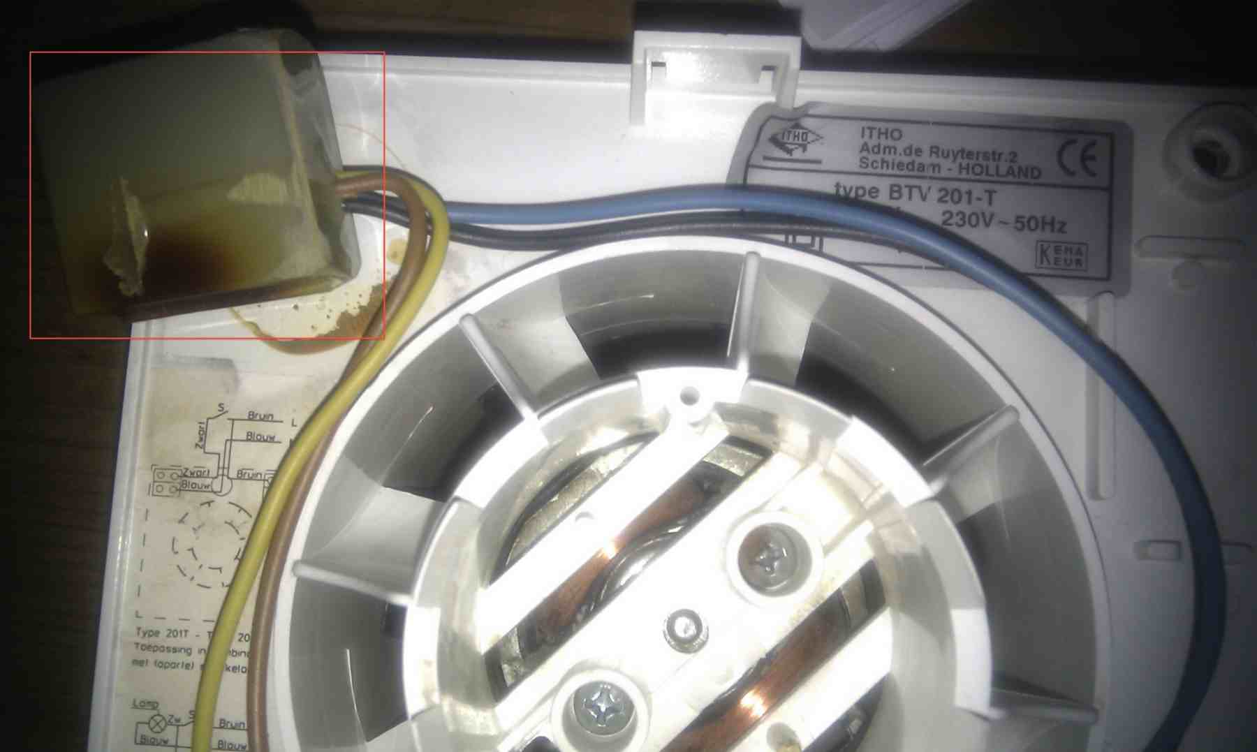

Ik ben opzoek naar dit blokje links boven op de foto.
Het zit in een Itho ventilator type BTV 201-T.
Ik neem aan dat het een combi is van en condensator en een timer, ik weet niet zeker of dit type motor een condensator nodig heeft.
Mijn vragen zijn:
1: wat is dit
2: wat zijn de waardes van de dingen die er in zitten
3: kan ik dat ook uit losse componenten opbouwen
Het zou alleen al fijn zijn als ie weer draait, en enige naloop tijd zou ook leuk zijn, maar dat hoeft niet heel nauwkeurig te zijn.
Mocht er iemand een losse hebben of weten waar je dat los kunt kopen, dan lees ik dat ook graag.
Ik zou eerst een kontroleren of de fan verder helemaal goed is, en dan bij "Itho Schiedam" informeren.
Misschien kunnen ze daar zo'n module alsnog leveren.
En anders is er wel een oplossing om dit te doen met een afvallend tijdrelais,
die door de verlichting word geactiveerd en dan vertraagd uit gaat.
MVG Gerard.
Dank voor de tip,
Ik heb ze inmiddels gebeld en een artikelnummer gekregen voor een revisie setje, Waagmeester zoekt voor me uit of ze het kunnen bestellen!
Ik zal hier laten weten of het gelukt is.
