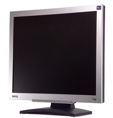

mijn laatste gratis aanwinst is een BenQ T705 pc schermpje.
Had de klant achter gelaten om af te voeren naar de stort.
Diezelfde dag had ik hem al open liggen en kwam tot de ontdekking dat er 3 condensatoren op de voedingsprint rot waren.
Deze 3 en de andere uit voorzorg maar even vervangen en het werkt weer perfect.
Niks bijzonders, maar wel genoeg voor op mijn dochter haar slaapkamertje.

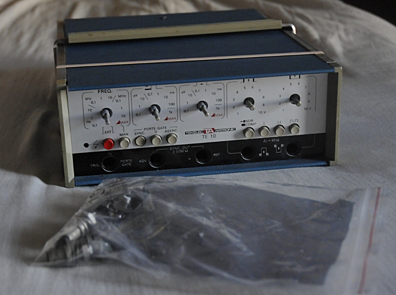

@fred
Een pulsenbakje van TA ? Kan nooit slecht zijn
(ieder verband met mijn initialen spruit voort uit de fantasie van de lezer)
Leuk, een nixie metertje.
Als je niet weet hoe je moet wobbelen dan laat maar horen. Heb ik redelijk wat ervaring mee. Dat zijn heel handige apparaten ( als je met RF bezig bent tenminst) maar ze zijn ook als meetzender bruikbaar. Meestal zijn ze specifiek voor bv TV gemaakt maar als ik het op de foto goed kan lezen dekt deze in een aantal banden een heel breed gebied 1 tot 900MHz ( maar mijn ipad kan ik dat niet scherp genoeg zien)

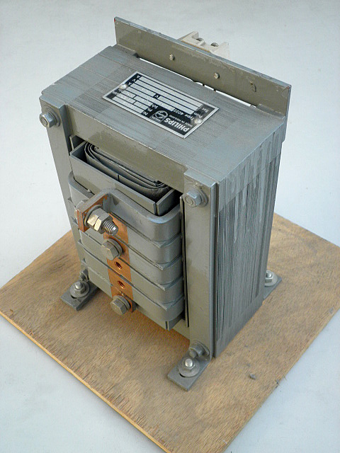

Mijn buurman kwam met deze scheidingstransformator langs. Hij vond hem wat te zwaar en vroeg of ik er nog raad mee wist. Ik wou altijd al een scheidingstrafo hebben voor, voor mijn variac. Ik moet alleen nog iets aan inschakelvertraging doen want bij inschakelen schoot de hoofdzekering langs mijn oren
(Geen duur grapje gelukkig want ik had toevallig er nog een zekering van 35A in mijn auto leggen.)
Foto
Ps wat klopt er niet op de foto?
* Tinus016 vraagt zich af of de trafo eigenlijk wel goed is. Hij meet 0.4 Ohm zowel Sec als Pri..............
Ik zie geen foto alleen een blauw vlakje.
De trafo moet primair en secundair de zelfde weerstand hebben. Het is een 1:1 trafo.
Die 0,4 is de Rs van je wikkeling. Als het ding veel vermogen aan kan moet de reactantie voor 50Hz hoog zijn maar de weerstand laag. Denk ik tenminste, ik heb nog niet aan die dingen gemeten. Ik ben wel bezig met wat voorbereidigen om aan trafos te gaan meten.
Tinus016
Foto aangepast. Het is een 1000VA trafo
reactantie staat voor impedantie zie ik net. Ik had geen idee wat je er mee bedoelde. Maak ok nu wel
Ik zal morgen de inschakelvertraging van CO even bouwen en kijken of het dan beter gaat.

Laat me raden het is geel/groen.
. de boel door elkaar gegooid
[Bericht gewijzigd door Shiptronic op (82%)]
Je hebt de reele Ohmse weerstand ( wat je met de multimeter meet) en de reactantie, de weerstand voor wisselstroom. xl= 2piFL, je moet dus de zelfinductie meten maar bij trafos is dat wat complexer ivm de koppeling van de windingen. ( geen boek bij de hand maar ik dacht dat je met de secundaire winding kortgesloten moest meten)
Kwadrarteer beide, tel ze op en trek daar de wortel van, dat is de impedantie. Maar bij 0,4 Ohm min of meer verwaarloosbaar.
Maar ik heb geen idee of 0,4 Ohm goed is. Dat is wel heel weinig en aangezien je stop sprong ? Maar aan de andere kant lijkt het me sterk dat beide wikkelingen short zouden zijn.
Is die groen gele draad fout ? Zolang je hem niet op het secundaire stopcontact zet is daar toch niks fouts mee, tenminste dat dacht ik.

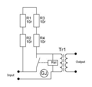

@Tinus016:
Ooit zo'n schakeling gemaakt en dat werkt ook goed, weinig onderdelen wat net genoeg is.
MVG Gerard.

Het is idd Groen/Geel wat niet klopt. Trafo moet je aarde (metaal gestell) En idd de Sec kant niet.
Bedankt voor je uitleg Fred!
Edit: @GM Thanks! Dit ga ik morgen even proberen.
[Bericht gewijzigd door Tinus016 op (17%)]

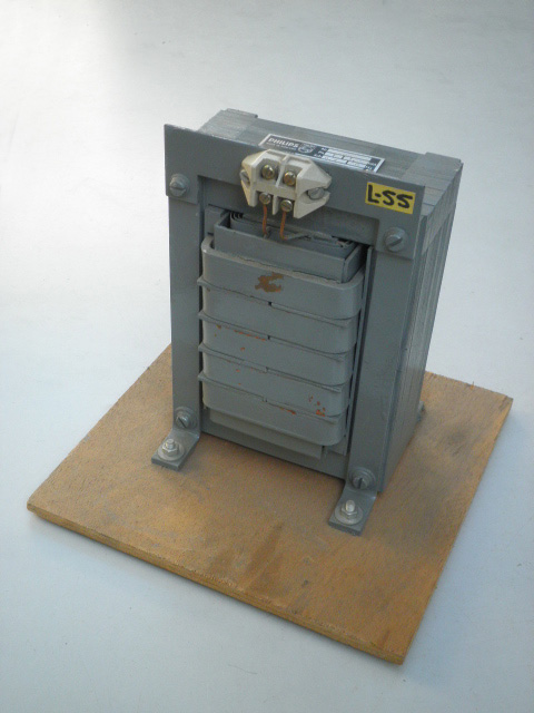

Goed idee Gerard !
Ga ik morgen ook eens proberen met mijn scheidingstrafo en vooral ook die 5V, 375A trafo, die ik net heb meegenomen....
Is daar ook iets met vermogenshalfgeleiders aan te doen ? Een nuldoorgangsschakelar bijvoorbeeld ? Het mooiste zou zijn als ik hem gewoon een bepaald aantal perioden aan kan zetten

Hmm, is dat een trafo uit een van de puntlasopstellingen? Ik haal morgen zo'n complete opstelling op als hij in de auto te proppen is. Ik kreeg bericht dat die gewoon op een enkele fase werken, in tegenstelling tot m'n pomp.

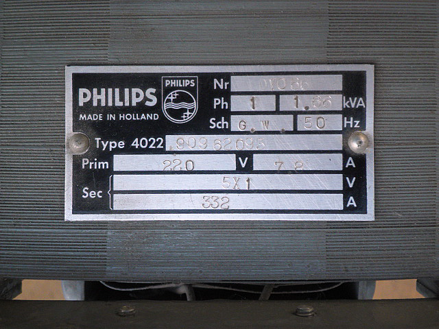

Jep, schijnt zelfs nieuw te zjn (reserve) 230V 7,8 A primair.

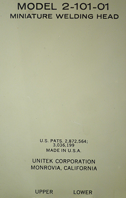

Heb er een head bij van Uunitek Welding, maar kan niet veel op internet vinden van die jongens. Kom steeds op eBay e.d. uit.
Misschien kan kareltje me wijzer maken....

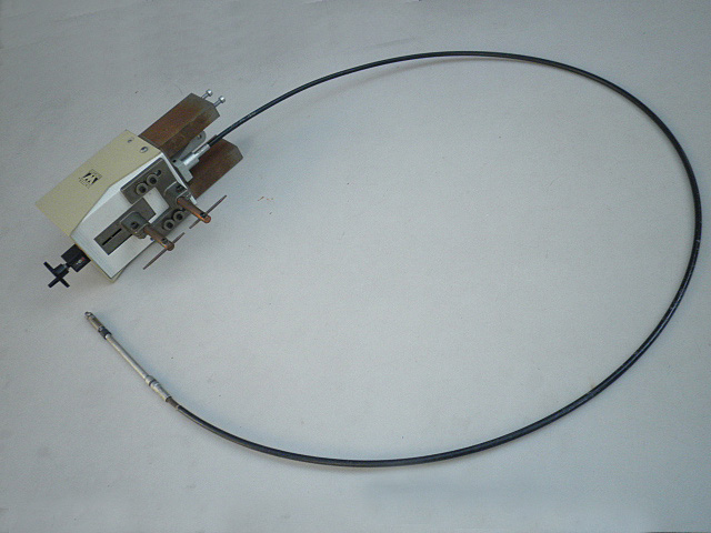

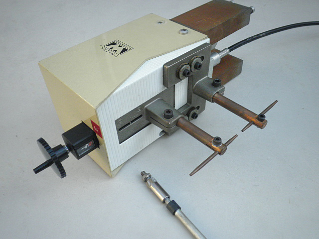

Nog wat foto's van mijn puntlas setje :
Mooi apparaatje, Eric.
Maar hoe groot klein is dat ding?
Ik zie er geen referentiemateriaal bij liggen.
MAH
Mooi ding maar volgensmij vrij groot. 332A secundair levert toch een behoorlijke knetter op. Batterijtjes puntlassen zal wss wat moeilijk gaan maar je kan wel de handgrepen van je pannen er weer aan zetten. Stukken autoblik vast zetten. etc. Zelf behuizingen en frames puntlassen is wel heel handig!
Dat lijkt maar.
Een beetje puntlasapparaat gaat al snel over de 10.000 A

Tinus016
Op 9 oktober 2012 21:58:58 schreef GerardMonique:
@Tinus016:
MVG Gerard.
Vandaag getest, werkt perfect! De zekering blijft hangen en trafo geeft netjes 231.3V
Bedankt!
Morgen meer in een andere rubriek
