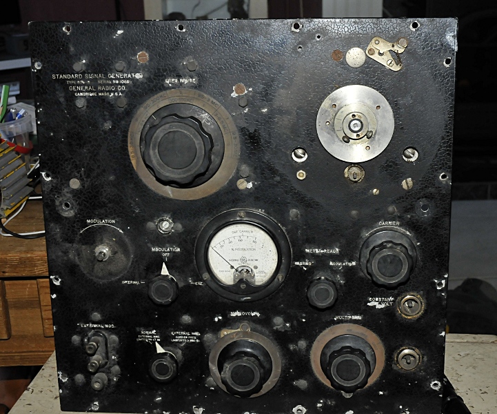

Weer wat moois van GR, met dank aan Mans en Tidak Ada.

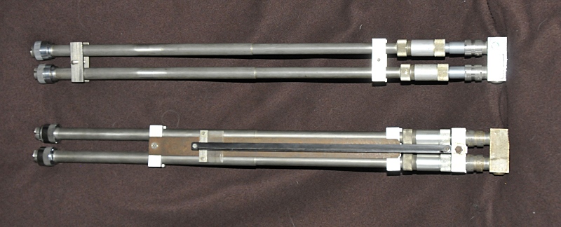

Twee GR trombones (constant amplitude line stretchers) DE Philips gelabelde is niet helemaal lekker. Hij is ooit fout in elkaar gezet en daarbij is een vingerveer gebroken die de binnenbuis blokkeerde en daardoor zat de "zuiger" er naast en ging heel stroef. Dat is weer gemaakt maar nu moet ik een manier vinden op de lock connector er af te halen. Het kunststof scheidingsplaatje is gebarsten en ik heb de binnenkern van de connector wat beschadigd bij losdraaien om de binnenbuis er uit te kunnen halen.
Er zat ook een GR-605A 9 kHz tot 50 MHz meetzender bij. Deze is uiterlijk in erg droevige staat. Op dit moment ligt hij beneden in de woonkamer compleet uit elkaar voor grondige reiniging en omdat het kreng zo zwaar is dat ik hem anders niet naar boven krijg.. De(eiken ?) houten kast is van binnen helemaal met koper bekleed. Van binnen is een poot van de trafo gebroken, hingen er diverse onderdelen los en missen er ook wat. Zal nog een klus worden. Ik moet de fotos nog verwerken.

Hij viel me al "een beetje" tegen toen ik hem ophaalde. Maar als ik het op je site zo lees ga je nog wel een serieuze restauratie proberen?
Voel je (althans, tegenover mij) zeker niet bezwaard om te zeggen: bekijk het maar, de bruikbare onderdelen in de la, en de rest in de container.
(Maar als ik het zo lees vind je dat zelf - in elk geval voorlopig - geen optie...)

Het is jammer dat er zoveel zwarte verf af is en net op plaatsen waar er tekst is gegraveerd.
Het is hamerslag dus ook niet simpel bij te werken. Ik kan het overspuiten maar daar is het nu wat te koud en vochtig voor (en iets binnen spuiten (of binnen aan een motorfiets lassen) doe ik niet meer. Die stank blijft te lang hangen.
Ik vind zoiets opknapppen leuk. Ik heb er alleen geen toepassing en ruimte voor als hij klaar is. Het is ook een beetje zonde om een 80 jaar oud en optisch compleet, instrument te slopen. Zoveel instrumenten uit die tijd zijn er niet meer en dit was, denk ik, voor die tijd ook nog een erg duur en uitgebreid apparaat.

Ik denk dat het ipv de huidige voeding komt. De voeding is een losse unit die met een Jones schtige connector aangesloten op de rest. De voeding zit wel in de zelfde "kist". Het frontpaneel is in twee gedeeld. De voeding links, de rest rechts.
Klopt, maar dat komt omdat die op dat moment in de ultrasoon lag

Terug in elkaar zetten zal nog niet meevallen. Ik weet gelukkig ongeveer hoe dat GR systeem (met verende tand-overbrenging) werkt en hier zaten bijna alle verende verbindingen vast of miste het veertje. Als hij electrisch weer goed is zal ik ergens kleine trekveertjes moeten vinden.
Pfoe, allemaal zwaar 1,5mm plaatstaal aan de binnenkant, vandaar dat ik nu rugpijn heb!. Die trafo's zijn overigens ook niet voor de poes.
Dat is overigens geen hamerslaglak, maar rimpellak van een type dat je nu niet meer ziet. Geeft een soort "leather look"
Wel een spannend ding van binnen. Heb je er een doc van? Ik heb hier een doosje met trek en drukveertjes uit allerlei gesloopte appataten. Het gaat zeker om die dubbele tandwielen om speling op te vagen. Dat veertje geeft an een offsett tussen de tanden om die speling op te vangen.

Ik weet in elk geval dat aan die grote knop twee van die locking-mechanismen met veertjes zaten. Eentje zat nog vast, andere hing los, maar is er vervolgens tijdens vervoer misschien af gevallen.
Het idee was om hem na restauratie op de CO stand op Rosmalen te koop te zetten, maar dan moet hij natuurlijk niet voor een habbekrats verkocht worden aan iemand die het alleen voor de grote trafo en het brandhout doet.

De electronische restauratie kan mee of tegenvallen. Als er teveel unobtanium spul mist of doorgefikt is, of die trafo blijkt rot dan kan het tegenvallen. Voor de rest zit er niet echt veel in. De enorme micas met schroefogen zijn van hun voet gescheurd, of gedeeltelijk. Als de condensator zelf niet beschadigd ( bv ivm lekstroom of capaciteit verlies)is dan is dat eenvoudig herstelbaar. En dat is ook eenvoudig te meten.
Jochem, de ene heeft idd nog een veertje, de ander niet maar er zitten onder de knoppen en binnen nog meer veertjes, of beter, horen er te zitten.
Tidak, ik heb hier ook nog wel wat veertjes. Daar ga ik me echter pas druk over maken als hij verder werkt. Qua lak heb je waarschijnlijk wel gelijk, het is idd net leer. GR heeft dat vreselijk lang gebruikt, Alleen gingen ze steeds meer richting grijs.
Ik moet een denken hoe ik dat oplos. Helemaal spuiten is ergens ook wel zonde van het authentieke, helaas is het net op wat ongelukkige plaatsen kaal. Die witte vlekken net over de meeste teksten. Dat lijkt net aluoxide op de foto maar dat is gewoon blank aluminium.
Jochem
