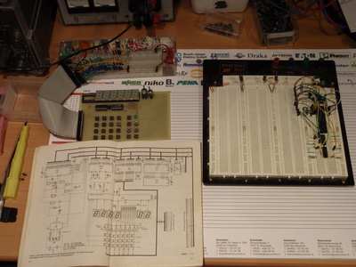

eindelijk wat tijd gemaakt voor mij 6502 elektuur junior computer
http://www.uploadarchief.net/files/download/resized/pb020089.jpg
links:control panel + boek
rechts in opbouw: de computer
control panel
http://www.uploadarchief.net/files/download/resized/pb020095.jpg
en de verplichte achterkant
http://www.uploadarchief.net/files/download/resized/pb020096.jpg

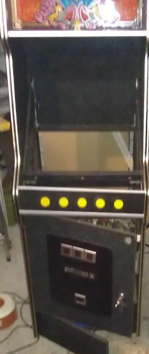

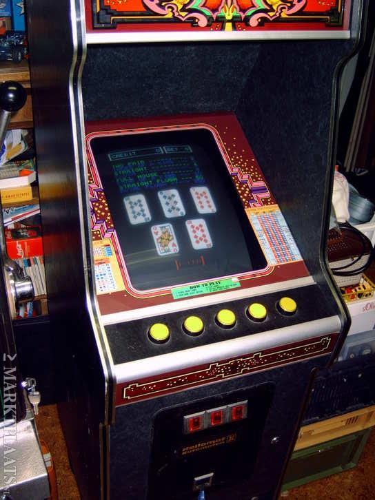

Ombouw van een Hellomat arcadekast naar een MAME-kast (emulator die oude arcadegames op een PC draait).
Ook een hoop non-elektronica, maar gezien dat er (net als front-panels enzo) ook bij hoort, zal ik jullie het niet onthouden. Alle foto's zijn klikbaar voor vergroting.
Het begon als een video-gokkastje:
http://www.uploadarchief.net/files/download/resized/oorspronkelijke%20staat.jpg
Die heb ik leeggehaald:
http://www.uploadarchief.net/files/download/resized/arcade-leeg.jpg

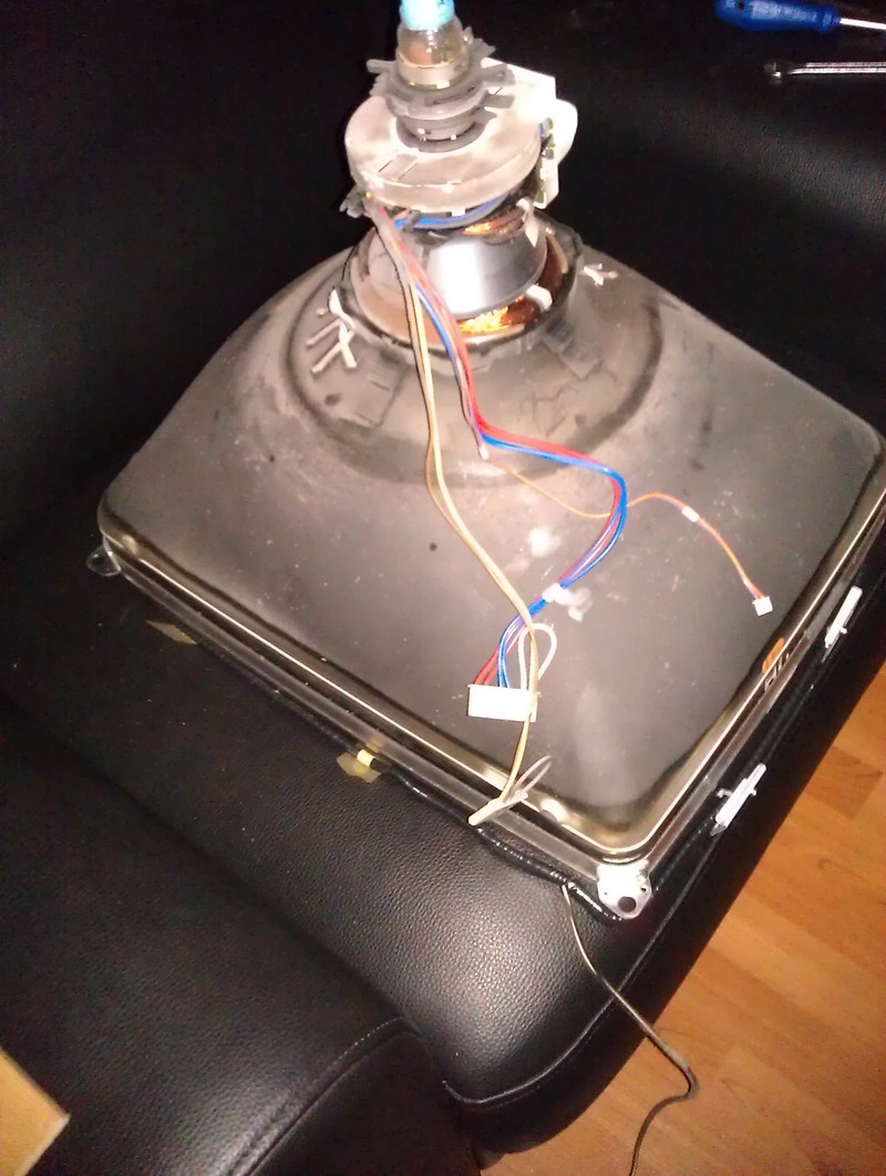

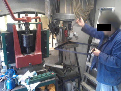

Frame aangepast voor de nieuwe 21" Eizo CRT die een collega heeft gedoneerd. Dat was nog een hele klus met zagen, boren, lassen, passen en meten, want ik had een paar millimeter speling. De metalen omkasting van de nieuwe beeldbuis was breder dan de binnenkant van de Hellomat-kast:
http://www.uploadarchief.net/files/download/resized/imag0226.jpg
Dus die eraf gehaald, waardoor alleen de 'oren' nog te breed waren:
http://www.uploadarchief.net/files/download/resized/imag0229.jpg
De latten aan de zijkanten van de kast, waar het frame van de monitor op rust, heb ik daarom gedeeltelijk weg moeten halen (rood aangegeven) zodat die bevestigingspunten daar ook tussen pasten:
http://www.uploadarchief.net/files/download/resized/arcade-bijzagen.jpg

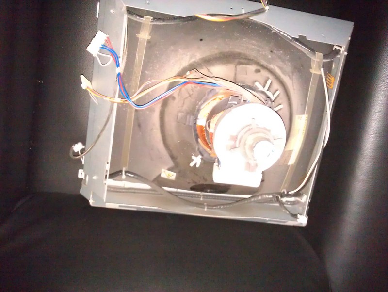

Maar het metalen frame was eigenlijk wel onmisbaar voor de bevestiging van de demagnetisatiespoelen en de kammetjes die de aquadag aan frame/ground moeten leggen. Dus die maar bijgezaagd en passend vastgelast (altijd handig als je iemand in je omgeving hebt met een kleine metaalworkshop aan huis):
http://www.uploadarchief.net/files/download/resized/imag0242.jpg
Het frame waar de oude CRT in hing was nog steeds een handig ding, zij het met de gaten op de verkeerde plaats, maar dat kan natuurlijk aangepast worden:
http://www.uploadarchief.net/files/download/resized/imag0241.jpg

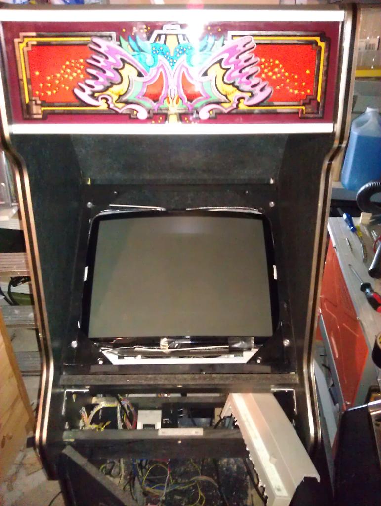

De resterende stukjes van de latten beter vastgeschroefd, waarna het originele frame er weer in kon, nu met de nieuwe buis:
http://www.uploadarchief.net/files/download/resized/imag0251.jpg
Het was wel even reorganiseren om de enorme hoeveelheid PCB's uit die Eizo kwijt te kunnen, en dan ook nog alle verbindingen tussen die printen te kunnen leggen:
http://www.uploadarchief.net/files/download/resized/imag0250.jpg
De hals bleef nog net binnen de achterkant van de Hellomat-kast.

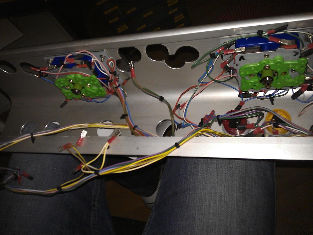

Het control panel met de oude knoppen leggehaald:
http://www.uploadarchief.net/files/download/resized/imag0256.jpg

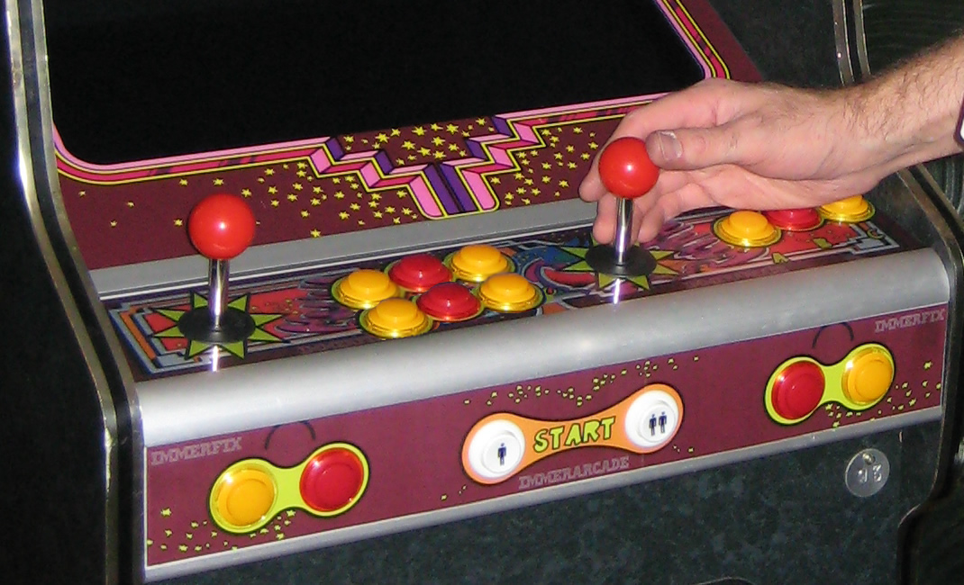

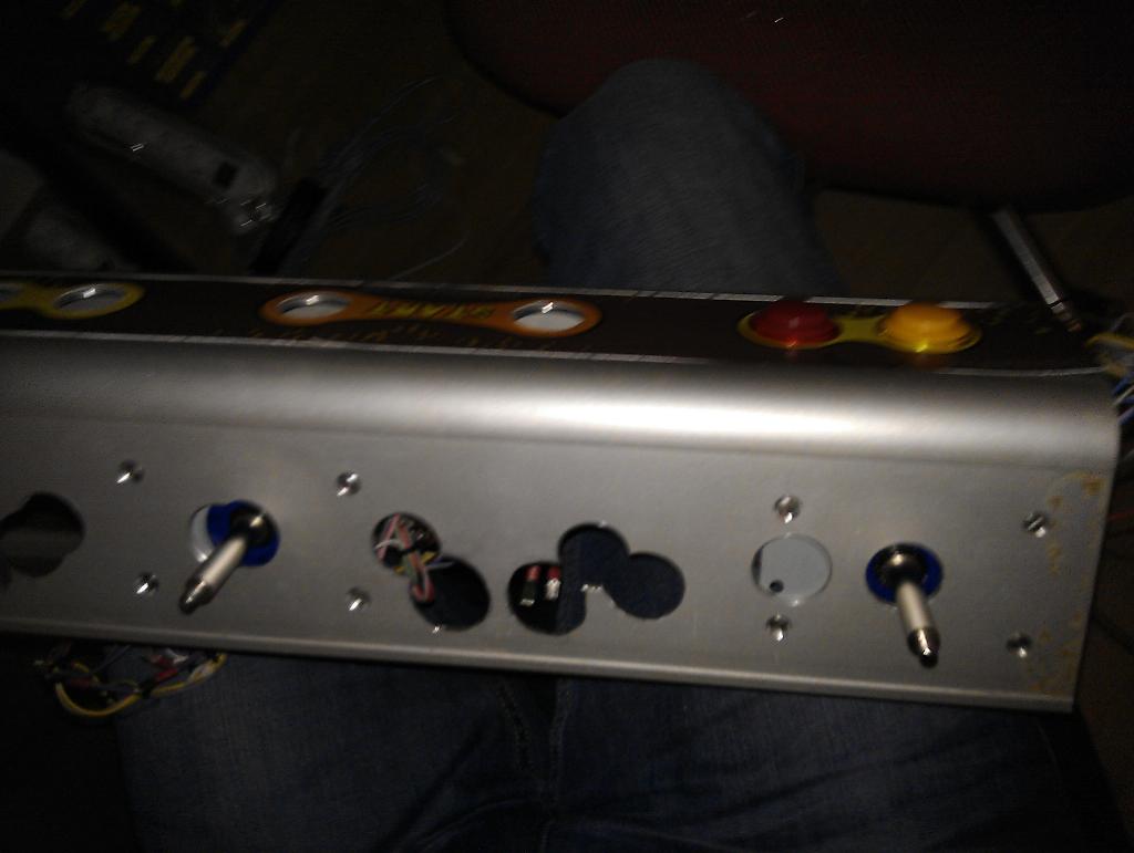

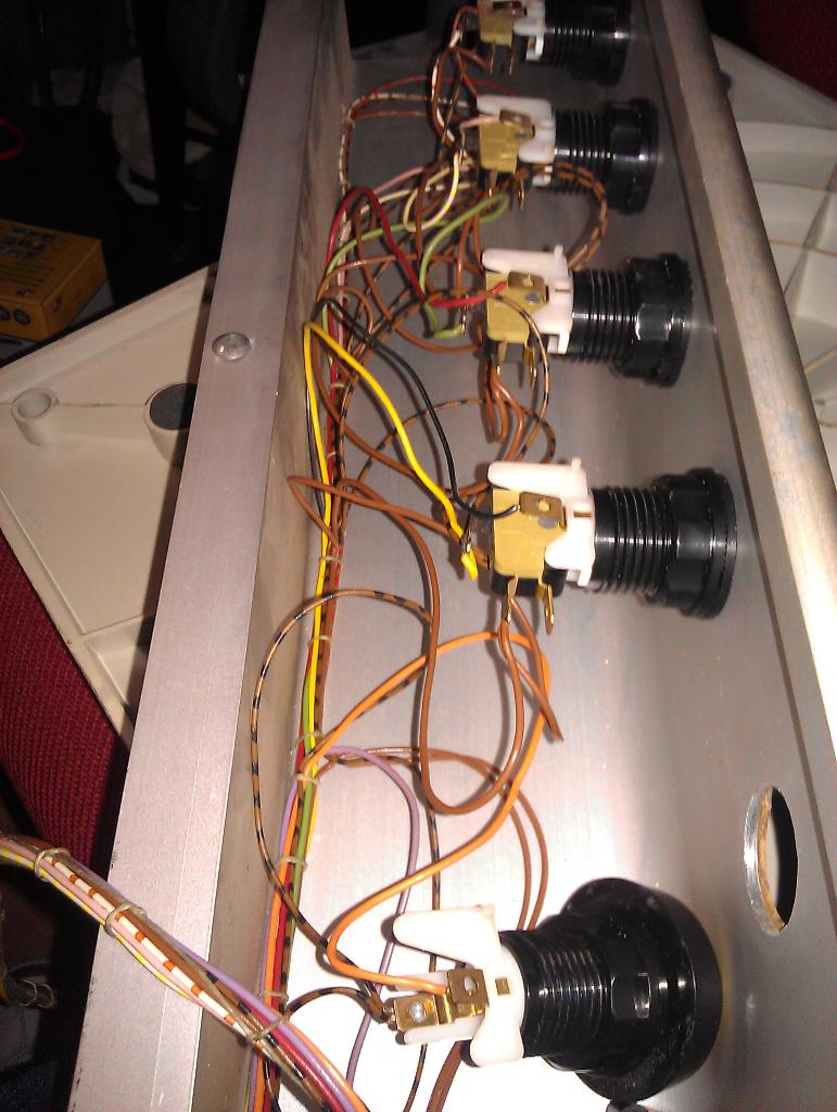

Nieuwe gaten gemaakt (ook lastig, zeker de overlappende), en de nieuwe joysticks en buttons gemonteerd en een kabelboom uitgetekend:
http://www.uploadarchief.net/files/download/resized/nieuwe-joy-butt.jpg
Een gezamenlijke massa voor elk contact kon niet vanwege de cheap-ass oplossing, waarbij ik een oud PS/2-keyboard heb misbruikt, en die contacten zitten natuurlijk in een matrix. Een heel gevogel om combinaties uit te vogelen die niet gaan blocken/ghosten als je bijvoorbeeld met 2 spelers tegelijk toevallig allebei naar linksboven stuurt en 2 buttons indrukt. Heb zo te zien geen foto gemaakt van het soldeerwerk aan de keyboard-encoder... Wordt het eindelijk interessant, ben ik dat vergeten! ;)

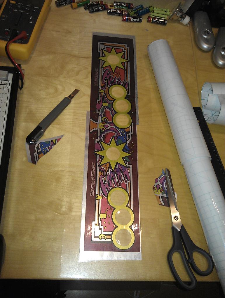

Artwork doen we natuurlijk ook lekker zelf. In Illustrator een control panel overlay getekend, op basis van de bestaande verlichte Hellomat marquee die iemand anders al eens overgetrokken had, en deze uitgeprint op zelfklevend metallic-papier. Vervolgens deze 2x A4 in de lengte naast en over elkaar geplakt. Met enig handig knipwerk langs de lijnen van de figuren op de tekening zie je bijna de overlap niet meer. Als laatste stap een laag boeklon (transparante plakfolie) voor een egale finish:
http://www.uploadarchief.net/files/download/resized/cpo.jpg
Daarna probeer je deze met veel beleid op de juist maat bij te snijden, want de gaten zijn uiteraard ook niet op de halve millimeter gepositioneerd, dus ik heb de tekening enige overlap gegeven. Een paar keer dus op het controlpanel gelegd en wat streepjes gezet en uiteindelijk het mes erlangs. Toen alles op maat was moest het dus hierop op z'n plaats geplakt worden:
http://www.uploadarchief.net/files/download/resized/controlpanel.jpg
De voorzijde heb ik op 200gr papier geprint (ik had maar 1 vel metallic papier) en na het over elkaar plakken van de twee A4'tjes eveneens met boeklon bekleed. Daarna ingespoten met spuitbus-lijm van de Action, evenals het kale aluminium control panel. Volgens instructie op de bus 10 minuten laten indrogen, en daarna gelukkig ook in 1x juist op elkaar geplakt:
http://www.uploadarchief.net/files/download/resized/arcade-cp.jpg
De rand van de overlap is (nu jullie het weten) wel een beetje te zien, want ik had niet zoveel lijnen en figuren dat ik daar mooi langs kon knippen. Hij zit gedeeltelijk onder de 2P-startknop. Als je in de positie staat waarin je aan het spelen bent dan is het overigens bijna niet te zien.

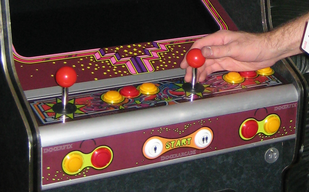

De positie van de buttons heb ik zo gekozen dat er NET nog een rij knoppen onder zou kunnen voor een streetfighter-layout (6-button). Even een snelle photoshop gedaan voor de indruk:
http://www.uploadarchief.net/files/download/resized/arcade-cp-6button.jpg
Het is krap, maar volgens tekening moet het kunnen. Mocht dat ooit gewenst zijn, dan ga ik natuurlijk wel een nieuwe overlay tekenen. Voorlopig vind ik de klassieke aanpak met 3 buttons per speler wel aardig.

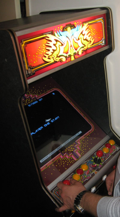

Hele project duurde 4 weken, elke doordeweekse dag ongeveer 4 of 5 uur aan besteed en in het weekend soms 10 uur per dag. Laatste dagen ook doordeweeks 10 uur per dag. Is wel rot trouwens, om 3:00 uur 's nachts naar bed gaan en om 5:45 weer de wekker om naar je werk te gaan. |:(
http://www.uploadarchief.net/files/download/resized/arcade.jpg
TODO: Muntproever naar Euro's omzetten, extra knoppen (bovenop de kast) bedraden voor config-opties (menu, volume, etc), de computer beter aan de kast vastmaken, evenals de subwoofer/versterker en wat clean-up aan de interne kabelbomen, zijn bij nader inzien een stuk te lang.
Gaaf project Jochem, ik heb hier al een tijdje een Galaga PCB liggen waat ik nog wat leuks mee moet gaan doen :)
Die hoort er natuurlijk ook op ! ( alleen zit je crt dan wel 90 graden gedraaid )
[Bericht gewijzigd door Sine op (38%)]
Uiteraard zit Galaga er al op, en met zo'n lekker groot scherm zien die verticaal georiënteerde spellen er ook nog prima uit. Door het donkere plexi zie je tijdens het spelen ook de ongebruikte randen niet.
Het frame waar de pijp in hangt is overigens vierkant, en de kast zo was dus snel in oriëntatie om te bouwen. Oorspronkelijk was het ook een verticaal spel toen ik 'm kocht, zoals je in de eerste foto kunt zien. Met de kabels etc van de nieuwe pijp zal het even wat meer voeten in aarde hebben als ik 'm nu een kwartslag zou willen draaien.

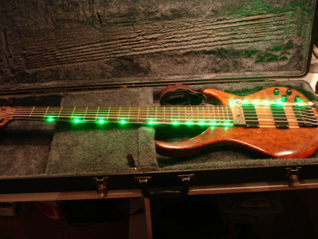

Heb ook weer eens iets te showen.

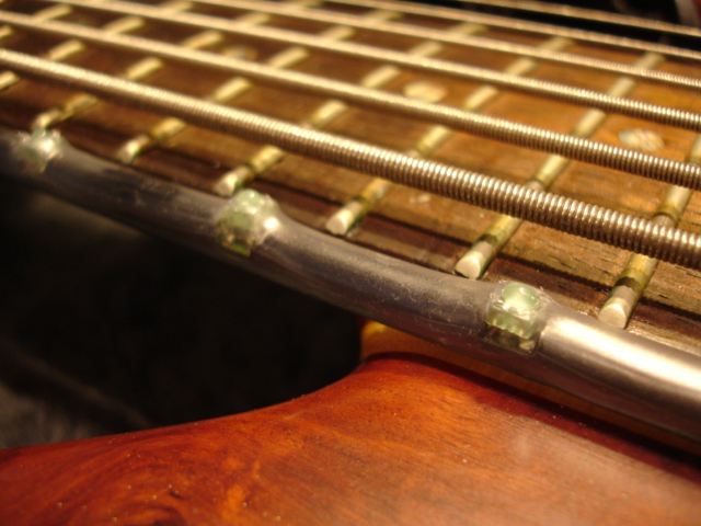

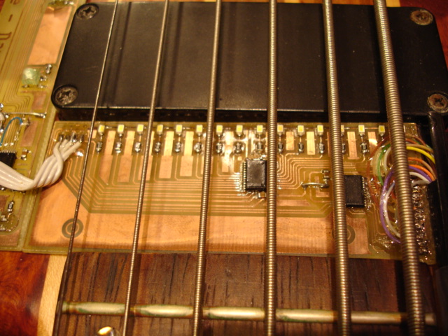

Verlichting van basgitaar van iemand die in een coverband speelt.
Elke led is afzonderlijk aanspreekbaar danktzij I²C IO extenders. Voorlopig staan er wat effectjes in en alles aan/uit. Maar binnenkort (als mijn zender/ontvanger) binnen zijn, zal elke led afzonderlijk te sturen zijn via DMX (draadloos) zodat we de gitaar mee in de lichtshow kunnen integreren. Wanneer ik aan het controller printje begin, ga ik ook iets proberen maken met een mic, zodat ik een soort van VU meter op de leds kan weergeven :p
In zijn geheel:
http://www.uploadarchief.net/files/download/dsc08484.jpg
Verticaal printje dat onder de snaren doorloopt:
http://www.uploadarchief.net/files/download/dsc08417.jpg
Horrizontaal printje dat langs het linkerdeel van de gitaar staat:
http://www.uploadarchief.net/files/download/dsc08415.jpg
Nogmaals het verticaal printje met 16 witte leds:
http://www.uploadarchief.net/files/download/dsc08480.jpg
En het buisje waar 10 leds inzitten gemonteerd boven de arm:
http://www.uploadarchief.net/files/download/dsc08481.jpg

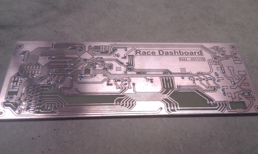

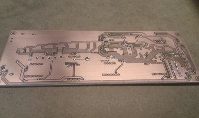

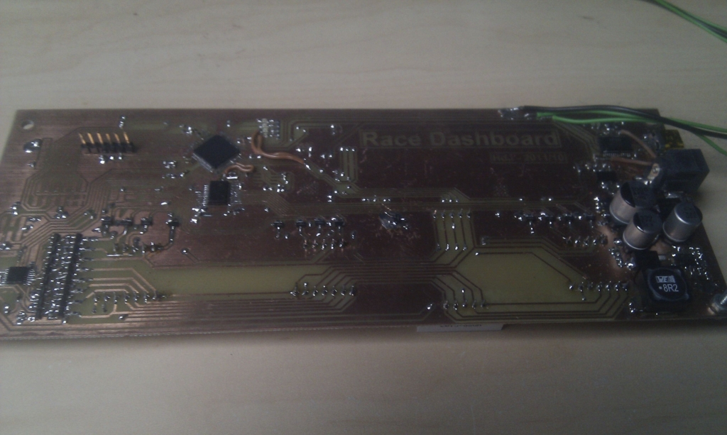

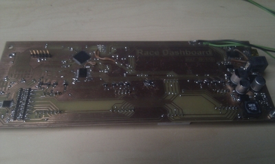

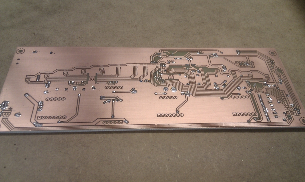

Als we over lichtspektakels beginnen, kan ik ook mee doen. Wat ik graag wou maken is een 'dashboard' voor tijdens het rijden met race simulators. En dat met name Formule 1 geinspireerd. Daar bij heeft men informatie over versnelling, motor toeren, snelheid, ronde tijden enz.
Om het interessant voor de hobby te maken (i.p.v. iets plug-and-plays te kopen) wou ik graag RGB LEDs gebruiken voor de schakelbalk zodat ik alle kleurencombinaties kan maken die ik wil. Displays mochten er wel een flink aantal worden.. stuk of 12, kan ik tenminste wat info kwijt ;)
Even een paar avonden prutsen en tekenen leverde op:
(achterkant - alles is klikbaar)
http://www.uploadarchief.net/files/download/resized/imag0549.jpg
(voorkant)
http://www.uploadarchief.net/files/download/resized/imag0550.jpg
Even fast forward in assemblage fase (en debug fase - zie de enkele draadjes)
http://www.uploadarchief.net/files/download/resized/imag0748.jpg
http://www.uploadarchief.net/files/download/resized/imag0751.jpg
En het eerste tussenresultaat
http://www.uploadarchief.net/files/download/resized/imag0747.jpg
Youtube demonstratie

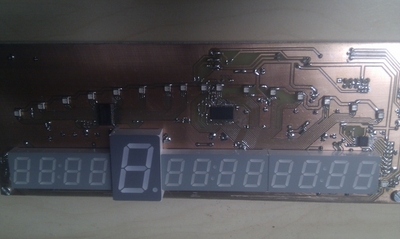

Op de print zitten 2x een TLC5947 24-channel PWM LED driver. Hiermee kan ik 16x RGB LEDs dimmen met 12-bit resolutie. Nou is het zo dat op den duur de LEDs al zo fel branden dat het voor het oog weinig uitmaakt. Aanvankelijk had ik de LEDs op 20mA gezet en daar kwam een bak licht van af.. dat was niet leuk meer. Nu teruggezet naar 2mA zodat het ook in het donker te gebruiken is.
Geluk bij ongeluk is dat deze LEDs al R-G-B matched zijn. D.w.z. dat ik geen kleurenmatching hoef te doen om blauw niet veel feller te laten lijken dan de nabijgelegen groen.
In dit voorbeeld draaien de LEDs overigens nog op een hele lage duty cycle, denk zo'n 3% of zo. Maar het ligt er deels ook nog aan hoe ik de blank pin van de LED driver aan stuur.. gaat dat te snel wordt het hele display feller.
Op de achterkant zit de aansturing voor de 7-segment displays. Deze is nog redelijk basaal met schuifregister, een 16-ch multiplexer en een heleboel MOSFETs. De segmenten worden high-side aan gezet, elk 'cijfer' opzich wordt low-side aangestuurd vanuit de multiplexer.
Alles wordt aangestuurd door een overkill PIC32. Waarom? Omdat het voor de hobby wél kan ;) Communicatie verloopt via FT232RL, maar die is stuk gegaan (probleempje met VCCIO en VCCUSB). Voor de rest zit een schakelende voedingetje op de print aangezien zoveel LEDs aardig power-hungry kan zijn (aanvankelijk berekend op 48x20mA = 1A + de rest van de elektronica).
Op dit moment ligt het project stil omdat de PICKIT2 hier niet toereikend genoeg is om met PIC32s aan de slag te gaan. Die is leuk om een HEX file te flashen, en dan houd het zo ongeveer op.Gelukkig werkte de hardware (grotendeels), dus kan ik gaan nadenken over uitbreidingen op deze module :)
[Bericht gewijzigd door hans1990 op (10%)]
