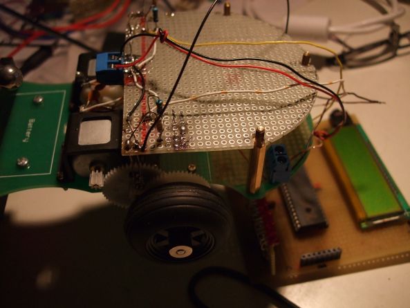

de testopstelling voor mijn arexx robot.

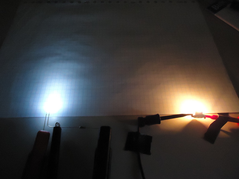

vergelijking led-lampje
http://www.uploadarchief.net/files/download/resized/5_origineel_low_current.jpg
geeft wel wat vertekening, maar schuren had weinig effect en vond wilde het zo eerst eens proberen.

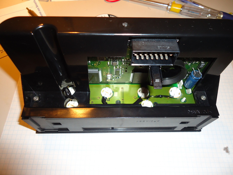

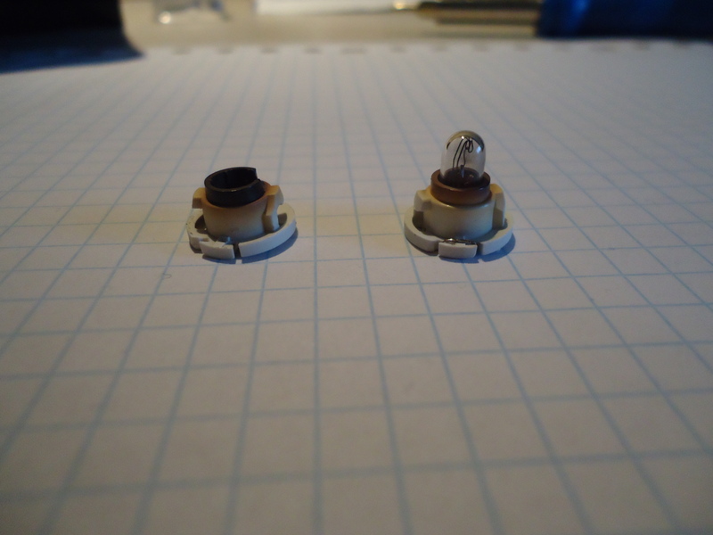

dan de lampjes eruit peuteren, vermoeilijkt doordat de fittingen vervormd zijn door de hitte en ook soms bros verkoold.

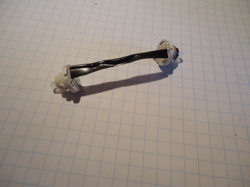

2 ledjes op 1 weerstandje @ 12 volt

en weer terug gestopt in het geheel (komt nog een klepje overheen)
http://www.uploadarchief.net/files/download/resized/13_terug_geplaatst_2.jpg
met als resultaat, niet geheel tevreden maar er zit tenminste weer licht in..
http://www.uploadarchief.net/files/download/resized/15_sid_beeld_2.jpg
Hoe het kan dat het licht zo vreemd verdeeld is moet ik nog eens uitzoeken, en de weerstanden kunnen wel dusdanig verhoogd worden dat er zo'n 5 mA loopt ipv 15.
Je zou nog eens kunnen kijken of je met een stukje plexiglas de verdeling van licht kan verbeteren.
meten is weten, weten is meten, maar hoe kan je weten wat je allemaal moet meten en weten.
Tja, misschien. maar dat zit er ook al wel achter meen ik. Die verdeling zelf aanpassen wordt ook nog wel lastig omdat het display aan de print is gekoppeld en afgesmolten. Dit is allemaal wel te doorbreken maar waarschijnlijk wordt het middel dan erger dan de kwaal. Hier en daar zit er een vreemde opbouw in, bijvoorbeeld zo rond het klokje. Op de foto is het niet heel duidelijk, maar daar zit echt een feller verlicht blok, met een vrij scherpe rand. Het klokje mag wel iets duidelijker uit komen maar dit is wel wat overdreven. Mogelijk dat er delen konden uitvallen op de nightpanel stand, dat ik dat nu verstoord heb door telkens 2 te koppelen. Ik denk dat ik niet verder ga dan de weerstanden nog eens aanpassen, maar vanaf niks is dit al een hele vooruitgang. Bovendien zit het niet in je directe zicht. De auto is ook al uit (ik meen) 2001 en een zelfde uit 1998 staat nog op de nominatie voor een gelijke behandeling.

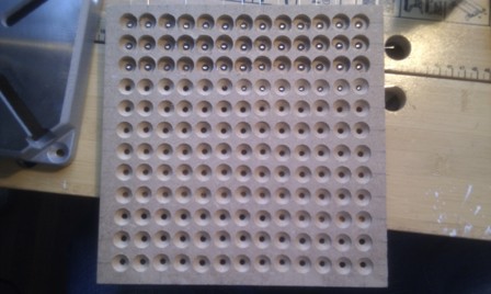

De matrix voor de ledjes uit mdf. Eerst begonnen met de speedboor, maar dat ging niet goed genoeg. Door het geweld van de speedboor kwamen de gaatjes met elkaar 'in verbinding'. Toen aan de slag gegaan met een verzinkboor. Dat werkte veel beter.
http://www.uploadarchief.net/files/download/mdf11111.jpg

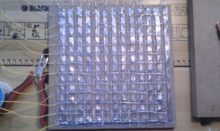

Toen 156 ledjes solderen in een matrix...
http://www.uploadarchief.net/files/download/matrix1111.jpg

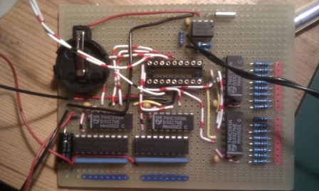

...en een stukje gaatjesprint...de 628 zit er nog niet in...
http://www.uploadarchief.net/files/download/imag0167.jpg

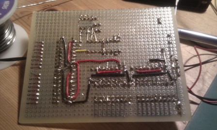

En natuurlijk even de achterkant:
http://www.uploadarchief.net/files/download/print_achter1111.jpg
De volgende keer ga ik weer gewoon een printje etsen ;)

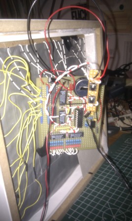

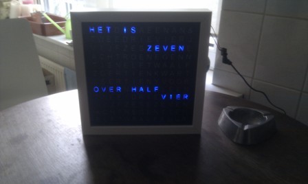

...en dan het eindresultaat, waar ik zeer tevreden over ben. Het is ingebouwd in een ikea fotolijstje.
http://www.uploadarchief.net/files/download/resultaat_achter11111.jpg
http://www.uploadarchief.net/files/download/resultaat1111.jpg
De klok heeft ongeveer 15 tot 30 mA nodig, afhankelijk van het aantal ledjes dat brandt.
Het enige dat ik nog wil toevoegen, is een dimmer voor 's nachts. Nu wordt de hele keuken verlicht!
Die klok vind ik nu echt wel een pracht idee :).
Ik veronderstel dat de bovenste rij altijd "het is" is?
Probeert veel + Denkt vaak + Weet weinig = Leert iets
Er staat niet altijd 'het is'...ongeveer 100 keer per seconde voor ongeveer 1ms... ;)

Wow, die zeefdruk doet het hem echt helemaal. Zeer nette afdruk daar. :)
Heel mooi Jeronimo,
Wat is het formaat 300 x 300 ?
De buitenmaat van het lijstje is 25x25cm (Klik) en het glasplaatje is 23x23.
