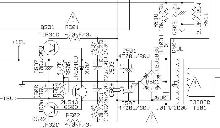

Kan zowel de 2 X 56Volt als de 2 X 15Volt zijn.
En controleer de zener D502 16Volt.
http://www.uploadarchief.net/files/download/h_k-sub-ts11_voeding.png

@rob123: Bij mij was zoals ik al vermelde de C's minderwaardig, de zener open,
zodat er geen 15V - 0 - 15V was maar zo'n 25V - 0 - 25V en dat werkte 2 á 3 seconden en weg was het geluid.
En de twee power toren TIP31C en TIP32C werden behoorlijk heet, nu gaat het goed,
en voor de zekerheid koelsterren erop gemonteerd, let wel dat daar onderling spanning op staat.
MVG Gerard.;)

Kan zowel de 2 X 56Volt als de 2 X 15Volt zijn?? dit begrijp ik niet gerard!?ps werk jij bij CE??gr crxRob
Ik had mijn signaal gegeven met een functiegenerator op ca 65Hz en van laag signaal tot het hoorbaar was,
en toen met de Scoop volgen waar het fout ging.
@crxrob: De 56V is achter de gelijkrichter en de 15V achter de TIP31/TIP32.
En ik ben gewoon een eindgebruiker en electro-hobby.
MVG Gerard.;)
