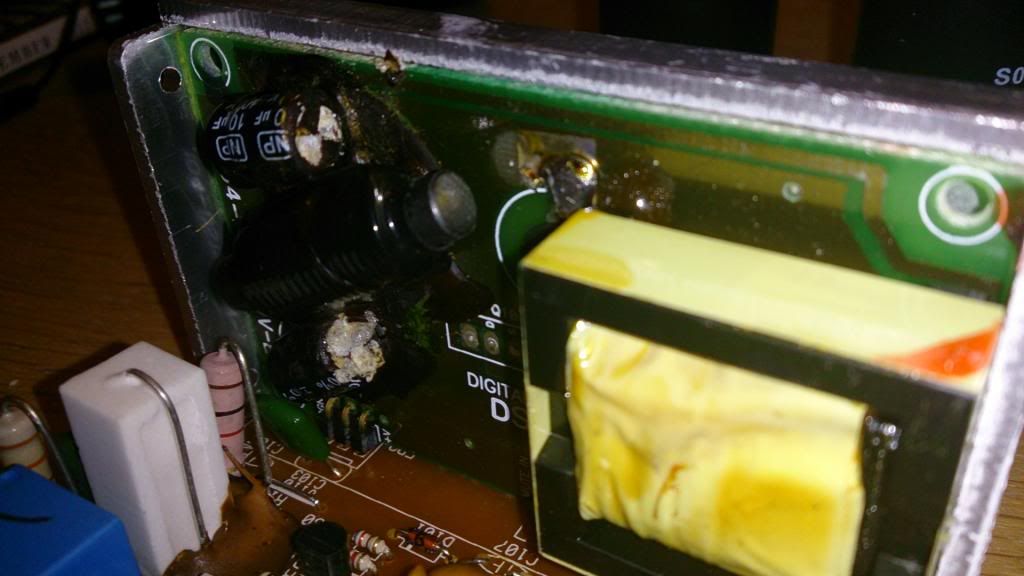

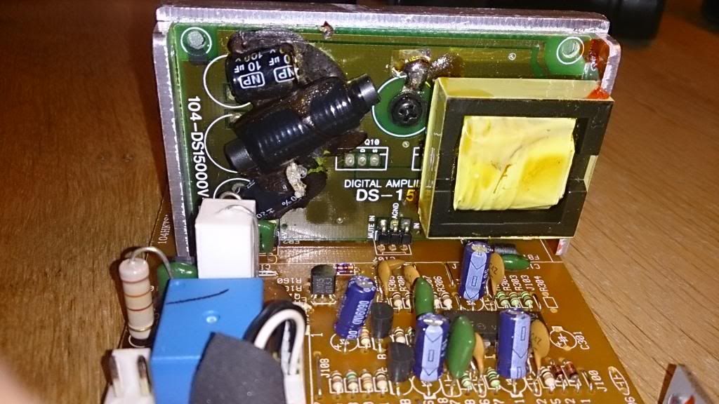

hey crxrob,
dat was mij inderdaad ook al opgevallen, ik kon er niets anders van maken dan dat ze dit toegevoegd hebben voor de warmte afvoer?
geen idee of dat het klopt, maar gezien je de gaten niet gebruikt en ze ook niet voorzien zijn van een kraagje op de print lijkt het mij alleen nog maar zinvol voor warmte afvoer?
hier nog even een afbeelding van de onderkant van de print.
groen heb ik gebruikt voor de clas d module:
http://imageshack.us/a/img837/6246/20130319205638.jpg
http://imageshack.us/a/img11/181/img8924x.jpg
ben overigens helemaal blij met mijn nieuwe printplaten.
heb net even alles aangesloten en weer genoten van de Sub.
wat was dat een gemis zeg....
http://imageshack.us/a/img268/2716/20130319205238.jpg
Mijn dank naar iedereen die mij verder heeft geholpen met de defecte print!

mijn ts11 was toch echt te ver weg om nog te solderen (0;
hier hetzelfde verhaal als bij crxrob, printplaten waren behoorlijk beschadigd (zie eerdere foto's) en niet meer goed te herstellen.
uiteraard kan het nooit kwaad om de print te controleren / solderen.

Dat hebben we te danken aan die moderne "lood-vrije" PRUTsoldeer.
De print is dan wel schoon, maar er word soms oudere met lood/tin soldeer voorbewerkte onderdelen aan elkaar gesoldeerd.
Gevolg dat dit soms geen lang leven heeft om met elkaar te verenigen, met gevolg die storingen.
En ben je er snel bij, is de gevolgschade van gering tot niets.
In mijn geval met mijn woofer de voeding elko's vervangen en de zener van 15 á 16 Volt.

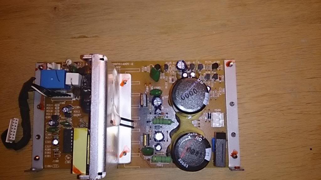

Hier een afbeelding gedeelte van de voedingsdeel, waar de grote en wat kleine elco's vervangen zou moeten worden.
En de spanning +56V en -56V en de +15V en de -15V controleren. PS R501/R502 moet 470Ω3W zijn, ipv 470NF ;(
MVG Gerard.;)

@_JT:
De spanning word gemeten t.o.v. de massa. Dat is de middelste voedingsaansluiting van de trafoaansluiting.
En ik stel voor om alle elco's te vervangen en 105° type.
En de twee power torren voorzien van een koellichaam, LET OP, die twee mogen NIET met elkaar in verbinding komen.
MVG Gerard.;)
