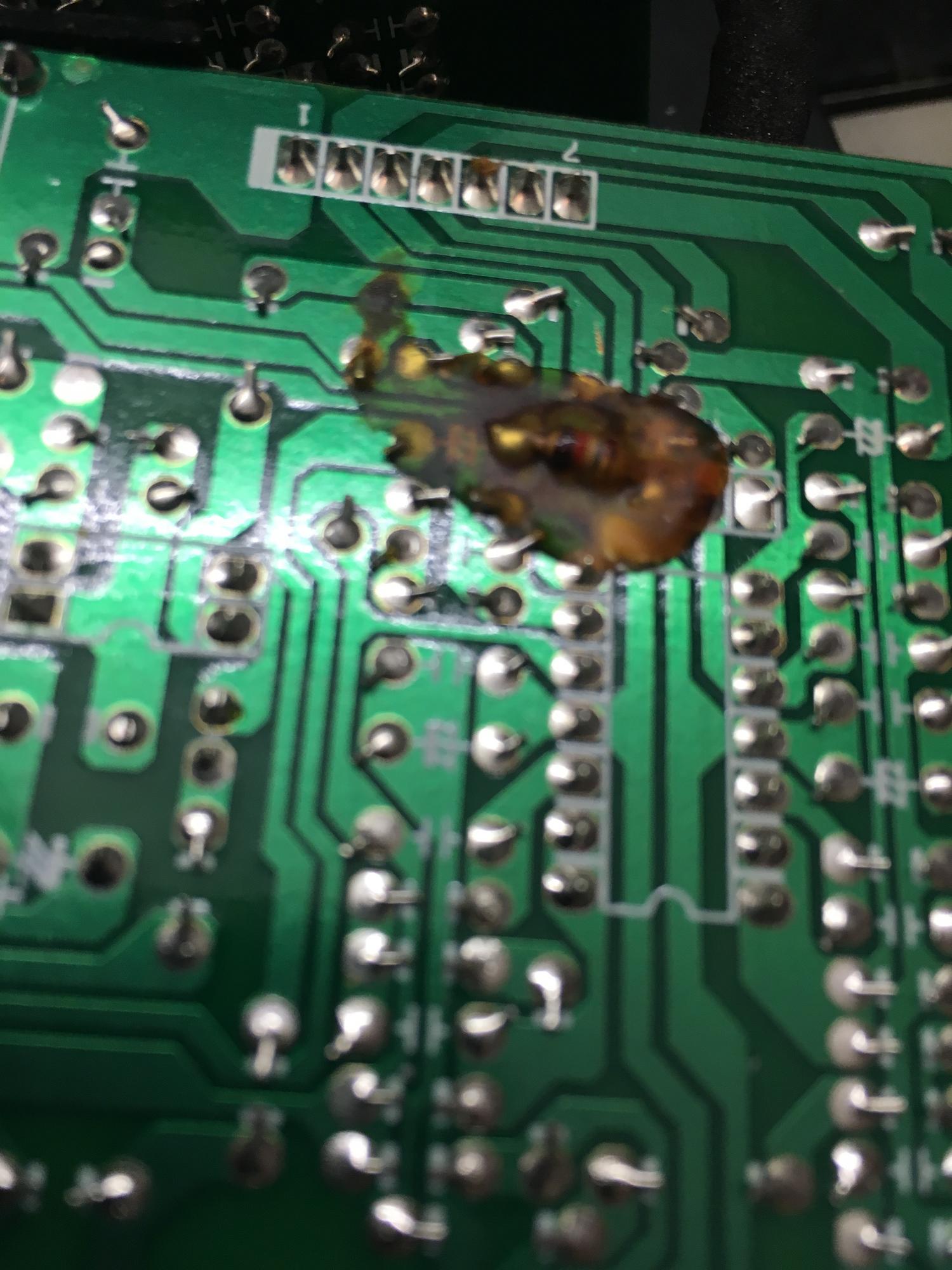

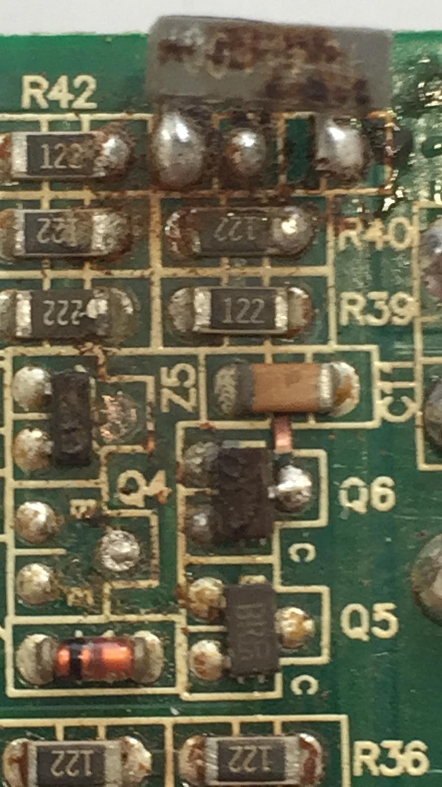

De module volledig van de hoofdprint gedesoldeerd en eens onder een goede loep genomen.
C12 en C14 zitten helemaal onder de bruine prut en dit zit ook op de print overal. Het is allemaal heet geweest en geoxydeerd. Doch de print is niet bruin van verbranding.
Q4 is helemaal weg, Z5 ziet er slecht uit, Q5 pootje los, Z6 slecht/oxydatie, Q7 ook niet fris. Het is dermate slecht dat de onderdelen, status print en het werk (ook nog smd)niet opwegen tegen de €26,-.

In het geluid hoorde ik zo nu en dan een flink "gerommel", dit kon ik oplossen door de lijm op de printplaat te verwijderen, die was door de tijd geleidend geworden..

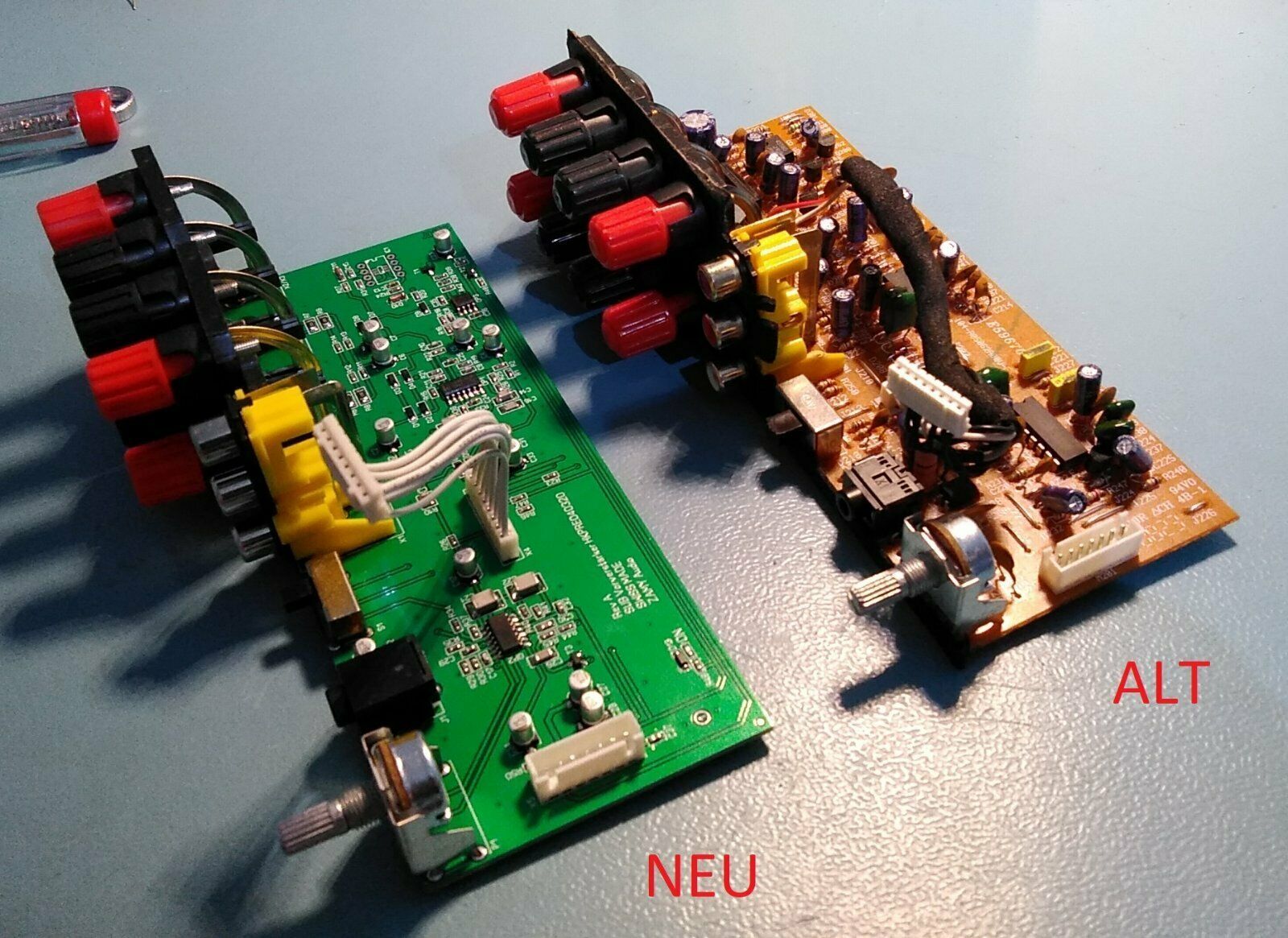

Mocht iemand er iets aan hebben, "nieuw ontwikkelde retrofit-oplossing" gevonden en aangezien originele spul niet meer leverbaar is..
Eindversterker, voeding Harman Kardon SUB TS11, TS2, TS2BQ, reserveonderdeel:
https://www.ebay-kleinanzeigen.de/s-anzeige/highend-vorverstaerker-har…
voorversterker Harman Kardon SUB TS11, TS2, TS2BQ:
Op zaterdag 19 november 2022 15:33:20 schreef Guust_Flater:
Kan de printen niet zien op internet ?
Bij mij speelt hij wel maar alleen op schakelaar zonder filter ?
