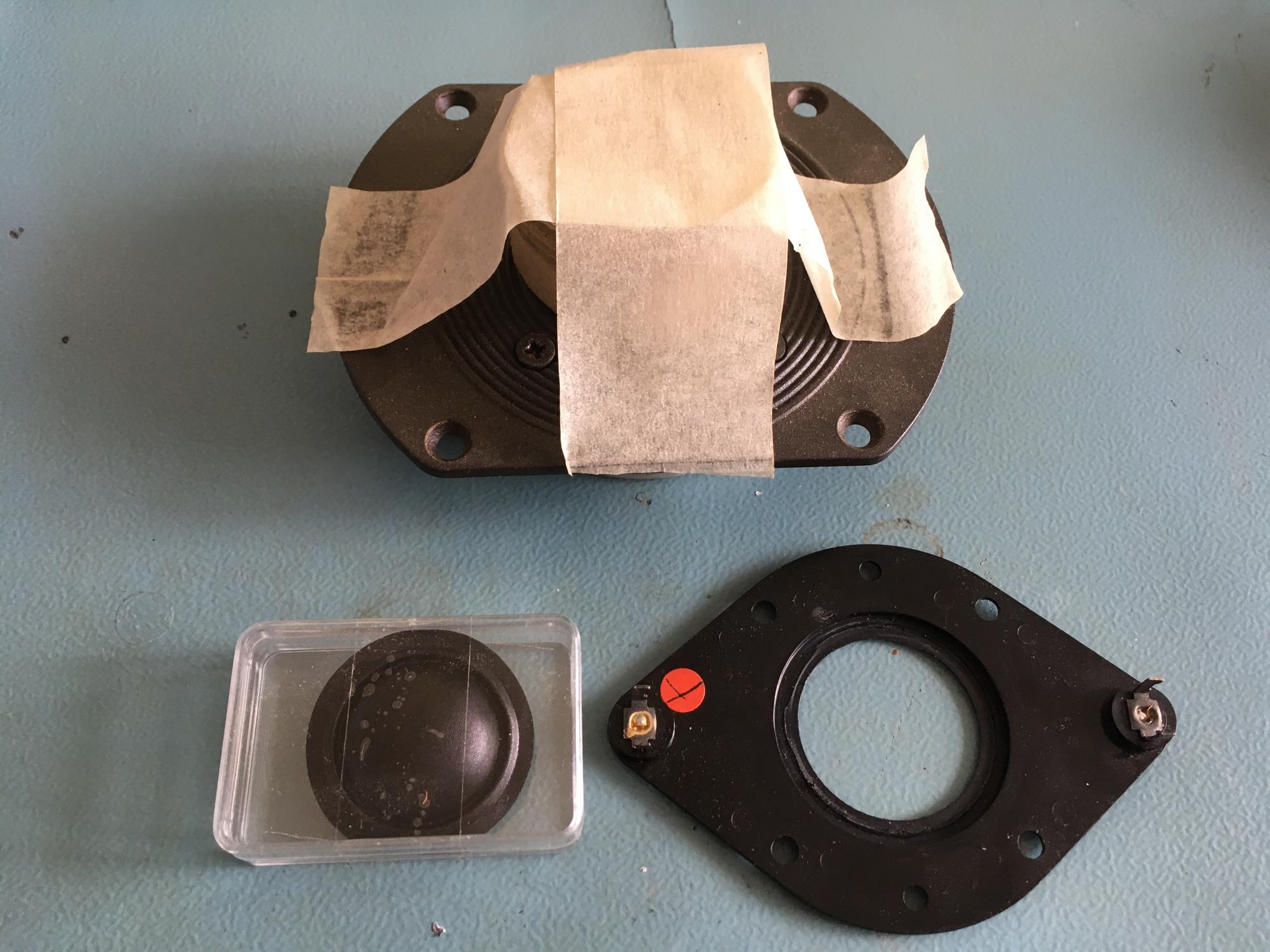

ik moet hier een diafragma vervangen van een dome tweeter, en ik ben niet zinnes de speciale lijm aan te schaffen, omdat er zo weinig van gebruikt moet worden.
Nu mijn vraag, hebt u de houtlijm verdund? Met water of zo?
Of gewoon puur? Alvast bedankt.

Standaard houtlijm is prima. Alleen als die lang heeft gestaan en ingedikt dan wat water toevoegen.
Bedankt Arco, altijd een helder antwoord, hou je goed in deze tijden.
Gewone papierlijm kan ook, maar wel netjes uitsmeren. Ik heb hier een tijdje terug deze nieuwe erop gezet.
https://www.speakerrepairshop.nl/nl/instructies/vervangen-diafragma/b-…

diafragma vervangen van een dome tweeter??
Inderdaad, is van een B&W DM110, de TP26, vorige eigenaar heeft harder dan hard willen spelen en de spreekspoel om zeep geholpen. De dome moet op een kunststof ring gelijmd worden. en zo terug op de magneet geschroefd worden.
Hier een foto
