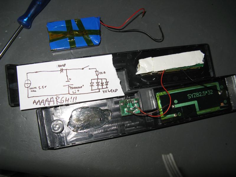

Er is dus geen lader, het protectiecircuit (gelukkig wel aanwezig) wordt misbruikt om overladen van de Li-Ion te voorkomen. Als ik dat hier zou voorstellen in een topic wordt ik terecht uitgescholden. (ja het kan, maar die beveiliging moet eigenlijk gebruikt worden als 2e beveiliging, naast een net laadcircuit. Niet als enige.)
Aangetroffen in een "duur(zaam)" design led lampje. Er zit nog net een weerstandje voor de LED's, die vervolgens wel weer botweg parallel staan. (Ja, dat is wel lekker zuinig en aan de helderheid te oordelen verdeeld de stroom zich netjes, maar als ik het hier voor zou stellen om het zo te doen is het een knuppel in het hoenderhok).
Dat ding met kaptontape erom is de accu, die kaptontape is van mij afkomstig om de isolatie weer netjes vast te zetten na controle of er een beveiligingscircuitje op zit. (Zit er, zoals vermeld)
Het schakelaartje is ook nog 's brak (maakt slecht contact in de aan stand)

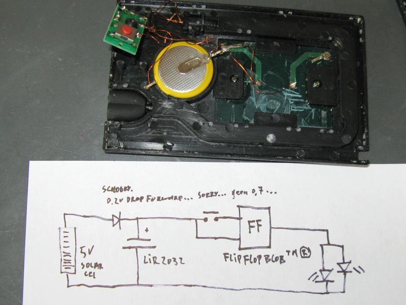

En het kan nog erger:
http://www.uploadarchief.net/files/download/aaargh_gevaarlijke_lipo_laadmethode.jpg
WAAAAAAAAAAAAAH! Zou free_electron nog van die pilletjes overhebben?
Hier is dus niet eens een protectiecircuit aanwezig. Het kon blijkbaar nog goedkoper... Al is de diode wel een schotky, wat het alleen maar erger maakt. Met een si diode zou het bijna goed gaan (5-0.7=4.3, alleen die 0.7 is kleiner bij lage stromen, dus gaat het alsnog fout). Over deze diode meet ik 0.2V drop.
Geen van beide lampjes zijn "grijze import"/dealextreme/ebay overigens. Wel net zo slecht, waarschijnlijk. (Goed, het zal best werken, maar op z'n best gaan die accu's erg kort mee en op z'n slechts ploft er eentje. Het moest duidelijk goedkoop.)
Een voorbeeld van hoe het níet moet leek me ook wel in dit topic passen. Ter leering en vermaak.
(En nu moet ik nog uitzoeken hoe dit op te lossen... Vooral die 2e. De zonnecel beperkt de laadstroom, dat scheelt. Met een comperatorschakeling of een shuntregelaartje vóór de diode ben ik er denk ik al. Er is nota bene nog best ruimte voor een klein smd schakelingetje. Maar het enige waar op gelet lijkt is de buitenkant en het gebruiksgemak.)
Je zou er simpelweg een siliciumdiode in kunnen zetten inplaats van de Schottky. Ik verwacht dat het zonnecelletje niet zo snel aan de volle spanning zal komen en dat de forward drop toch wel in de buurt zal komen als je een 1N4148 of lichter neemt. Kwestie van even meten. Anders inderdaad een shunt (voor de diode trekt geen accustroom, maar na de diode is handiger om de spanning goed te houden). Misschien is er met een TL431 iets te doen. Anders misschien toch een goed geselecteerde 4,2V zener na de diode.
Hoe was het gezegde ook weer? Je kan wel een vlaggetje op een drol zetten, maar het blijft een drol.
Maarten, dank voor het meedenken (heb je post een paar keer zien wijzigen :)). Ik denk dat ik die met protectiecircuit (voorlopig?) zo laat. Het is niet netjes maar zal niet direct fout gaan.
Die zonder protectiecircuit wil ik wel wat aan gaan doen. Al blijft het een modderschuit. Ik heb nog ergens een klein smd dual comparatortje met interne 400mV referentie. Anders een simpel shuntregelaartje, of een kant-en-klaar laadcircuitje / protectiecircuitje. Probleem is ook het "sluipverbruik" van een extra schakeling. (En tijdgebrek, maargoed, dit was het ontwerptipstopic)
(In theorie zou er in die flipflopblob nog wat kunnen zitten maar daar ga ik niet op vertrouwen)
