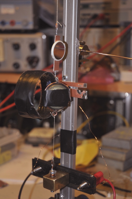

Ik heb dit gemeten met dit precisie instrument in een ratio meting met een precisie weerstand gemaakt van prikkeldraad:
http://www.pa4tim.nl/wp-content/uploads/2011/12/galvano2.jpg
Het was een moderne 1W (denk ik) spiraal gesneden carbonfilm weerstand. Ik heb hem niet meer. Geen carbon composite. We (ik was bij RBeckers) hebben toen wel even de weerstand vochtig gemaakt. Dat verlaagt heel even (denk aan seconden) de weerstand maar de "oxidatie" gaatsneller, je ziet de meter gewoon oplopen. Ondanks dat we hem in een piramide hadden geplaatst en met aluminium hoedjes op zaten.
Overigens waren het AC Rs metingen (100 Hz tot 100 kHz)
We hebben hem aan twee LCR meters gehad. De Hameg van Rene en mijn IET. Het tempco was niet slecht, althans een graad of 5 a 10 verschil gaf geen significante verandering. we hebben hem ook in het L en C bereik gemeten, ben vergeten wat nu precies en er kwam niet veel uit. Was best een goede weerstand. Wat ik nog wel weet, en nog niet eerder gezien had, de fasehoek was iets van 154° (een weerstand is 0 graden, een condensator -90 en een spoel +90)
