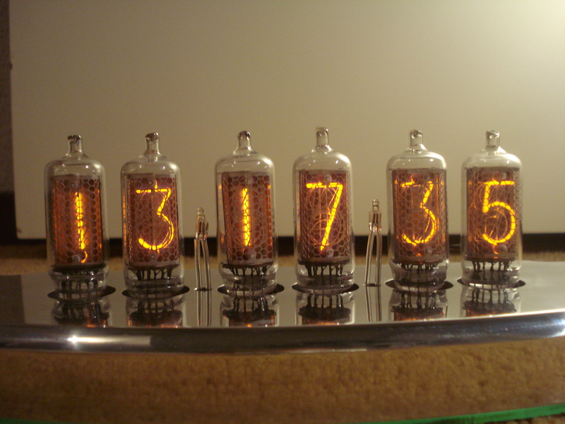

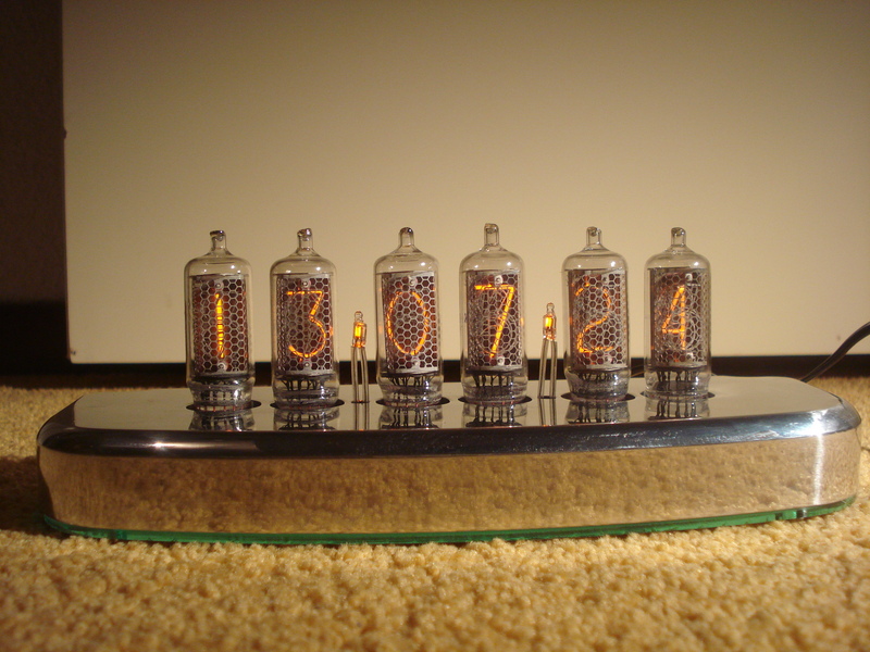

eindelijk een kastje voor mijn nixie klok, wel valsgespeeld en een kant en klaar kastje besteld. ik kon het niet maken voor wat het koste
http://www.uploadarchief.net/files/download/dsc00031a.jpg
met flits, het roostertje aan de voorkant is in werkelijkheid veel minder zichtbaar
http://www.uploadarchief.net/files/download/dsc00036.jpg
en nog een foto zonder flits
ik moet nodig de vlekken er af poetsen zie ik....
Moeder zaliger zou zoiets moois meteen onder een glazen stolp plaatsen. Dat scheelt aardig wat poetswerk, en het zou IMHO niet misstaan...
Heel proper kastje! Mijn klok wacht ook al een paar jaar op een dergelijke huisvesting.. Ik heb wel eens een reeel geschikt ding ontworpen, maar maken is het nog altijd bij gebleven. Misschien dit jaar, heb ik tenminste ook een goed voornemen :)

he pros mijn moeder zei ook al zoiets: je zou er een stolp overheen moeten zetten.
MAH, het bouwen is een ding, mooi inpakken het 2e, maar dat lijkt bij iedereen altijd het langste te duren :)
edit: komt overigens geen stolp overheen dus, ik vind het mooi op deze manier

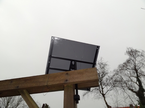

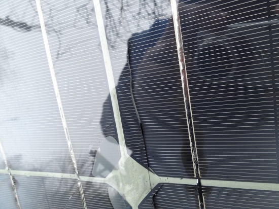

Helaas kwam ik vanmorgen er achter dat het paneel de nacht niet heeft overleeft.
Toen ik uit het raam keek zag ik het licht van de straatlantarens door het paneel heen schijnen.
Het blijkt nu dat de Polyester Giethars in stukken is gebroken, ik denk dat dit gekomen is doordat we in de hars 6 boutjes mee gegoten, en dit te stijf is geworden. Waarschijnlijk zal het staal meer of minder hebben uitgezet dan de hars en is het daardoor gebarsten, de glas plaat en de cellen hebben het wel overleeft ondanks de hagelbuien. Een foto volgt nog van de schade.
foto's toegevoegd:
http://gallery.svitterzon.nl/cache/thumbs/large/550-OAR:%20cache[DIR]albums[DIR]Zonnepanelen[DIR]DSC00082.JPG
http://gallery.svitterzon.nl/cache/thumbs/large/550-OAR:%20cache[DIR]albums[DIR]Zonnepanelen[DIR]DSC00089.JPG
stef
[Bericht gewijzigd door stef110 op (14%)]
Ah, Polyester giethars en dan zonder glasvezel er in?
Je kunt beter plastische harsen nemen, zoals siliconen of polyutrthaan.
Bedenk dat veel kunstharsen vaak nog tot 5% water opmnemen, met een navenante uitzetting tot gevolg ! Dat vinden je cellen ook niet echt lekker.
Ik raad je aan om je eerst eens goed te informeren wat voor een soort hars goed is voor het doel, voor je verder gaat experimteren...

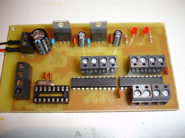

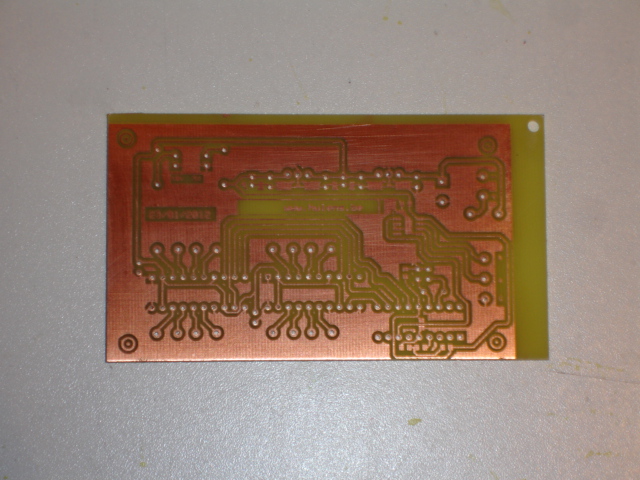

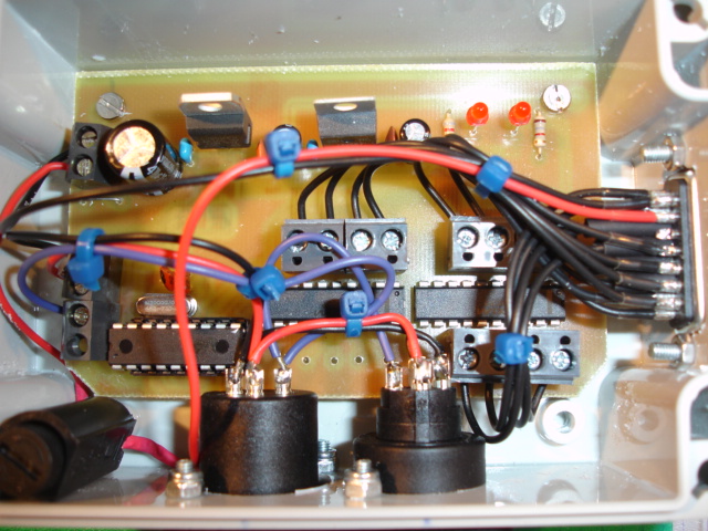

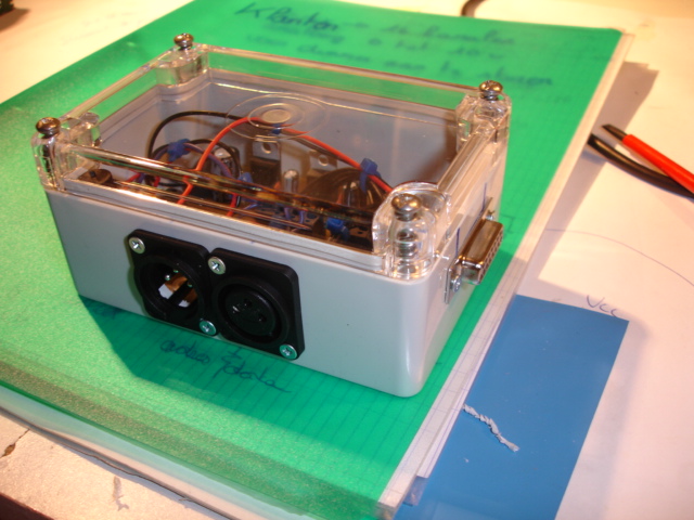

Vandaag een DMX to 0-10v "ding" gemaakt voor een 12 kanaals dimmer die 0-10V nodig had als input. Ik heb gewerkt met 2 x MAX528 (DAC) en een PIC16F628A en een MAX485 voor de DMX-signalen om te zetten naar TTL. De voeding komt van de dimmer zelf (20v). Alle code is in C geschreven.
printje achterkant

printje bestukt

In behuizing en aangesloten

Behuizing

Netjes Dries!
Wat was je reden om de MAX485 te gebruiken? De SN75176 is toch wel goedkoper?
Dank u !
Ik had hier nog een paar MAX485 gevonden die ik ooit gesampled had. Normaal gebruik ik de SN65HVD3082, dus geen speciale reden :)
Saai antwoord!
(Niks mis mee, uiterst goede reden :))
Netjes uitgewerkt. Wel jammer, zo kan ik niks vinden om over te zeiken :)
Oh, wacht, je montagegaten komen niet goed uit >:)
En de copper pours van minder dan 2 mm2. Maar daar zul je wel een legitieme reden voor hebben, als je zelf etst (minder vervuiling van je etsmiddel).
Heb je dat pad van je ontkoppel C'tje rechtsonderin bij moeten snijden? Is behoorlijk krap met dat baantje er tussendoor. Ook goed opletten met solderen, gezien je natuurlijk geen soldermask hebt.
Idd dat ééne pad heb ik moeten bijsnijden :p vroeger belichte ik met UV leds en was het veel nauwkeuriger, nu moet ik oppassen met baantjes tussen 0805 componenten :( Wat zijn copper pours ? Bedoel je daarmee de afstand tussen kopergrondvlak en baantjes ? Dit is 1mm, maar de maximum spanning op de print is 20V, dus daar maak ik me geen zorgen over :)
Bedankt voor de "commentaar" ;)
wauw! mooi! waar is dat kastje vandaan? Zoiets zoek ik nog...
Ha, toch goed gezien dat snij-randje.
Met copper pour kan ik een groundvlak bedoelen, maar hier is het disconnected copper. Ik had het niet over de spacing, maar over de uiterst kleine oppervlakten (vandaar de 2 in mm2) die je nog met koper hebt gevuld. De enige goede reden daarvoor is om je etsmiddel zo min mogelijk te vervuilen als je zelf etst.
Ahzo Idd, ik vul (automatisch) alles op tot 1mm van koperbanen en componenten enzo, voor men etsmiddel te sparen.
@fripster: farnell 1016354
Op 26 januari 2012 11:22:19 schreef AC/DrieC:
vroeger belichte ik met UV leds en was het veel nauwkeuriger, nu moet ik oppassen...
Toch netjes zo te zien.
Kon het niet 1 2 3 vinden, hoe heb je je printje nu dan belicht en gemaakt?
