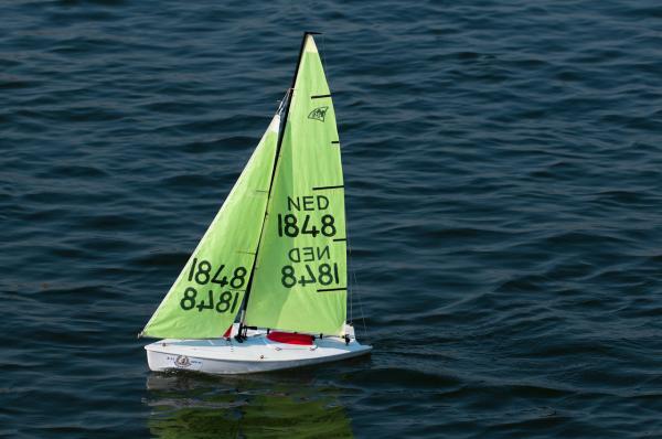

Heel veel uren en één profielwerkstuk verder. Ik ben benieuwd wat jullie er van vinden!
"De vliegende Hollander"
http://www.uploadarchief.net/files/download/foto_nieuweboot_klein.jpeg
Filmpje
De vliegende Hollander is een zelfstandig varend zeilbootje. Je kan met de computer een aantal waypoints instellen waarna dit bootje zelf zijn route uitrekent en deze gaat varen, zelfs als er opgekruist moet worden. De koers wordt in de gaten gehouden met een elektronisch kompas en met een PID regelaar bijgeregeld. Ook de zeilen worden aan de hand van de wind juist ingesteld. Zie voor de verder details natuurlijk het werkstuk.

@Jochem. Ik ben een filmpje aan het uploaden waarin hij een baantje vaart. Ik moet even zoeken, want ik heb nog meer filmpjes. Ook met een camera aan boord.
De boot is praktisch waterdicht. Voor de incidentele druppel die toch nog binnenkomt heb ik al mijn elektronica ingesmeerd met Plasti-Dip

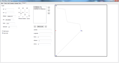

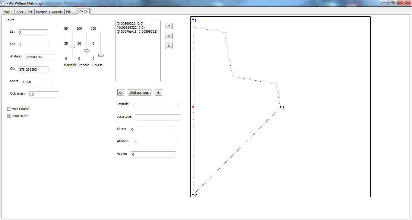

En nog een plaatje van de software:
http://www.uploadarchief.net/files/download/resized/software_5.png
Hier had ik geen positie dus heb ik maar wat willekeurige punten ingevoerd.

Heb even snel doorgebladerd en naar je sensoren gekeken. Die Honeywell kompas-sensor werkt die middels gyroscopen plus magneet sensoren?
Zou je die ook als hellinghoeksensor kunnen gebruiken?
Duur??
@pientertje,
Diep respect! Zeer complex en goed uitgevoerd project voor een profiel werkstuk!
Dat kompasje is echt heel chill. Alles zit er in, magneetsensoren, accelerometers en een microcontroller om de heading uit te rekenen. En dat met een precisie van 2 graden zonder tilt en 4 graden bij 60° tilt. Koers, en hellinginformatie is uitleesbaar via een I2C bus. En ja dat ding kost een vermogen ($150).

En toen was er beeld: http://youtu.be/h01tpPzUfhA
De boot vaart hier heen en weer tussen een punt links en een punt rechts. Naar links moet hij opkruisen.
