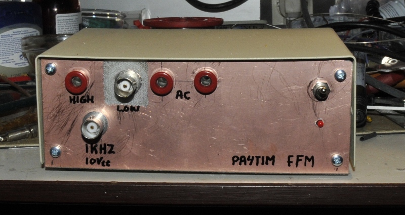

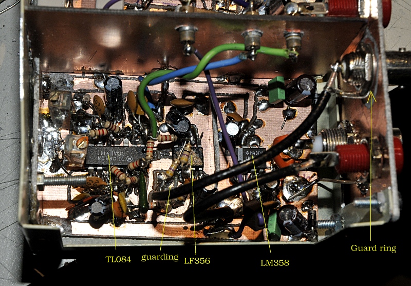

Even weer wat lelijks, anders raken jullie verwend
Maar functioneel is het wel. Hier ontstond de definitieve versie. Gebaseerd op een idee van Freddy. http://www.circuitsonline.net/forum/view/101103
Het is een capaciteismeter die je gewoon kan calibreren met een 1 Meg weerstand. De aflezing gebeurd met een multimeter.
Na het aanbrengen van guarding, afscherming, stabiele voeding met afgeschermde trafo, de boel schoongemaakt met ipa en nog wat andere verbeteringen kan ik nu met een resolutie van 0,1 femto-Farad meten.(de laatste twee digits zijn wat jumpie dus zeg maar +/- 3 fF) De multimeter geeft direct de waarde in pF aan. Je moet alleen zelf de decimale punt verzetten. Dat had ik eerst niet maar dit leverde meer stabiliteit en resolutie op. 10,0000 pF is dus 100,000 mV
Ik wil er nog een stabiele 1KHz bij bouwen maar dat is een uitdaging opzich.
http://www.pa4tim.nl/?p=2929 voor schema en meer info. Eenvoudig na te bouwen met een paar huis tuin en keuken opam-amps. Zeker als je tevreden bent met 1pF resolutie en een gewone multimeter wil gebruiken. Je hebt wel een stabiele 1KHz sinus nodig.

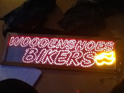

eindelijk een keer een projectje van mijn kant
een ledbord voor een motor clubje Woodenshoes bikers.
ik werd door een klasgenoot gevraagd om een ledbord voor zijn baas te maken.
dit heb ik dus eventjes gedaan met dit als resultaat.
http://www.mijnalbum.nl/Album=3E7PG4ZD voor meer foto's
en nog even een filmpje
metal-b
haha ja lijkt wel zo maar als je goed kijkt naar de eerste n dan zie je het verschil wel
en mijn taak was alleen ledje monteren en werkend maken dus die letter is zijn pakkie an:)
Nwah, zit in een net kastje toch? Frontplaatje printen, stukje acrylglas ervoor...
En hé, femtofarads, dat màg er lelijk uit zien. Eventueel. Someway somehow vind ik die manhattenstyle bouwsels wel wat hebben...

er staat precies woodensNoes
Ik las Wooden Snobs...

Da's een puik meetapparaatje fred101! Femtofarads?! Daar kun je aardig mee vooruit in het GHz bereik denk ik zo?
