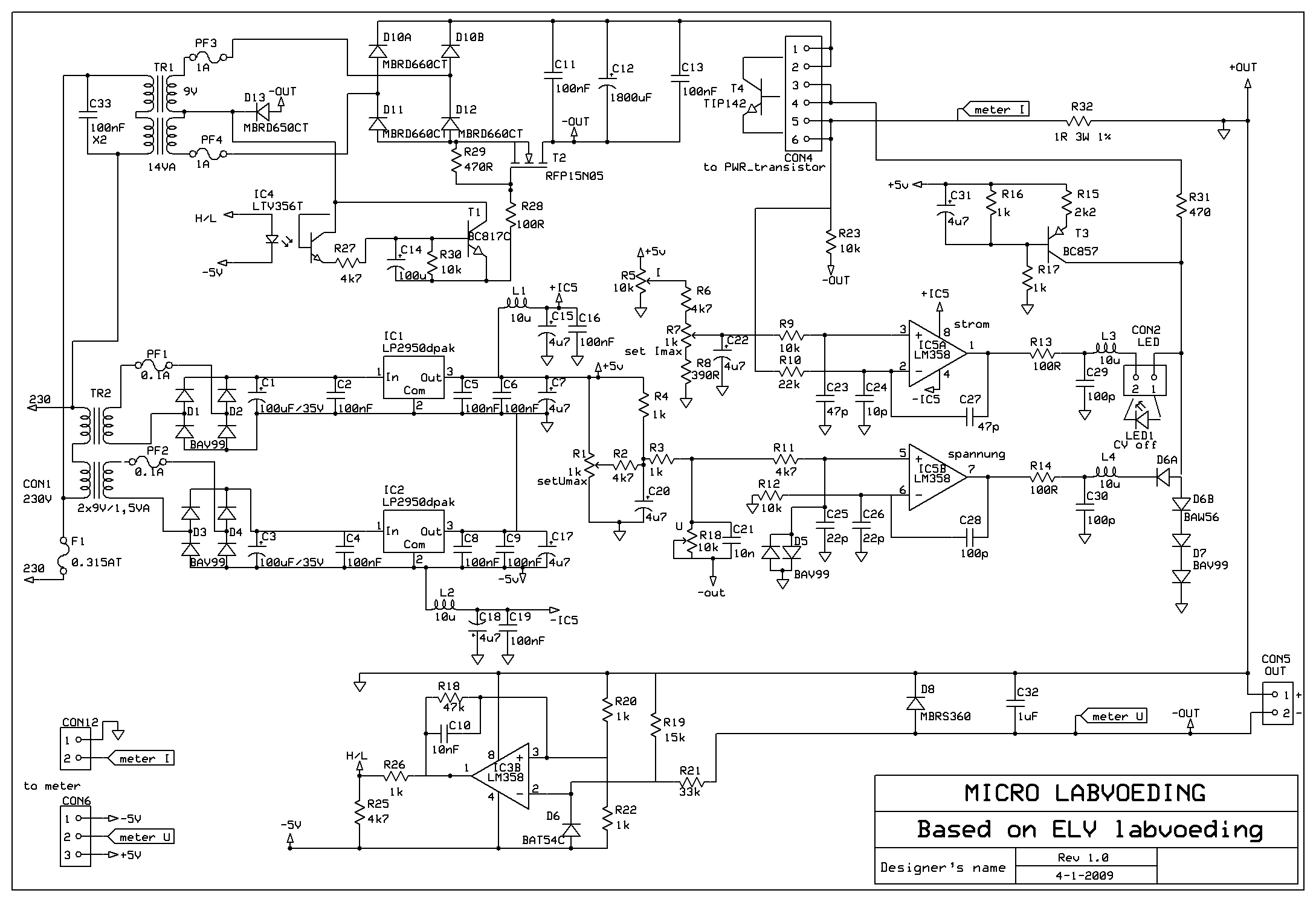

Op 24 november 2009 17:35:34 schreef Zonnepaneeltje:...want er zit een relaisloze trafowikkeling-omschakelaar (TM Zonnepaneeltje ;) ) in. Deze schakelt de trafowikkelingen parallel bij lage uitgangsspanningen en in serie bij een hoge uitgangsspanning. Scheelt de helft in warmte in de powertor.
Uiteraard willen we nu weten hoe je dat doet zonder relais...! mosfet in diodebrug? uC gestuurde actieve gelijkrichters?

Op 25 november 2009 08:53:25 schreef Zonnepaneeltje:
Een mosfet (T2) bij de bruggelijkrichter, aansturing gebeurt door IC3B.
In ELECTUUR nr 256, februari 1985 (p.2-40 en 2-41), staat een schakeling, die maar twee transistotors en twee thyristors gebruikt.
Mooier werkt de preregulator uit Radio Elektronica van 16 april 1972, die de spanning over de doorlaattransistor constant houdt door middel van een thyristor, direct na de gelijkrichtbrug (heeft de trao ook maar één wikkeling nodig). Schema op aanvraag naar je mailbox.
HP en Delta gebruiken ook zo'n regeling, òf met twee thyristoren in de brug, die twee dioden vervagen, òf een triac voor de primaire van de trafo. Geeft misschien wat meer isolatieproblemen, maar dat hoeft geen probleem te zijn met een optocoupler.
Nadeel is wel dat je een fors grotere afvlak elco nodig hebt. Delta gebruikte in een 10A voeding met dat principe 40.000uF.

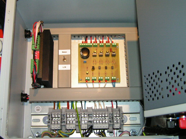

Hier nog een project van mij. Het is een besturing voor een rotatiebalk voor een cnc machine, een vierde as.
Op de balk zitten vier klauwplaten waar de werkstukken ingespannen worden. Heb hier voor een besturing gemaakt.
Hier onder de kast met interface en driver.

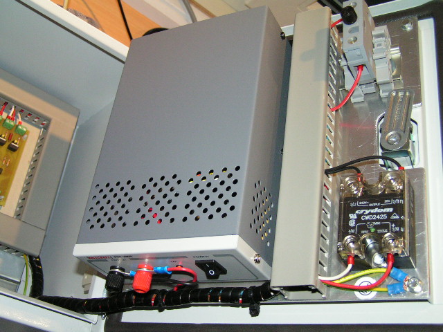

En hier het gedeelte met de voeding, en het solidstate relais voor de rem.

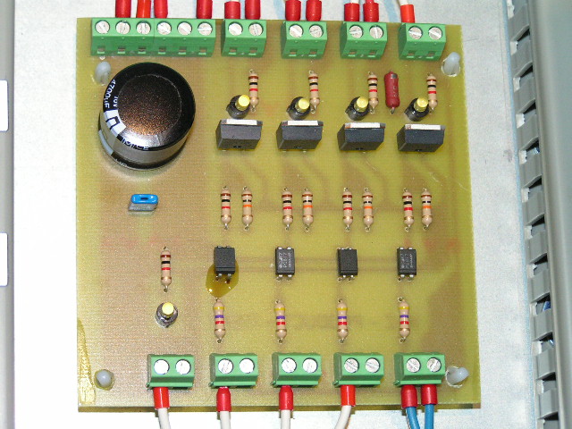

Hier nog een foto van de interface, de interface bedient de stappenmotor driver en de rem, en er zit een ingang op voor het vrijgeven van de driver door de cnc machine.

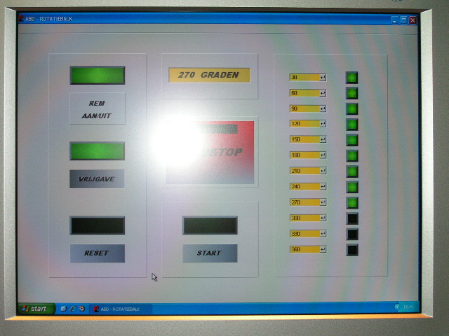

De besturing is gemaakt met Profilab.
http://www.uploadarchief.net/files/download/resized/bedienpaneel_pc.jpg
De flits weerspiegeld een beetje op het scherm, maar de rest is wel goed te zien. Op 360 graden kan je twaalf posities ingeven, op de bovenste teller wordt het aantal graden getoond. rechts op het scherm kan je het aantal graden ingeven, en als die positie berijkt is gaat het lampje ernaast branden, verder zit er een vrijgave op voor de driver en een lamp dat je kan zien als de rem bediend is.
De noodstop gooid alles op nul en schakeld de driver uit, na een reset moet het proces weer gestart worden.
