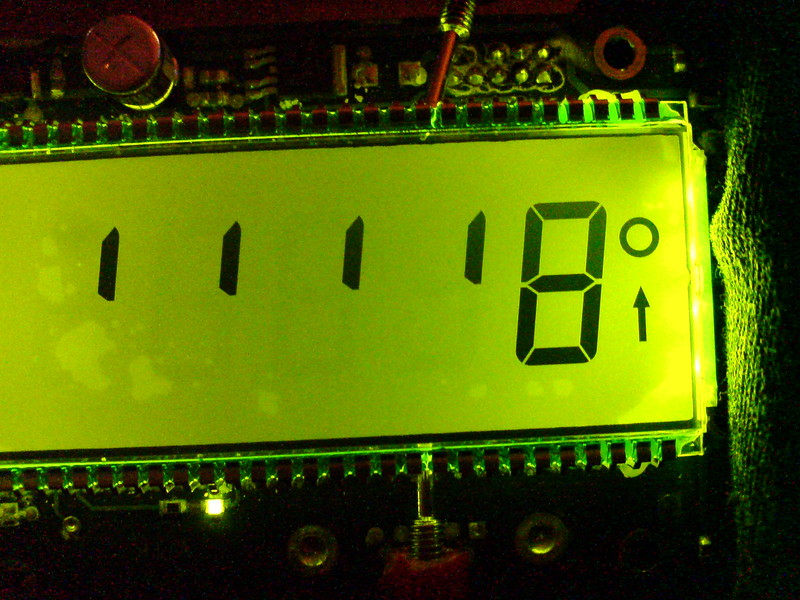

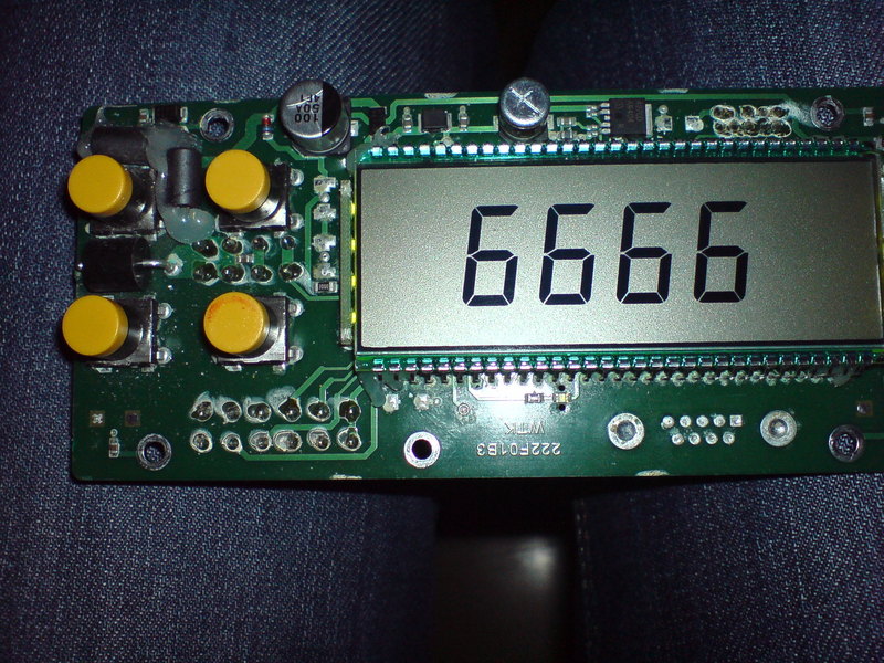

Ik heb ook wat gekregen.
De scherm heeft 62 aansluitpunten
http://www.uploadarchief.net/files/download/dsc00764.jpg
Er kunnen 5 cijfers op en een pijl en een rontje.
http://www.uploadarchief.net/files/download/dsc00770.jpg
En als je twee koppen in drukt krijg je dikke cijfers, wat niet zo hoort.
Weet iemand mischien hoe ik die scherm er makkelijk afkrijg. Hij is aan twee kanten gesoldeert :(
desoldeertang? soldeer wegzuigen,m pootje vrijstaand maken en lostrekken?
gasbrander??>:)
heeel mooi display! gasbrander niet aan te raden, zonde van de display.
[Bericht gewijzigd door The Engineer op zaterdag 6 maart 2010 12:53:21 (29%)
Gewoon een standaard LCD display-tje waar je zonder aanstuur-chip (die op de print zit) niets mee kunt! Het is geen display dat je zoals andere display-modules 'even' aan de printerpoort hangt.
Dus zonder de aanstuur-chip kan ik er nieks mee ;(
is niet helemaal waar, google maar een beetje rond hoe losse LCD'tjes werken. als je erachter kan komen op welke pins de hoe heet het ook al weer, panels? zitten, en op welke segmenten kan je hem zo op een controllertje aansluiten. o.a. maxim heeft daar een aantal LCD driver chippies voor. zelfs in de 74xx en 4xxx reeks zitten er volgens mij een paar. ook sommige piccies hebben een lcd-driver peripheral.
Quidquid latine dictum sit, altum viditur
kun je dat ding niet gebruiken als een 7-segments? daar heb ik er hier nog twee van( en dan niet de 7-seg, maar als LCD) en die werken prima. wel op spanning en weerstand letten.
Anoniem
NIET LOSHALEN!!! beter met de aansluitchip bewaren!
De chip zit onder de scherm, dus de aansturing ook.
Op 6 maart 2010 14:16:47 schreef Brandon:
Jawel, hoor. Er komt wel wat werk bij kijken, en je moet zelf uitmaken of het de moeite loont.
Zo'n LCD heeft voor elk segement een externe aansluiting. Daarnaast is er ook een (of meer) BackPlane-aansluiting(en) aanwezig. Op die BP plaats je een blokspanning; dat mag best een lage frequentie zijn. Op de segmenten die niet moeten oplichten, plaats je dezelfde blokspanning. Op de segmenten die wèl moeten oplichten moet de blokspanning in tegenfase zijn.
Met een µC, bijgestaan door bv. een stel 74HC595 (of andere buffers als de 74HC574) is het te doen, maar het aansturen neemt wel een flinke slok processortijd in beslag. Je moet regelmatig de spanning v/d BP en van alle segmenten ompolen.
Of het de moeite loont, er aan te beginnen? Ja, als je een duidelijk, goed leesbaar cijferdisplay nodig hebt. Mag het wat kleiner, wat karakterhoogte betreft, dan ben je beter af met een 16*1 LCD-module.

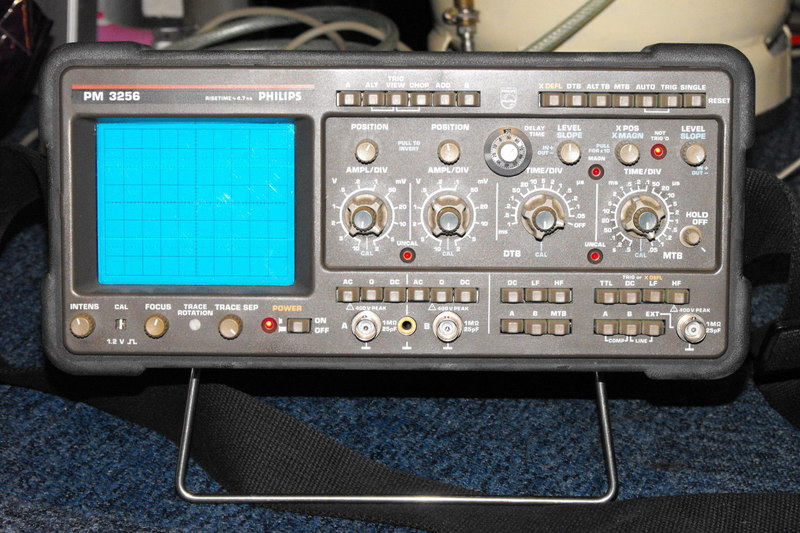

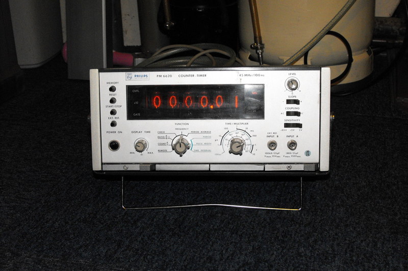

http://www.uploadarchief.net/files/download/pm6620.jpg
http://www.uploadarchief.net/files/download/pm3256.jpg
Mijn nieuwste aanwinsten. Door de vorige eigenaar hier vandaag gebracht samen met een doos buizen en LED en neon displaytjes. De counter is 45MHz en in 2005 nog gecalibreerd en gejusteerd, hij is nu nog binnen de specificaties. Natuurlijk met nixies :-) (en zoals gebruikelijk bij Philips is er geen manual te vinden.
De scoop is een 50MHz (of 75MHz, kan ook hier niets over vinden) met twee originele miniprobes.Ook hier is geen manual vindbaar. De scoop is portable en heeft daarvoor een brede draagriem en een rubber stootrand omhulsel om het huis.
Zit oa in de 7106. Een 3½ digit DVM, niet hele display wordt dan gebruikt.
