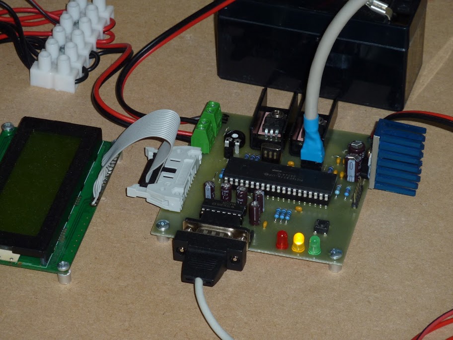

Hier ook maar een projectje van mij. Dit was mijn profielwerkstuk voor school. Het is een treintje die wordt aangedreven door elektromagneten een beetje zoals een lineaire motor. Het hele ding wordt aangestuurd met de pic 16f877a die schuifregisters uitleest en data erheen stuurt. Er hangen fototransistoren langs de baan die op het infrarode ledje op de trein reageren. Zo weet de pic welke magneet hij moet aansturen.
Er zit ook nog een programma op voor de pc bij waarbij je de baan ziet en de plaats van de trein op de baan. Ook kun je de snelheid regelen en de snelheid in een grafiek laten zien.

De Pic:
http://lh3.ggpht.com/_9XIEEnS5wz4/S_q3zJowJvI/AAAAAAAAAU4/BrmbW_Kv2pI/…

Ziet er leuk uit, maar id een filmpje! En de onderkant!!
Heb ook nog een vraagje omdat ik zelf ook aan het denken ben voor een pws. Wat was je onderzoeksvraag?

@HnD: Dat is nogal een profielwerkstuk zeg! Netjes hoor, zo mooi bouwen de meeste HTS'ers niet in hun laatste jaar. Dat is nog eens wat anders als de meeste andere PWS/GIP projecten die we hier zien. Petje af!

Wouw erg mooi gemaakt hoor, netjes!! Heb je ook een filmpje toevallig?

Een erg bijzonder project...
Wat voor cijfer heb je hier voor gekregen en wat gaat je vervolg studie worden?
Om mensen zoals jij zitten we erg verlegen(!)

Bedankt voor alle positieve reacties :D. Ik heb nog wel een filmpje maar dat was nog in testfase een beter filmpje komt nog wel een keer. De foto's van de onderkant ben ik helaas(A) vergeten. Maar die komen ook nog wel. Was nou ook niet dat je zegt geweldig, ik heb best wel zitten klooien maarja het werkt.
filmpje:
http://www.youtube.com/watch?v=e2yPCu9ezrU
@ Jeroen
Ik had een veel te hoog cijfer, een tien. De leraar echt van vet goed enzo maarja het is m'n hobby en heb er best wel veel van geleerd dus van mij had het niet zo raar gehoeven.
Ik ben van plan om elektrotechniek te gaan doen op tu twente maar eerst maar eens het examen halen. :S

Netjes!!!
Heel leuk gemaakt en erg leerzaam...
Een tien vind ik niet eens zo vreemd. Je hebt een redelijk nieuw principe (magneettreinen) goed vorm weten te geven.
Klasse!
