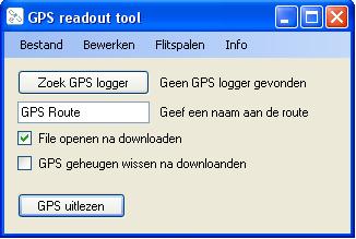

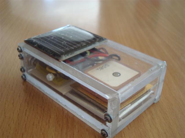

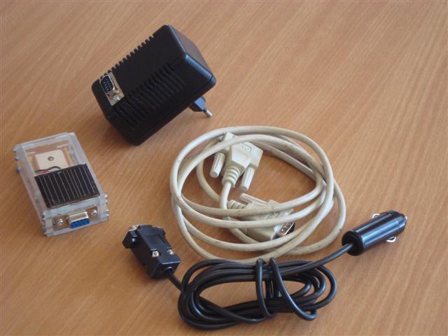

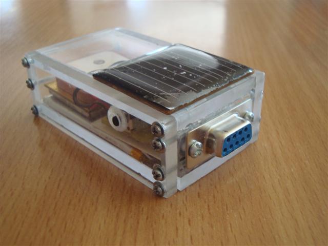

Nog eens een project van mijn kant. Een gps loggertje:
- Sample interval tussen 1 seconden en 255 seconden
- Opslag voor 13100 samples, maximum record tijd afhankelijk van sample interval
- Batterij gevoed (+zonne paneel voor langer op batterij te kunnen)
- Uitleesbaar via een VB programma
- serieele interface (voor usb toepassing gebruik een omvormer)
Nog wat accessoires bij gemaakt zoals een car lader en stopcontact lader.
Overzichtje
De logger van 2 kanten:
Screenshot van het VB programma om de gps uit te lezen en converteren naar een .KML file:
Een voorbeeld van een opname is te downloaden op:
http://www.uploadarchief.net/files/download/school.zip
Kwa elektronica valt het allemaal wel mee, in de laders zit een spanning en stroombegrenzing schakeling gebouwd rond een LM317 en in de logger zit een 16F628 en een eeprom van 128K byte

Ja, mooi project. Welke GPS ontvanger heb je gebruikt?
Maak je hier de code van bekend of niet?

Hoi,
Ja, ik denk dat het de ochtend na een stevige studente fuif was
GPS module is gekocht bij startronic op samenkopen.net, hij heeft al even geen acties meer gedaan. Ik had toen deze besteld http://samenkopen.net/action_products/879669/275651
Code, schema en vb programma: http://www.uploadarchief.net/files/download/gps_ojeke.zip

theove
Mooi project Ojeke!
Welke PIC heb je nu precies gebruikt? Hierboven staat een 16F628, in je BAS file een 16F648A en in je schema een 16F627?
Oei, dan heb ik het nogal ingewikkeld gemaakt
De code is geschreven voor een 16F648, maar ze zit nog niet voor de helft vol, dus ze zou ook in een 16F628 passen. Maar ik wou misschien nog wat uitbreiden, en heb daarom er een 648 in gezet zodat ik meer ruimte heb.
MVG
Ojeke
MAH
Prijzig blokje. Maar kan je nu ook de opgeslagen data over googlemaps heen leggen ofzo? Zodat je de route kan zien? Is het meetinterval ook afhankelijk van de snelheid? Bij 120/uur lijkt mij een andere resolutie nodig dan bij 30, tenminste, om wat data te besparen. Verder in een mooi doosje gestopt en met een 648 kan je nog wat uitbreiden..
Ja, kan de opgeslagen data over googlemaps heen leggen. Het meetinterval is zelf te kiezen en ligt vast. Heb gedacht aan een uitbrijding die enkel een opname doet wanneer de koers verandert.
Op 24 mei 2010 18:51:45 schreef MAH: Verder in een mooi doosje gestopt en met een 648 kan je nog wat uitbreiden..
Inderdaad een héél mooi doosje! Ik voel echter één bezwaar: Wordt de inhoud niet te heet als hij in de zon ligt. De temp kan in zo'n glazen huisje enorm oplopen, heb ik gemerkt bij een schemerschakelaar annex hygrostaat, die ik ooit eens heb gebouwd inzo'n kastje met een transparante plycarbonaat deksel.
SparkyGSX
Precies, je zou de huidige snelheid en koers ook kunnen opslaan, en de interval veel langer maken wanneer deze niet significant wijzigen. Bij een plotselinge wijziging (afslaan op een kruising of zo) zou je dan direct een positie op kunnen slaan.
Je kunt het net zo ingewikkeld maken als je zelf wilt, maar daarmee wordt de code wel ingewikkelder, en naarmate de records groter worden (naast de positie ook de huidige tijd, snelheid, koers, etc), kun je steeds minder records opslaan.
Je kunt natuurlijk wel wat optimalisaties toepassen; als je 1 keer een positie volledig opslaat, kun je daarna volstaan met een aantal van de laagste bits; je gaat immers geen enorme afstanden afleggen tussen 2 datapunten. Ook bij het opslaan van de snelheid e.d. valt er ook wel wat te winnen; je zou een logaritmisch formaat kunnen gebruiken (wat bij IEEE floating points ook gedaan wordt), zodat de resolutie afneemt naarmate de snelheid toeneemt. Het verschil tussen 1 en 1.5 km/h is wel significant, maar tussen 100 en 100.5km/h niet meer.
Zoals ik al zei, je kunt het zo ingewikkeld maken als je zelf wilt.
