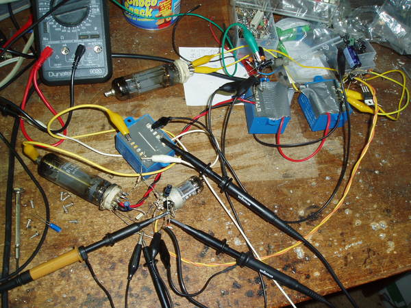

Even een nieuw buizenprojectje.
Een SE hoofdtelefoonversterker met twee PL504's en een ECC82 op 30V. Met deze trafo's, 22.5V/300mA per trafo gloeispanning voor een PL504. Een trafo levert ook 30V/60mA (7824 + 5.6V zener) voor de anodes en schermroosters, de andere levert ook 12.6V/150mA (7812 + 1N4148) gloeispanning voor de ECC82.
Dit prakje is bromvrij...
Hugo Welther
Leuk. Gebruik je de PL504 als kathodevolger voor de headphones?
Ga je voor een DIY Graaf GM200 OTL?
Die PL504's lijden wel honger zo! Was een 2e ECC niet voldoende om een hoofdtelefoon uit te sturen? 20W gloeistroom is nogal wat, je kan er iig wel je koffie op warm houden

Eén PL504 nu opgebouwd als SE met trafo, maar je brengt me wel op een idee
Ik zal de tweede PL504 eens als kathodevolger zetten, en dan de twee kanalen vergelijken.
Dan moet ik nog wat PL504's sparen... Daar zitten 32 stuks in. Voeding voor de gloei wordt ook een opgave.

Tja... waarom niet alleen ECC's? Omdat die PL's wel leuk ogen
20W? Per PL 6.75W gloei, en 0.9W anodevermogen. Hoezo scheve verhouding
Ach ja, stom ik deel in de gauwigheid door 3 in plaats van door 3,3333... (is zo moeilijk uit m'n hoofd). Maar dan toch: 27×0.3×2 = 16,2W plus 1.9W voor de ECC82 geeft dat nog altijd 18,1W (zat ik er dus nog geen 10% naast). Die anode dissipatie verwaarloos ik maar. Wordt die koffie iets kouder
Maar het blijft leuk spelen Ik leerde van mijn natuurkunde prof dat ze in EEG apparatuur de buizen ook lieten verhongeren tegen de ruis. Dus je zal wel geen last hebben van (thermsche) ruis.
Ik had vroeger een buizenversterker met 4× EL84. Was prima voor de thee! Toch heb ik er veel plezier aan gehad voor die 300 gulden.
Hoeveel vermogen wil je er uithalen? 0,1 W uit een koptelefoon is best pijnlijk
