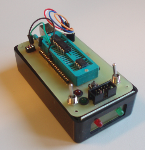

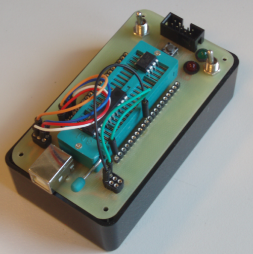

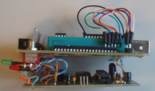

laatste nieuwe brouwsel van mij (dat het voor zover ik weet doet)
een USB-programmer (USBasp) voor AVR's
Ik heb de versie met een uitgangsbuffer en heb tevens de mogelijkheid teogevoegd om avrs met 3,3V of 5V te programmeren. Geen idee of ie het op de 3,3V doet heb alleen nog maar op de 5V getest, en aangezien vandaag de laatste inleverdag was heb ik het maar afgegeven. Het moet nogwel tegoei tegevezen worden maar dat komt nog later.
pics: (die van de onderkant zijn mislukt)
http://www.uploadarchief.net/files/download/resized/wt3_usb-progger_totaal-vooraanzicht-small.png
http://www.uploadarchief.net/files/download/resized/wt3_usb-progger_totaal-achteraanzicht-small.png
http://www.uploadarchief.net/files/download/resized/wt3_usb-progger_zijaanzicht-small.png

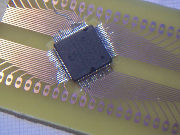

En klein projectje van mij:
een verloopt printje voor een DSP van Microchip.
http://www.uploadarchief.net/files/download/100_2940.jpg
nonkel dw
net gedaan, hoe breed zijn die poten?!
mis je nou een aantal sporen aan de linkerzijde, of ligt er wat overheen?
GMT+1
Hah nice! Dat ziet er best 'pro' uit. ;-)
Ik heb laatst wel gemerkt dat een chip met een dergelijke pin pitch solderen nog niet eens zo lastig is, als je maar litze hebt.
[Bericht gewijzigd door mr.stijntje op 14 juni 2010 22:08:56 (62%)
Er ligt wat overheen, Zo ontspoort is nonkel_dw nu ook niet... :-)
Dit is de eerste keer dat ik een SMD Ic soldeer...
Ik vindt zelf, dat ik het er goed vanaf gebracht heb.
Nu wilde ik wat comment hebben van de PRO's onder ons :)
nonkel dw
Ziet er goed uit.
Als je wat flux aanbrengt en dan met de bout over de pootjes heenstrijkt, krijg eem mooi glad resultaat. Zeker daar rechtsonderin.
Het mooiste resultaat haal je met een holle punt, maar de meeste hobby-isten hebben die niet.
Maak me niet gek, ik ben al gek.
Wat mij betreft haal je het mooiste resultaat met hete lucht, hot-plate of een oventje. Dat lijken de meesten niet te weten, en das jammer.
Het lijkt wel een vastgeroeste traditie te zijn om met de bout te werken...
Dat gezegd zijnde, het resultaat van nonkel_dw vind ik best goed, veel beter zul je niet halen denk ik met een zelf gemaakt printje en een bout.
