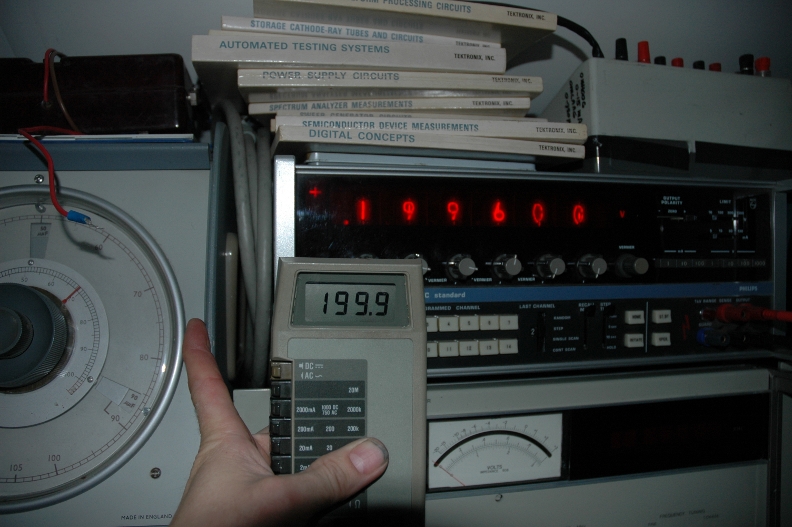

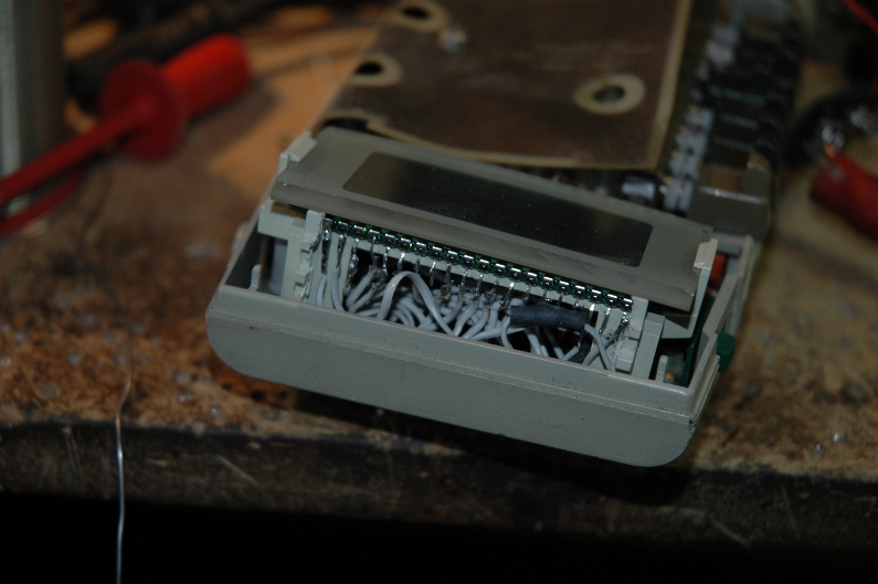

Ik had een oude Fluke 8022 (jaren 80) gehad met een kapot display, de inkt was uitgelopen, zoals vroeger een klant zei toen ik als vakantiewerk rekenmachientjes verkocht.(en ze vroeg of wij het weer konden bijvullen
De displaydriver bleek na zoeken gelijk aan een nog verkrijgbaar IC dat als set met een LCD bij Conrad werd verkocht. Ook het losse LCD dus. Dat had echter niet zo'n rubber strook maar 40 pootjes. Probleem bleek alleen te zijn dat de datasheet niet klopte en dat bij Conrad segment 1 het zelfde is als 3 bij Fluke. Kortom ik heb die draadjes heel wat keren los en vast gehad. Maar na calibratie is hij weer perfect (en nog steeds spuuglelijk
) De waarde op het scherm is in mV. Hij staat met twee snoertjes van 5cm helemaal goed, deze lange snoeren geven een spanningsval.

wist trouwens niet dat philips ook calibrators had vroeger .
Nee, deze heeft 25 jaar in de schuur van een vriend gelegen en ook met nieuwe batterij deed hij niet veel (je zag zwak wat segmenten reageren tussen het zwart door.)
Deze calibrator komt bij Philips Eindhoven vandaan. Het manual heeft diverse handgeschreven aantekeningen over de ontwikkeling en heel apart een compleet manual van het zelfde ding onder een japanse naam
(dus dit is waarschijnlijk een jap met philips logo, of de Jappen hadden een Philips met hun logo.)
De uitlezing zijn nixies.
FF kort vraagje tussendoor voor Fred... Van welk Japans merk is de meter, welk Philipstype is het, en als het niet teveel gevraagd is, wat is de letter of letters die voor het serienummer staan? Ben benieuwd.
Het manual is van een TR6120 Takeda Riken Industry co. ltd Tokyo Japan.
Op een van de handgeschreven delen staat een opmerking over fouten in het Japanse manual. Dat lijkt een soort errata lijst.
Het type: PM2480/01
Serienr: DY 9694 en daaronder een ander nummer:
9447-024-80011
Laatste calibratie : geel stikkertje : Philips 1983. Het manual is uit 1976. Het ding zit nokvol digitale electronica en is gebaseerd op een 1MHz generator van waaruit alle gelijkspanningen en stromen worden gemaakt. In het Japanse manual wordt dit als een compleet nieuwe methode omschreven.
Kun je daar wat mee, ik ben altijd benieuwd naar info over de geschiedenis.

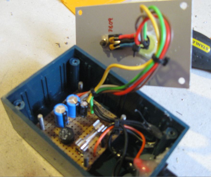

Aangezien 9V batterijen duur worden, heb ik maar snel even een overkill 9V voedingke gemaakt(7809).
Is voor een oud 5-euro multimetertje, die kom toch niet buiten men werkplek, dus echt draagbaar moet het niet zijn.
- Binnenkant:
(kreeg de foto niet echt scherp :s)

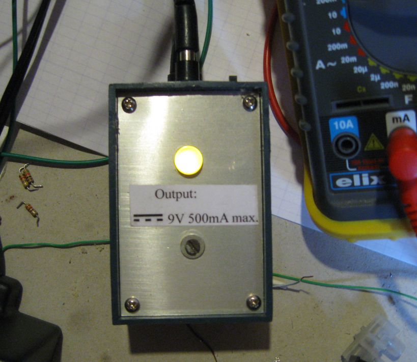

- Buitenkant:
Gemaakt in een overkill gerecycleerde behuizing (ook goed voor het milieu
aangezien er een groot 10mm gat in stond, Heb ik er maar een dikke LED ingezet. En De 7805 bevestigd in het andere aanwezige gaatje.
let maar op met meten aan hetzelfde potentiaal dan kan er het eea aan meetwaarden niet kloppen ... en freqentie van een afgaande gsm bijvoorbeeld kan ook problemen geven op de meter .
ik heb dit probleem weleens opgelost met gewone penlite's die gaan veel langer mee als een 9v blok ( en had ik zat liggen ), en die pasten in de geul aan de onderkant van de holster .die gingen 4 jaar mee en toen kreeg de meter een infarct maar dat was mooi zat voor een elro metertje .
Wel in de gaten houden dat de COM bus van de multimeter zeer waarschijnlijk met de batterij verbonden is (je raakt die batterij toch niet aan tijdens het meten), en dus met die metalen bovenkant. Ik zou een grote stikker op de DMM plakken om hem niet boven de 50V te gebruiken, hoewel ik sowieso geen €5 DMM's daarvoor zou gebruiken.
Bedankt voor de tips, zal het wel ergens bijschrijven op de meter:)
maar ik gebruik hem hoofdzakelijk als ampère meter, aangezien de keuzeknop wat stuk is...
ja meet maar niet het lichtnet waar je de stroom vanaf als het niet goed gescheiden is, kans dat die dan boem zegt. Was laatst ook iemand op GOT die dat even wou doen omdat zijn 9v batterij leeg was, ging op zich nog wel aardig tot die 230v ging meten.
Weet niet hoe dat zit met adapters of die goed gescheiden zijn, maar zijn pc voeding dus niet.

Als je de multimeter voedt via een trafo, is er weinig gevaar. Het ergste dat je kan overkomen is de capacitieve koppeling tussen de beide wikkelingen v/d trafo een kleine meetfout veroorzaakt.
@fred101: je zal wel gelijk hebben, maar echte elektronica-fanaten maken geen spullen omdat ze nuttig kunnen zijn, maar omdat het kàn!
