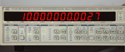

Meet het Rb-lock signaal eens op een van de uitgangen. Als de Rb lock heeft is die 2Hz afwijking ongetwijfelt je counter. Bij mij zat de LPRO bij aanvang al onder de 10E-9.
Bij een schot voor de boeg zou ik m'n geld toch op de LPRO zetten. Als deze intern locked, moet je toch eerder zoiets op je counter zien.
http://www.uploadarchief.net/files/download/rubi-counter.jpg
Maar ja, die onzekerheid. Mooi begin van de time-nut wedloop.

Lock gaat na een paar minuten van 4.7V naar 0.03V. Overigens meet ik nu 9.9999915 MHz. Voor die tijd loopt-ie aardig te dansen (tientallen Hz), daarna staat-ie stabiel binnen 1 Hz, maar zit d'r een lange-termijn drift op van een paar Hz. Volgens mij zit ik daarmee dan ook tegen de specs van de 5316B aan te kijken.
Je mag hem bij mij aan de counter hangen, die staat precies op 10MHz of je HP aan mijn thunderbold.
