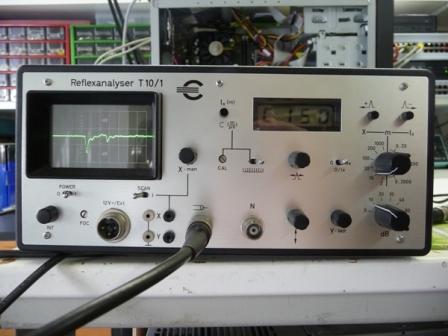

Ik heb thuis nog een reflex analyser staan waar ik ook een keer aan de gang mee moet gaan. Hij is van het merk Salzgitter Elekronik gmbh
http://www.uploadarchief.net/files/download/p1040234.jpg
Grappig ding. Vertel eens wat meer. Ik heb nu eenmaal een zwak voor analysers ;-)
Ik kan er helaas maar bar weinig over vertellen, ik heb helemaal niks erover. Zelfs op internet is er niks over het merk te vinden.
Hij heeft wel een modificatie ondergaan. Normaal hoort hij op accu te kunnen werken of via een adapter.
Alleen is er nu in de accuhouder een voeding gemonteerd met een netsnoer.
Oef, mijn geheugen is echt erg, ik had hem in je andere topic al gezien. Het zou een TDR zijn. Ik kan op de foto net niet lezen wat er bij de knopjes staat. Ik heb hier wel wat Analysers en TDR dus als je in de buurt woont mag je er best eens mee langskomen. Dan kijken we er samen naar. ( ik heb SA's, VNA's, Wobbelaars, ruisanalyser, TDRs dus vergelijkingsmateriaal genoeg)

Op 5 december 2010 23:45:14 schreef internetjunk:
Volgensmij heb ik ook nog zo'n ding staan, ooit gekregen. Heb je er wat meer info bij?
Het is het volgende:
Der Reflexanalyser (TDR) T10/1 (2), hergestellt von Hagenuk / HDW / Salzgitter), arbeitet nach der Impuls-Reflexionsmethode und dient zur Ortung von Fehlern in elektrischen Leitungen. Er ist vorzugsweise an kurzen (0...3000 m) Leitungen einzusetzen, z. B. um Leitungsunterbrechungen oder Kurzschlüsse an Hausinstallationen, Kabelfernsehanlagen, Antennenanlagen für Fernseh- und Funkeinrichtungen usw. zu lokalisieren, die Fehlerentfernung kann auf dem LCD-Display in Metern abgelesen werden. Das Gerät ist relativ klein und einfach zu bedienen, die Stromversorgung erfolgt mit 12 Volt Gleichspannung oder aus einem internen Akkupack (ohne Gewähr auf Kapazität). Die Abmessungen betragen 110 x 245 x 290 mm, Gewicht ca. 4,6 kg. Die Geräte sind gebraucht, inkl. Akkupack (ohne Gewähr auf Kapazität), Ledertasche und Ladekabel, in den Grundfunktionen überprüft.

Op 7 december 2010 12:53:24 schreef ROKO:
HEt is dus in feite een TDR die omrekent naar meters en centimeters.
Wat ze doen is een Dirac impuls in de kabel jagen en kijken naar de echo. door de tijd te meten en te compenseren voor de looptijd in het type kabel weet je waar de kortsluiting zit. ze rekenen dan die 'flight-time' om naar meters.
wordt gebruikt om kortsluitingen op te sporen in (lange en moeilijk bereikbare kabels )
Shiptronic
Niet alleen een sluiting maar een onderbreking kan je toch ook meten ?
Je kan zo zelfs impedantie meten. HP heeft een leuke AN waarin met TDR de laagdikte van een vloeistof die drijft boven op een zwaardere vloeistof wordt gemeten
