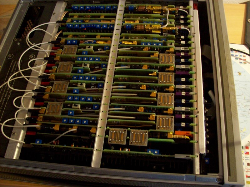

Wat een heerlijk groot aantal instelpotjes, goed voor een paar avondjes plezier
Hij is Nu weer helemaal goed neem ik aan ?
rbeckers

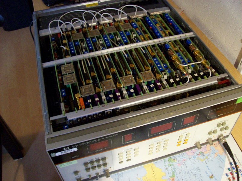

Afgezien van de ventilatoren werkt de HP8160A prima.
Je kunt er meer mee dan de normale pulsgenerator.
Mag ook wel gezien het aantal printplaten.

Op 14 december 2010 18:38:23 schreef rbeckers:2 kanaals pulsgenerator, groot, zwaar en luidruchtig.
Goeiemiddag zeg, dat is nogal eens een meetapparaat. Het lijkt alsof alles achtvoudig redundant opgebouwd is
jovak
meten is weten, weten is meten, maar hoe kan je weten wat je allemaal moet meten en weten.
Mijn HP8160A2 kanaals pulsgenerator, groot, zwaar en luidruchtig.
Zelfde tijdperk als mijn 8165A. wel iets meer printplaten:)

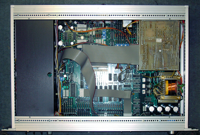

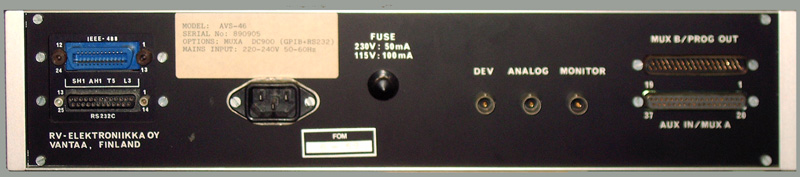

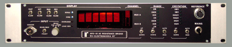

Zal ik ook mijn nieuwste aanwinst maar es tonen:
Een AC weerstands brug van RV ELEKTRONIIKKA (Finland), Tegenwoordig Picowatt.
Die laatste naam zegtwat over de functie van dit instrument: Er worden weerstanden gemeten met picowatts. Daardoor kan er tot 1K gemeten worden zonder te veel warmte te produceren, waardoor de kryogene temp beïnvloed zou worden. Maar je kan er ook gewoon weerstand mee meten.
Hoe alles precies werkt moet ik nog uitzoeken, maar voor € 20,- moet je nooit zeuren
De lichtgekeurde printjes zijn opties voor HP-IB resp. RS232C. Niet noodzakelijk, dus
Een en ander ziet er weloverwogen gebouwd uit

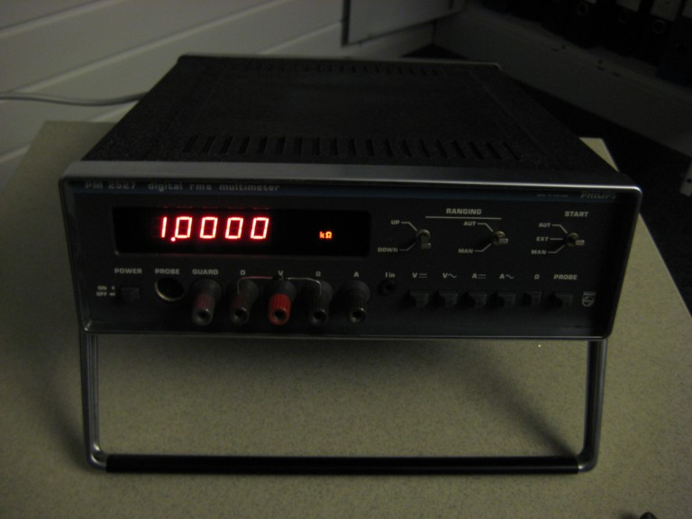

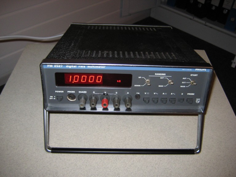

Nieuwste aanwinst, een PM2527:
Is nog precies genoeg (0.1% weerstand, 1kΩ )...
Wel meteen de 7 segment displays vervangen. (De originele zijn net nachtkaarsjes
Alle gloeilampjes door rode leds vervangen, dat gaat wat langer mee...
En het aangekoekte/uitgedroogde vet uit het drukschakelaar mechanisme verwijderd, want die losten niet netjes meer...
Ik zoek alleen nog de user/service manual. Mocht iemand die hebben...
Net nog even getest: Helaas is het DC bereik defect, dus dat wordt nog even sleutelen.
(Alle andere bereiken werken goed)
Hij ziet er heel strak uit. Moderator Jeroen heeft het originele manual.

Op 31 december 2010 21:45:17 schreef Arco:
Is nog precies genoeg (0.1% weerstand, 1kΩ )...Wel meteen de 7 segment displays vervangen. (De originele zijn net nachtkaarsjes
@Arco,
De mijne heeft volgens mij de verkeerde displays erin zitten (7.6mm hoog) welke typen heb jij erin gezet?
Er horen 0.43"/10.92mm displays in.
Origineel zitten er 5082-7750 in, ik heb de 5082-7650 van Avago er in gezet (HE Red versie, pin-compatible)
De originele geven verbazingwekkend weinig licht voor de stroom die ze gebruiken...
Degenen die er bij mij inzitten hebben ook allemaal een andere intensiteit, ook wel psychedelisch
. Ik ga er eens een paar van bestellen van die displays, kan ik de mijne ook meer licht laten geven. Die van mij zou ook wel een keer "gekalibreerd" mogen worden. Maar hoe dat moet ben ik nog niet achter.
