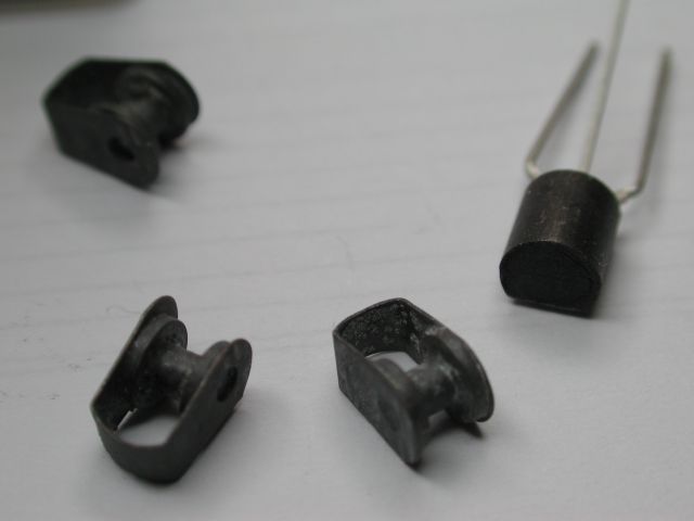

Zo te zien is het zekering tonnetje van de trafo weggesmolten. Dat zal niet zonder reden zijn.
Vervang deze door een normale 150mA zekering en volg de raad van Ledlover op.

Die zit aan de veer midden op de trafo, maar dat is weggesmolten en daardoor is de veer gesprongen, waarschijnlijk wegens kortsluiting.

Als je zekering tonnetje is weggesmolten kan je er bijna altijd vanuit gaan dat de trafo niet te heet is geweest. Het tonnetje smelt sneller dan de oververhitting van een trafo.
Foto van zo'n zekering tonnetje:
Heb er een 160mA 250 volt glaszekering met houder in gesoldeerd.
