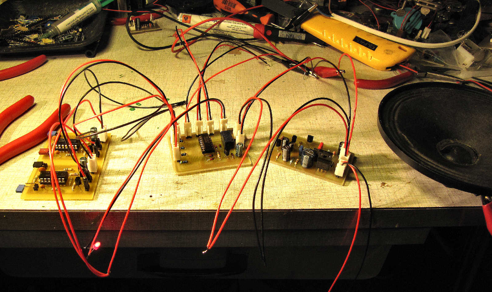

Op 16 mei 2011 00:55:11 schreef ronw:
Graag iets meer uitleg!
Het is heel eenvoudig! Een uitgang die laag is geeft 0v, een uitgang die hoog is geeft .. 5v? 12v?
Al die uitgangen hangen in het schema in je tweede link aan elkaar. De weerstand ertussen? Ergens in de orde van 0.01 ohm. Wat nu als uitgang 1 laag blijft en uitgang 2 hoog wordt? Dan heb je 5v staan over een weerstand van 0.01 ohm. Reken jij de stroom maar uit die die chip moet leveren om 5v op de uitgang te zetten.
Nu hebben die dingen een maximale stroom, en als je daar boven komt dan veranderen de uitgangs spanningen. Een laag signaal zal hoger worden en een hoog signaal zal inzakken. Als de stroom te groot wordt gaat de chip stuk. (Sommigen zijn kortsluitbeveiligd, die zakken alleen in)
Voor een betrouwbare werking zou ik er diodes bij in serie zetten. Dan kan er geen stroom terug vloeien in een uitgang die laag is.
@mr. stijntje
OK, bedankt! Ik heb zojuist de print aangepast met 4x 1N4148, dus die wordt vanavond geëtst en gesoldeerd.
Tja, verder...het IC werd niet warm...het relais schakelde perfect...maar better safe than sorry. Uiteraard zie ik de logica van je redenering in. Ik dacht te veel in termen van nullen en enen, niet in termen van mosfets met een reële weerstand waar echte stroompjes doorheen moeten vloeien. Weer wat geleerd.
Veel wat oudere chips waren assymetrisch. De 0V of de 5V was "harder". Dus hang je twee uitgangen aan mekaar en 1 vond: "laag", en de andere "Hoog" won meestal de "laag".
Vaak gaat het "een tijdje" goed. Maar omdat je het chipje gebruikt buiten wat de fabrikant getest heeeft en garandeert, kan de levensduur ineens 1 dag, 1 week, 1 maand of 1 jaar worden ipv wat je gewend bent (vele jaren). Waar het ergens op uitdraait weet je niet.
@rew
Nee, dat kan ik me niet permitteren! Ben blij dat dit opgemerkt werd voordat het eventueel te laat was geweest!
Ik maak gebruik van pulls. Dat zal de zaak wellicht nog riskanter hebben gemaakt. De 40106 die ik gebruik is vast van de jaren tachtig.

Vanavond de aangepaste LED/relais-print gemaakt. Werkt allemaal perfect. Nu kan ik het alarm gaan inbouwen.
Hier een indruk van de chaotische proefopstelling:
http://www.uploadarchief.net/files/download/resized/test-opstelling.jpg
Bedankt voor de waardevolle tips en hoognodige waarschuwing m.b.t. de foute koppeling van de 40106!

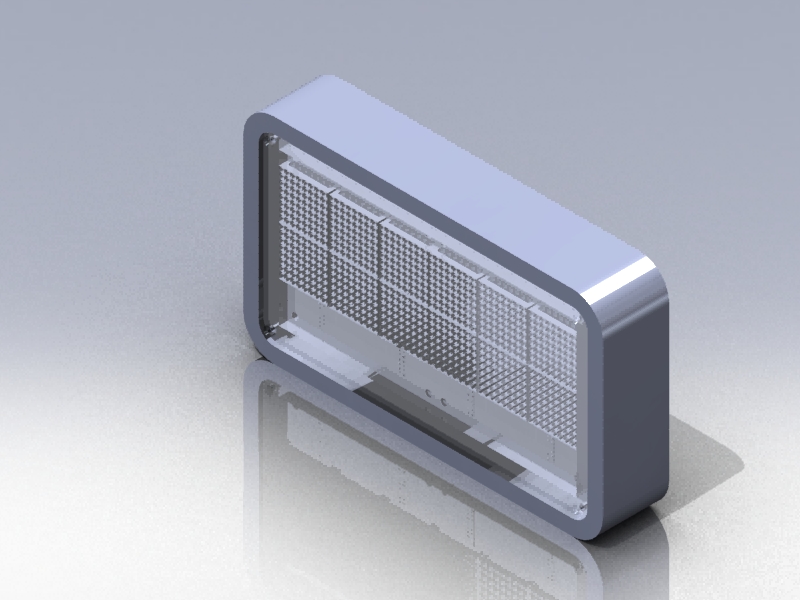

Klokje.
Sneak previeuw :)
Volledig ontworpen in SOLIDWORKS en uitgefreeds op een MAZAK CNC freesbank op stage.
http://www.uploadarchief.net/files/download/ledklok.jpg
Verdere info en (betere) foto's komen wanneer hij af is (Printje ontwerpen en laten etsen).

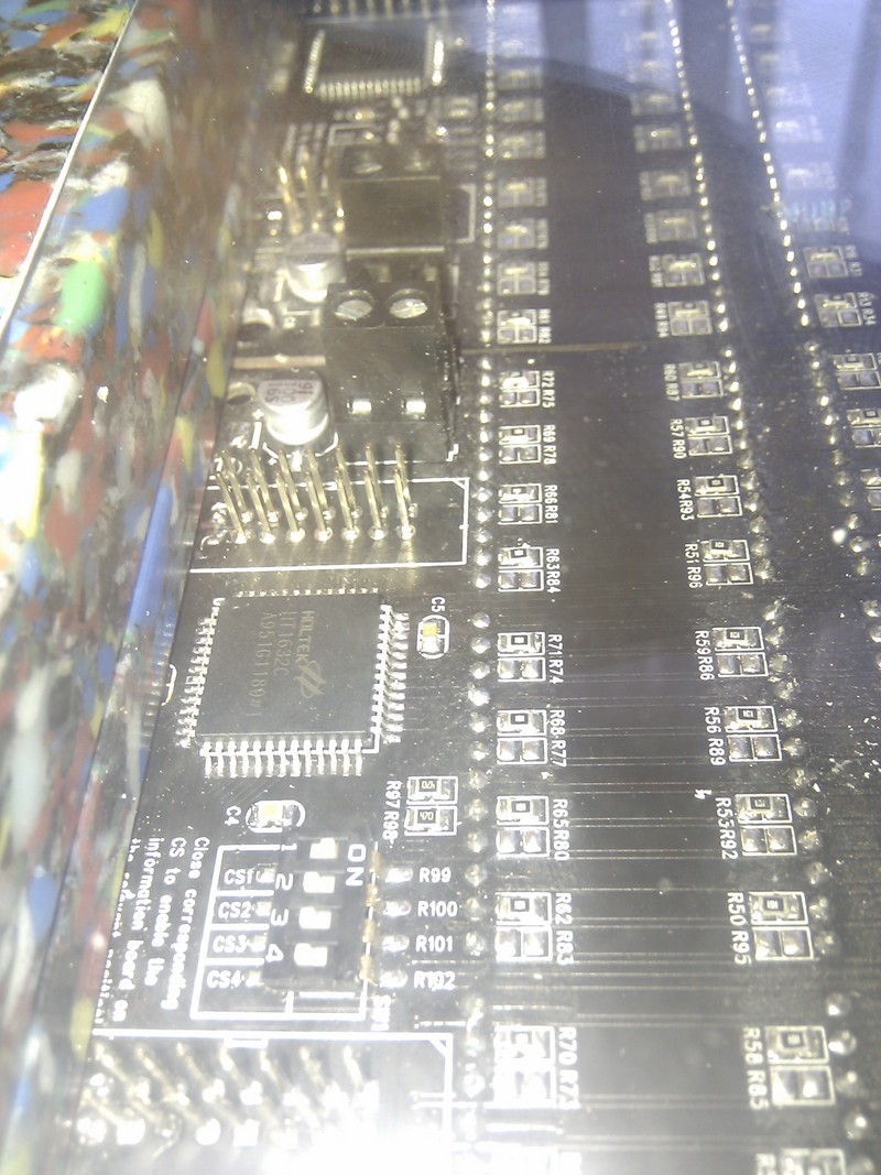

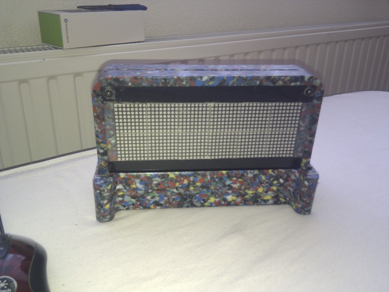

overvieuw
http://www.uploadarchief.net/files/download/img_20110518_190443.jpg
backside with LED-modules
http://www.uploadarchief.net/files/download/img_20110518_190552.jpg

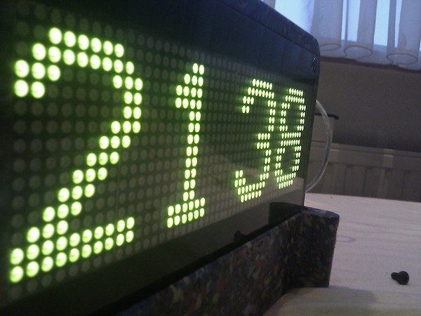

action:
http://www.uploadarchief.net/files/download/img_20110518_213853.jpg

Op 18 mei 2011 19:32:26 schreef tolunay:
Klokje.
Sneak previeuw :)
Oke .. gaaf !
Maar waarom uit carnaval plastic ?
Op 18 mei 2011 20:14:37 schreef Sine:
Oke .. gaaf !
Ik wist dat die vraag zou komen! Nou omdat die grote blok plastic er al 6jaar! lag en geen andere restanten plastic was zo groot.

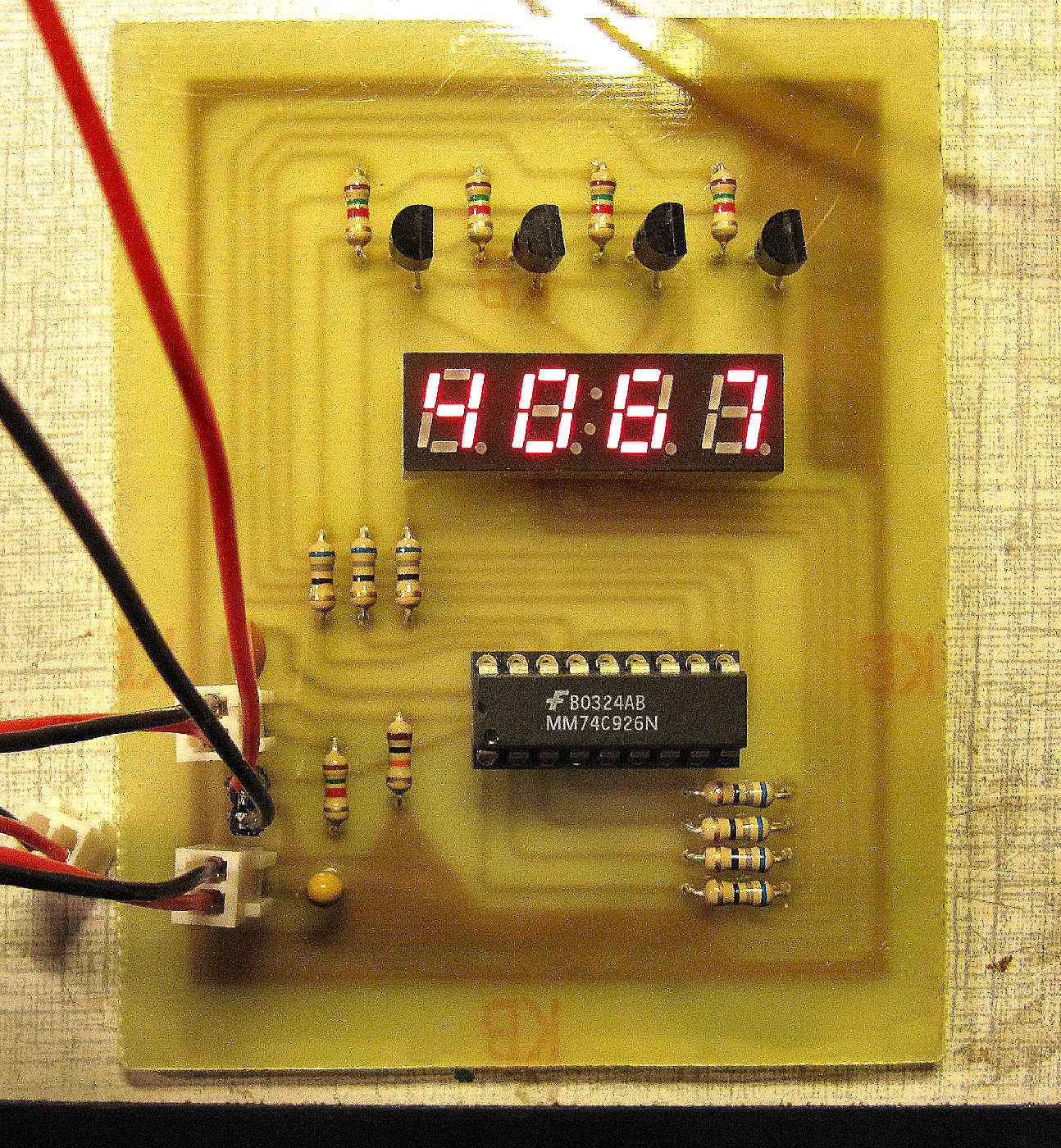

Vanavond een eenvoudige pulse detector met de 74C926 gemaakt:
http://www.uploadarchief.net/files/download/resized/pulse-counter_74c926.jpg
PCB-ontwerp met CorelDraw gemaakt...en dan begrijp ik heel erg goed dat ik hopeloos ouderwets bezig met! Oef, een auto-router zou wonderen gedaan hebben!
De counter is bedoeld voor mijn nieuwe onweersdetector.
Neehoor .. autorouters zijn bagger.
Maar een pcb pakket doet wel wat andere handige dingen voor je.
@ronw: Welk type display heb je gebruikt? Ik ben nog op zoek naar een klein display met 4 digits en een colon (dubbele punt)...
Ik ben het met Sine eens, voor printen van dit caliber heb je niet zoveel aan een autorouter. Wel aan een printpakket met een, eventueel zelf aan te leggen, componenten bibliotheek.
