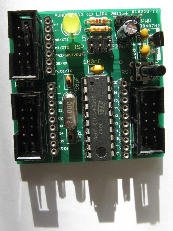

Als organisator van de "basic AVR devboardje" IA heb ik natuurlijk het voordeel dat ik de eerste ben die 'm kan opbouwen en showen:
http://www.uploadarchief.net/files/download/avrdb2313opgebouwd.jpg
(Nee, hij staat niet bol, dat is lensvertekening. Ik heb geen EOS-D-zo-min-mogelijk-cijfers)
De headers zitten op gaatjesprintafstand (2,54mm), dus als ik males op de onderkant zet past ie. Dat is ook al getest.
Kristal staat op dezelfde female pinnen als voor de IO gebruikt zijn.
Knipperledje heeft er ook al op gelopen :) (Onboard LED is puur om aan te geven dat 'ie voeding heeft, dus even het led dwarfboardje eraan gehangen.)

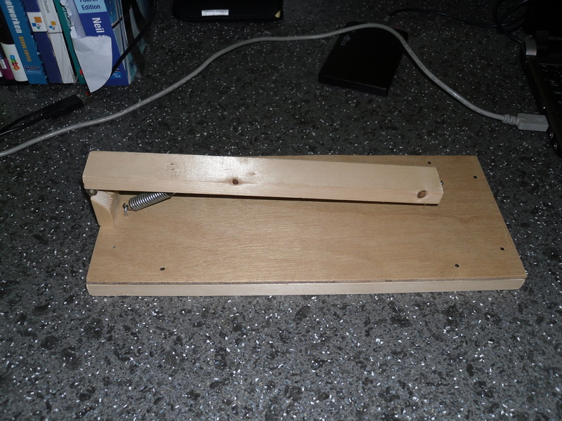

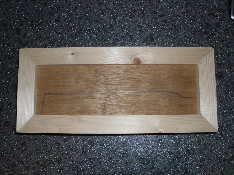

Ik heb na een vakantie hard werken en weg zijn ook weer eens tijd gehad om iets te maken :D.
Een tijdje geleden heb ik een smd poging gedaan, dit beviel me erg goed maar het solderen is zonder soldeerhulp eigenlijk niet te doen vandaar: een smd soldeerhulp.
De basis is een stukje triplex op een frame van latjes.
http://www.uploadarchief.net/files/download/resized/sam_1526.jpg
http://www.uploadarchief.net/files/download/resized/sam_1529.jpg

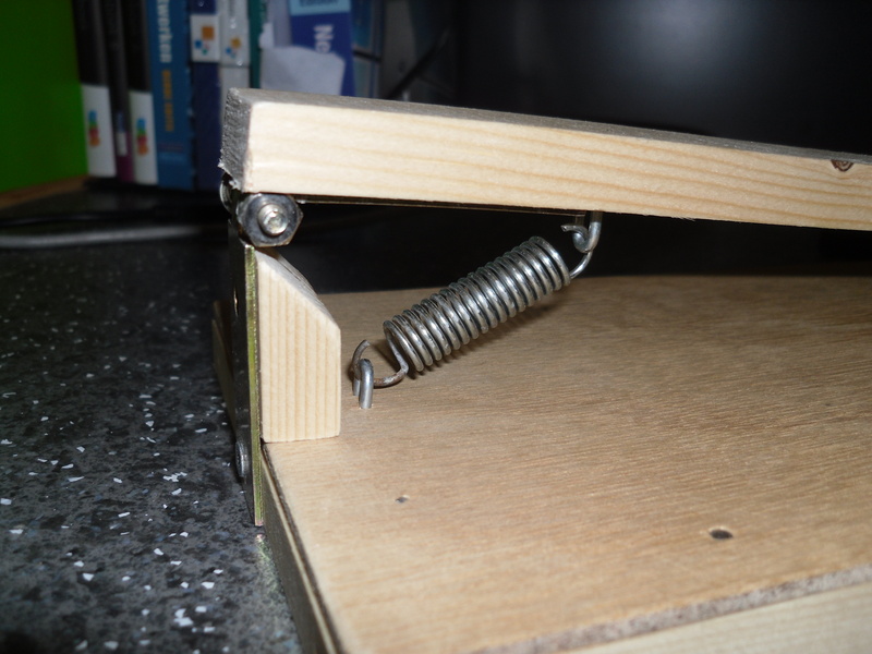

De pen uit het scharnier heb ik vervangen door een boutje + moertje zodat het mogelijk is om het scharnier wat bij elkaar te knijpen zoda de speling op het scharnier minimaal is. De veer komt uit een oude printer en zit vast met twee krammetjes.
http://www.uploadarchief.net/files/download/resized/sam_1527.jpg

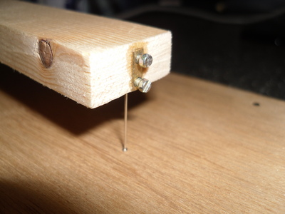

En nog een extratje, een vervangbare punt. Gemaakt met de inhoud van een kroonsteenje er kunnen dus eventueel ook dikkere/smallere punten in. Op dit moment zit er een speld in met de kop naar beneden (en dus de punt naar boven).
http://www.uploadarchief.net/files/download/resized/sam_1528.jpg

Hoe moet ik me precies voorstellen dat deze SMD soldeerhulp je helpt met solderen?
0805 weerstanden zijn zo klein dat je ze niet kunt vasthouden en solderen tegelijk. Dus om het makkelijker te maken houd de speld de weerstand (of een ander component) op zijn plaats terwijl je de weerstand soldeert.
Het houdt de component op zijn plaats.
Ik zou de arm aan het einde smaller maken, dan zit die minder in de weg. Of een lange naald zoeken die je kan plooien zodat die verder onder de arm uitkomt.

Daar zat ik zelf eerst ook aan te denken, heb het toen eerst maar eens zo geprobeerd en je hebt er eigenlijk nauwelijks last van.
Niet ten nadele van je soldeerhulp, maar,
ALs je een pincet gebruikt heb je die soldeerhulp helemaal niet nodig. Eerst 1 pad vertinnen dan component met pincit pakken tin weer verhitten en het component met de pincet op zijn plek schuiven. Andere pad ook vertinnen en voila.
Ik heb op die manier tot 0402 gesoldeerd.
Lijkt me een beetje omslachtig met zo'n soldeerhulp.
